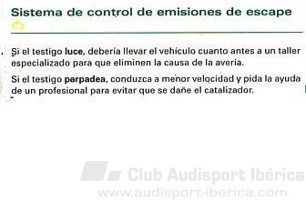

kikemoto Publicado 2 de Diciembre del 2013 Denunciar Publicado 2 de Diciembre del 2013 (editado) Pues sinceramente de 2008 y con 45000 km me parecen poquisimos km. Si estás seguro de que un coche de estas características lo tiene alguien parado durante 3 años, pues entonces bien. Yo miraría las itv e incluso si tienes cerca donde se pasó la última itv me acercaría a pedir la ultima revisión. Te lo digo por experiencia. Yo en marzo compré un TT de 2007 y tenía al menos 45.000 km mas de los que marcaba y ni siquiera en un concesionarío VW-Audi fueron capaces de ver que no eran reales. Ni con el cable vag-com tampoco. Me fuí donde pasó la ultima ITV y con la documentación a mi nombre , solicité una copia de la ultima itv. Si no te la quieren dar , al menos que te digan de palabra los km que refleja la itv. Tenía muchos mas km un año antes que cuando yo lo compré. Al final , en el compra venta me cambiaron el audi TT por otro de las mismas característica y extras un poco mas nuevo y con las revisiones en la casa y la documentación de las ITV correctas. Segun el manual de instrucciones de audi tt coupe: Editado 2 de Diciembre del 2013 por kikemoto Responder
