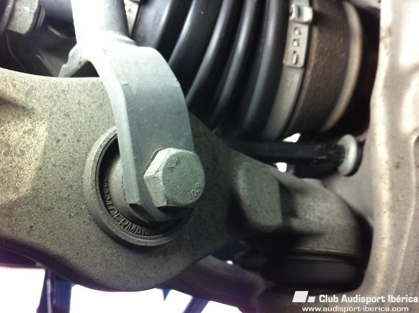

Sardinero Publicado 1 de Diciembre del 2013 Denunciar Publicado 1 de Diciembre del 2013 pasaros por aqui!! http://www.audisport-iberica.com/foro/topic/304485-consejo-practico-y-muy-util-con-ruidos-en-la-direccion/ Enviado desde el otro lado de tu pantalla Solo como comentario y por si a alguien le interesan particularmente estos temas : En ese enlace se citan "unas gomas de la dirección" que dan lugar a esos problemas, y que vienen señaladas en las fotografías (por cierto, interesante reportaje). A mí me parece que, mas bien, es la punta de la estabilizadora delantera, donde va unida a una bieleta de acoplamiento que va, a su vez, unida a otra bieleta de reacción. Teclead en internet "programa autodidactico 324", y os saldrá un manual de formación de Audi muy interesante sobre el tren de rodaje, con esquemas y dibujos muy útiles (creo) para quien le guste meterse en estos berenjenales. Lo gracioso es que procede de audisport-iberica, pero no he sido capaz de encontrarlo aquí. Un saludo, Responder

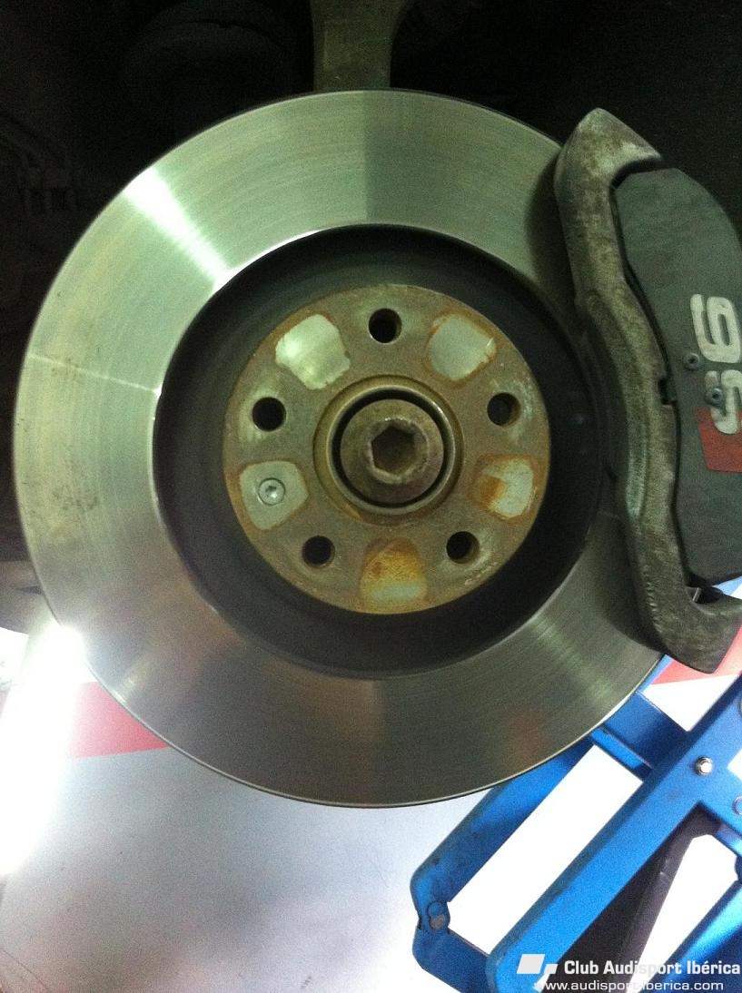

kike77 Publicado 1 de Diciembre del 2013 Denunciar Publicado 1 de Diciembre del 2013 Este es el paso correpondiente a: - Soltar pero no quitar el tornillo central que sujeta el palier sin levantar el coche con una llave hexagonal y una palanca xq sino no sale, ya que esta bastante apretado y ademas soldado por el oxido. Quitas el tapon central embellecedor de la llanta y ahi esta el tornillo del que hablo. - Elevar el coche y soltar la rueda Responder

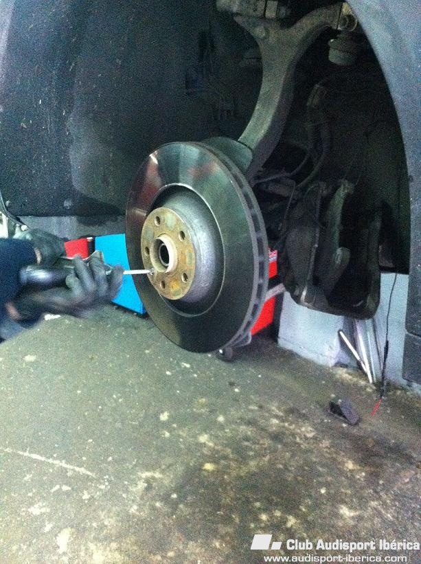

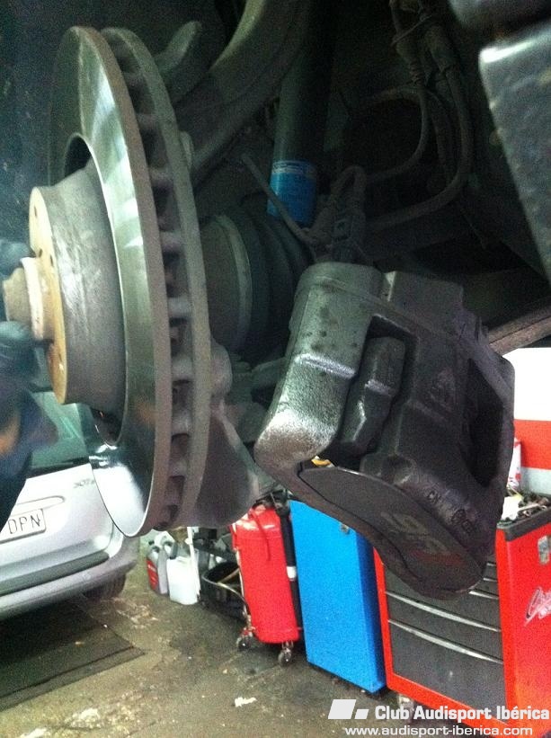

kike77 Publicado 1 de Diciembre del 2013 Denunciar Publicado 1 de Diciembre del 2013 - Soltar pinza con dos tornillos que estan por la parte trasera del disco. LLave de tubo 21 y pistola neumatica. - Apartarla y sujetarla con una alambre para que no este colgando de los latiguillos. No hizo falta soltar el conector del ABS. - Quitar disco de freno como en el brico para cambiarlos. Lleva un tornilllo de torx pequeño lo quitas y con un martillo de teflon unos golpes para soltarlo y lo sujetais para que no se os caiga al suelo. Responder
kike77 Publicado 1 de Diciembre del 2013 Denunciar Publicado 1 de Diciembre del 2013 Quitar disco de freno. Responder

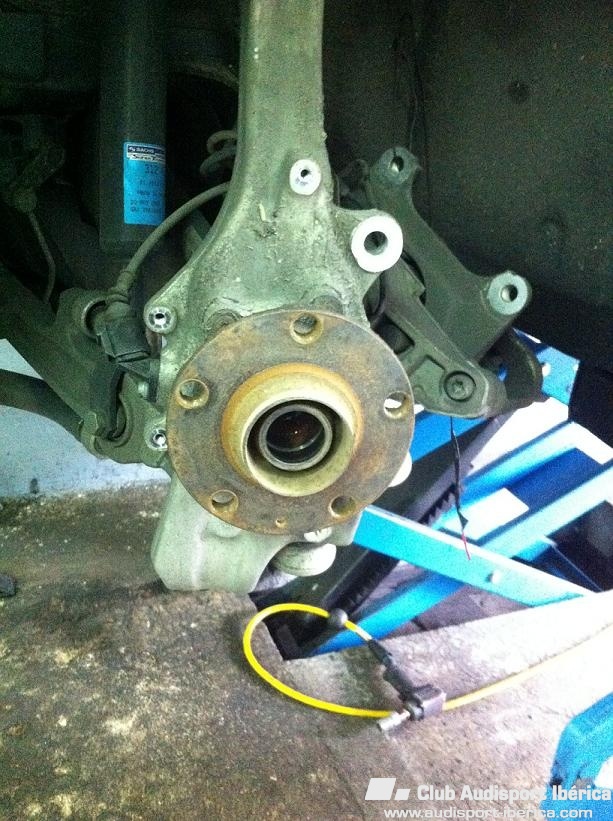

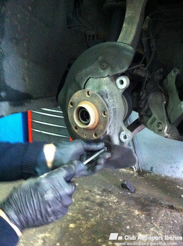

kike77 Publicado 1 de Diciembre del 2013 Denunciar Publicado 1 de Diciembre del 2013 Como veis en las fotos el tornillo central que sujeta el palier ya esta quitado. Ahora vamos a quitar el protector del disco. Responder
kike77 Publicado 1 de Diciembre del 2013 Denunciar Publicado 1 de Diciembre del 2013 Ahora ya tenemos la pieza en cuestion, es decir, el rodamiento junto con la parte de sujecion del disco de freno. Para soltarla tiene 4 tornillos de torx por la parte interior los cuales hay que soltar para poder tener la pieza entera suelta. Responder
