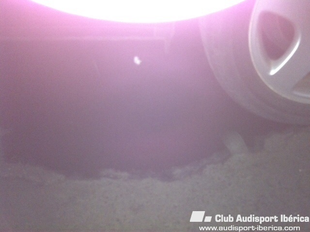

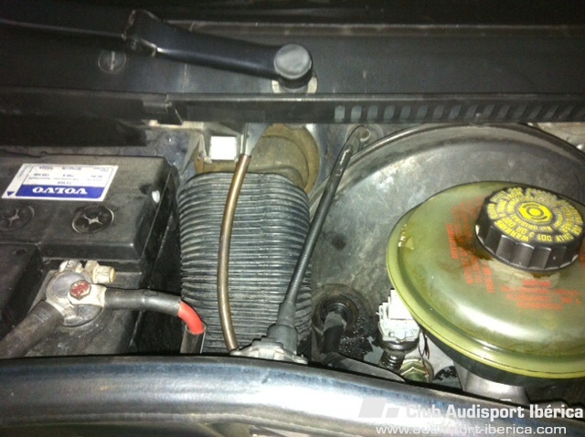

mrnyster Publicado 9 de Octubre del 2014 Denunciar Publicado 9 de Octubre del 2014 Hola, Había pasado por alto comentarles que revisando el motor encontré una goma como la de los sueros de hospital suelta, esta al lado de la batería, es la que aparece delante del plástico corrugado, esta fija abajo por el otro extremo os pongo una foto de ella, yo no se de donde es o si es vieja porque tenía la punta llena de basura, pensé que iba conectada al depósito del líquido de freno que es lo que mas cerca esta pero no y también os pongo foto del pozo de agua al lado del neumático trasero izquierdo. Gracias un saludo Responder

mrnyster Publicado 11 de Octubre del 2014 Denunciar Publicado 11 de Octubre del 2014 Hola a todos, Hoy en la mañana he vaciado el depósito del líquido refrigerante, introduje una valleta de fibra y absorbió todo el líquido en varias veces por supuesto, rellene con líquido para cajas automáticas Krafft y lo puse en marcha hasta que alcanzó la temperatura de funcionamiento, y ahora el volante gira mucho mejor, yo diría bien, pero continúa haciendo el ruido al girarlo. Se me ha pasado un dato, como vacié el depósito, quizás necesite rellenarlo otra vez, en la tarde bajo y lo reviso y os cuento. Yo quiero utilizar nuevamente el líquido de Castrol, pero no lo encuentro, visite una Repsol y un Aurgi y no tienen. Me podéis decir algo del manguito de la foto?. Nota: vamos a ver, yo se que todo esto se soluciona llevando el coche a taller, pero no están las cosas para eso. Hable con el anterior dueño y Tenia hecha la distribución y le cambiaron la bomba. Por ese motivo estoy tratando de solucionarlo junto con vosotros, porque si es la bomba nuevamente, o alguna correa o la cremallera o yo que se, se me ira un pastizal. Gracias, Un saludo Responder

Athabasco Publicado 11 de Octubre del 2014 Denunciar Publicado 11 de Octubre del 2014 (editado) Chico, mira que está hablado y super hablado que no hay que echar otro liquido que no sea el original por los problemas que causa, ademas es mas barato, un bote de un litro no te costará mas de 15 €. el G004000 (el otro no lo venden ya) yo creo que has acabado cascando algo. Referente al refrigerante si te has pasado rellenando es normal que destapado te pase eso que desborde, ten en cuenta que cerrado está presurizado, es el mismo principio que una olla expres. El "pozo" como lo llamas si es de la condensacion del a.a. no la deja en la rueda trasera sino a la altura dijeramos del salpicadero que es dodne esta el evaporador. El tubito ese....jejeje...Zeimon, dile algo......ande vas con una bateria volvo??? eso seguramente sea de la bateria anterior, un respiradero que llevan. Ves el taponcito blanco que hay en el lateral de la bateria? pues ahi se suele poner uno acodado que lleva ese tubito, si tiras de él se te quedara en la mano. PD. Zeimon no es el manguito gordo el que hay que soltar del deposito para vaciarlo? Sé que el titan lo explicó pero no se si hay brico.... Editado 11 de Octubre del 2014 por Athabasco Responder
mrnyster Publicado 11 de Octubre del 2014 Denunciar Publicado 11 de Octubre del 2014 Hola, lo que quieres decir es que la batería anterior tenía un codo al que iba emboquillado el manguito blanco ese?, porque ese manguito está sujeto por el otro extremo por debajo, no quise tirarar de el para no liarla mas. Pero algo de razón tienes porque encontré en la zona del motor vamos por ahí mismo en un hueco un codo ancho por un lado y estrecho por otro que le viene muy bien al manguito blanco ese, y al taponcito blanco, mañana mismo lo compruebo y subo foto yo creí que eran desechos de una reparación anterior, incluso pensé que iba emboquillado al depósito del líquido de freno porque este también tiene un macho o saliente sellado al que le sirve el dichoso manguito blanco, mañana subo foto de todo porque así escrito es muy difícil ilustrar, lo cierto es que ahí esta y no se para que es, ni que función tiene. Lo del pozo de agua me han comentado ya que es eso, pero esta vez no utilice el aire acondicionado, será del sistema de refrigeración o algo de eso, que el agua corre por debajo del coche por los bajos hasta caer a esa altura y lado. Ya mañana os comento todo, Gracias Un saludo. Responder
