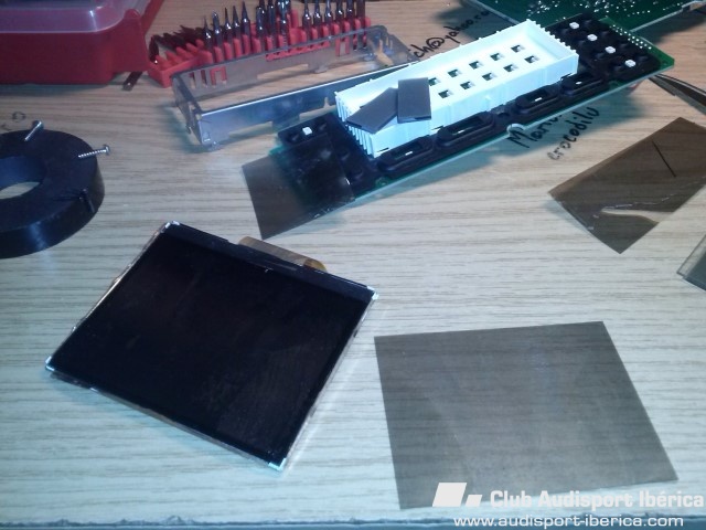

mikela4 Publicado 19 de Noviembre del 2013 Denunciar Publicado 19 de Noviembre del 2013 Esto va ser un pequeño brico de como cambiar al fondo de la/s pantalla/s, de tal manera que se vean iluminados solo los marcajes (cifras, letras, rayas...). No os puedo explicar scientificamente como ocurre esto, porque hice el "descubrimiento" hace ya mil años, cuando tuve por primera vez un reloj con pantalla digital. Tenia unos 14 años...El dia que se quedo sin bateria, lo desmonté por curiosidad de ver como cojo**s aparecian las cifras . Cojí la pequeña pantalla y he visto que estaba compuesta de dos cristales pegados entre ellos y dos laminas : una por cada cara. Quité una lamina, y la casualidad hizo que se me escapó ençima de la pantallita pero al revés ! Y la pantalla se hizo negra!!! Dije : buah ! la cagué ! Pues no fue asi! Porque al volver a montar la pantalla, aparecieron las cifras en blanco en un fondo negro ! Porsupuesto que volví a abrirlo y jugando con la lamina me dí cuenta del "descubrimiento epocal" que habia hecho Desde aquel entonces, se que en cualquier pantalla blanco-negro se puede hacer esto. Empezemos ! Desmontamos el modulo clima, todos saben como hacerlo, y si no, hacer un vistazo a ESTO . Una vez fuera, primero tenemos que mirar de sacar la pantalla. Se que todos teneís el modulo clasico del A4B5, yo tengo el del Seat Leon, como muchos sabeís, pero el procedimiento es el mismo. La diferencia es que la placa de los circuitos en mi modulo esta fijada con tornillos, en el modulo clasico del B5 va sujeta por unos encajes y solo hay que hacer palanca para sacar la placa. En la foto siguiente, vereís que hay unas clavijas retorcidas, teneis que enderezarlas para que salga la pantalla con su correspondiente soporte. Responder

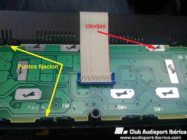

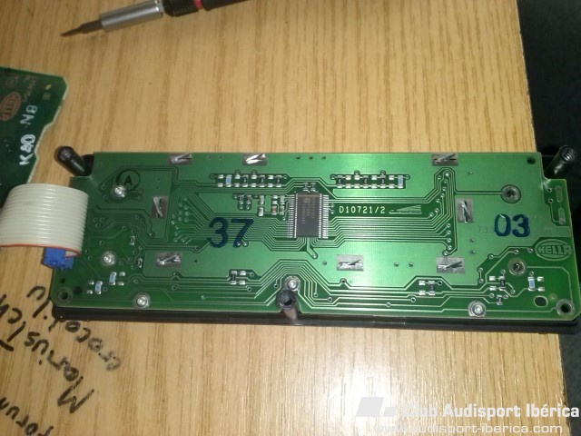

mikela4 Publicado 19 de Noviembre del 2013 Autor Denunciar Publicado 19 de Noviembre del 2013 Esta es la placa interfaz que tiene mi modulo : Por esto os dije que para sacar el soporte con la pantalla, es el mismo procedimiento. Responder

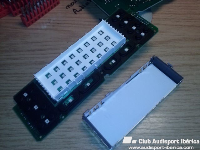

mikela4 Publicado 19 de Noviembre del 2013 Autor Denunciar Publicado 19 de Noviembre del 2013 Soporte y pantalla fuera : Responder

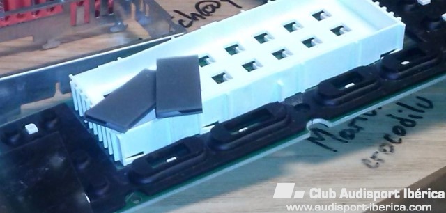

mikela4 Publicado 19 de Noviembre del 2013 Autor Denunciar Publicado 19 de Noviembre del 2013 (editado) Una vez fuera el soporte, vais a ver una especie de tiras de goma, el un lado de la pantalla, que es lo que asegura el contacto entre la placa y la pantalla. En mi caso habia 2. Guardarlas bien, vais a tener que volver a colocarlas . Igual estaran pegadas a la pantalla o a la placa, no os preocupeís, las podeis despegar, estan asi debido al tiempo, no llevan pegamento! Y ya tenemos la pantalla libre para poder trabajar con ella! Editado 19 de Noviembre del 2013 por mikela4 Responder

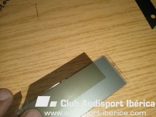

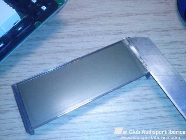

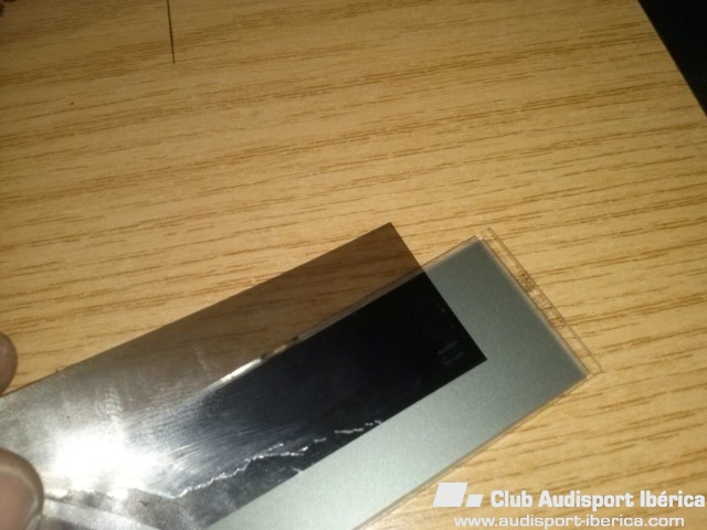

mikela4 Publicado 19 de Noviembre del 2013 Autor Denunciar Publicado 19 de Noviembre del 2013 Tenemos la pantalla libre y preparada para la operacion ! Cojemos la hoja de un cutter ó bien un cuchillo con hoja fina, no tiene que ser muy afilado, todo lo contrario ! Mejor un cuchillo de una mujer viuda, como solemos decir por aqui a los cuchillos de cocina que solo cortan los dedos jeje... Desde una esquina de la pantalla, metemos la hoja del cuchillo con cuidado hasta que la lamina empieza a despegarse : Responder
mikela4 Publicado 19 de Noviembre del 2013 Autor Denunciar Publicado 19 de Noviembre del 2013 En este paso hay que tener mucho cuidado, porque la lamina se puede cortar muy rapido si usaís la hoja de un cutter, por esto os aconsejé un cuchillo normal y no muy afilado ! Una vez despegada la lamina en un extremo, seguimos hasta despegarla por completo : Responder
mikela4 Publicado 19 de Noviembre del 2013 Autor Denunciar Publicado 19 de Noviembre del 2013 Os aconsejo fuertemente que NO useís la hoja de un cutter ! Yo la usé y la cagué :fool: . La lamina no es muy fina, tiene su grosor y es bastante dura, es mas dura que un film de una camara de fotos, pero si no teneís cuidado y el cuchillo es muy afilado y muy fino, os arriesgaís de que la lamina se corte. No obstante, es una cosa que yo arreglé destrozando un pobre GPS que tenia por alli muerto de asco, ya que no funcionaba, al cual le quité la lamina de la pantalla Responder

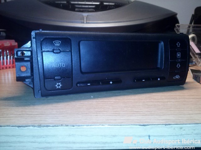

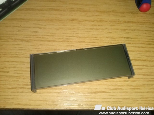

mikela4 Publicado 19 de Noviembre del 2013 Autor Denunciar Publicado 19 de Noviembre del 2013 No tenia la misma dimension que la pantalla del clima asi que la puse en dos trozos ! Y ya que estamos aqui, os digo otra cosa : se puede quitar la lamina que va por la otra cara de la pantalla, el efecto es el mismo pero al menos se os queda a la vista la pantalla sin tener que colocar dos trozos y que se vea ! Yo no me he dado cuenta y ahora esta como esta :fool: ...No se ve casi nada, pero esta alli. Una vez fuera la lamina, nada mas darle la vuelta o girarla 90º y vaís a ver como se pone negra ! Un ejemplo : Antes : Despues : Responder

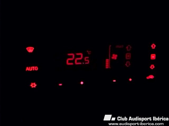

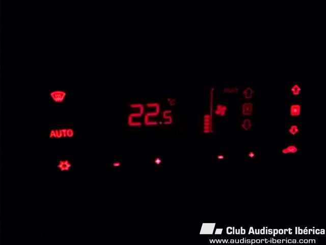

mikela4 Publicado 19 de Noviembre del 2013 Autor Denunciar Publicado 19 de Noviembre del 2013 El pegamento que se queda tanto en la lamina como en la pantalla, se puede quitar facilmente con agua caliente ó con acetona.No con alcohol ( aviso al compañero Vix, esta vez no vale el alcohol jeje...) Yo usé acetona, no daña a la lamina y menos al vidrio de la pantalla y el pegamento se quita mejor, ençima se quedan muy limpios tanto uno como el otro elemento. El resultado es este : De noche : Deciros que no me convence mucho, no se ilumina muy bien ! No se si sera debido al hecho de que detras de la pantalla tiene una lamina que hace difuminar la luz de los led's, pero aparte de esto, los led's no se encienden a toda intensidad porque asi esta hecho el circuito. Tendré que investigar como aumentar el brillo de los led's. No obstante, en lso modulos originales de B5, las pantallas tienen mas luz, esto os lo digo por experiencia, por lo tanto, seguro que no aparece el mismo problema. En mi modulo, por ejemplo, no se puede ajustar la intensidad de la luz de la pantalla con el boton del cuadro de instrumentos, solo se ajusta la luz de las teclas!! Por esto os digo que seguramente en los modulos originales no tienen este problema. Y por sea caso, voy a probarlo, aunque me cueste un poco de trabajo. Deciros que no me hago responsable si alguien se pone a hacer el brico y por lo que sea no le sale bien ! El unico punto donde hay que tener cuidado, es al despegar la lamina, pero esto tambien si se hace con cuidado, no puede fallar. Espero vuestras preguntas, opiniones buenas ó malas, lo que sea ! Dicho esto, os doy las gracias por seguir este brico y os saludo a todos ! Responder

seresmi Publicado 19 de Noviembre del 2013 Denunciar Publicado 19 de Noviembre del 2013 Muy interesante el tema !!! Me gustaría que pusieses una "afoto" de como se ve por el día (encendido, claro). A estos Rumanos locos se les va la pinza cuando no tienen sangre fresca que chupar y lo pagan con el pobre coche ......... :hi: Saludos, draculilla. Responder
mikela4 Publicado 19 de Noviembre del 2013 Autor Denunciar Publicado 19 de Noviembre del 2013 En cuarto de hora cojeré el coche, a ver si le saco una foto de dia y la pongo! Responder
