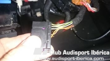

MIGUELJTD Publicado 8 de Febrero del 2015 Denunciar Publicado 8 de Febrero del 2015 (editado) Echame un cable por que he probado y no hay manera..... aqui tienes las fotos del adaptador del android la segunda y del conector del coche de donde supongo que son los altavoces la primera. Editado 8 de Febrero del 2015 por MIGUELJTD Responder
sergy Publicado 8 de Febrero del 2015 Denunciar Publicado 8 de Febrero del 2015 Es algo dificl asi Pero por lo que veo Ese conector iso que sale del coche no es..es el otro que creo que solo le salen 3 cables.. El cable azul es el que sale de la antena que va amplificado Responder
sergy Publicado 8 de Febrero del 2015 Denunciar Publicado 8 de Febrero del 2015 (editado) Cuenta los pines del conector iso que sale del coche y donde encaje mira tambien que coincidan el macho y hembra... En una de las fichas del coche te tiene que faltar un pin y donde encaje dicha ficha(mazo de cables del navi) te debe de sobrar un pin que no hace contacto porque le falta el macho o hembra,,,mira el cable que es no se si es el blanco(no lo recuerdo) lo suyo es comprobarlo y lo enlazas al azul de antena. pd..rectifico y te comento que si es la ficha que posteas la que debes de mirar sus conectores...ya que la otra que yo te comento de tres cables es de los altavoces delanteros...y esos si los llevas conectados Editado 8 de Febrero del 2015 por sergy Responder
MIGUELJTD Publicado 8 de Febrero del 2015 Denunciar Publicado 8 de Febrero del 2015 pues voy a volver a mirar ..y te digo algo. Responder
sergy Publicado 8 de Febrero del 2015 Denunciar Publicado 8 de Febrero del 2015 Apostaria que es el cable morado o lila pero confirmalo tu que lo ves y si lo ves vacio enlazalo al azul de antena Responder
MIGUELJTD Publicado 8 de Febrero del 2015 Denunciar Publicado 8 de Febrero del 2015 uff, te cuento, el conector negro tiene dos vacíos que el de la radio si tiene, y son rojo y blanco, de hecho la ficha del navegador lleva dos rojos y dos blancos juntos, un rojo y un blanco tienen su correspondiente conexion con el conector de la radio. las que quedan libres en el conector del navegador te las marco en la ficha del coche no queda ningun conector libre Responder
sergy Publicado 8 de Febrero del 2015 Denunciar Publicado 8 de Febrero del 2015 A ver Coje un trozo de cable y enlaza del cable de la antena azul a el cable blanco de esta ficha que sale del coche... Prueba y me comentas Responder
MIGUELJTD Publicado 8 de Febrero del 2015 Denunciar Publicado 8 de Febrero del 2015 nada tio, se oye al tocar el azul de antena el ruido de tocar el cable por el altavoz trasero pero no se oye la radio.... Responder
MIGUELJTD Publicado 8 de Febrero del 2015 Denunciar Publicado 8 de Febrero del 2015 muchas gracias por la atención y ayuda igualmente, sigo abierto a tus sugerencias que eres un crack o alguien que sepa como hacerlo. Responder
sergy Publicado 8 de Febrero del 2015 Denunciar Publicado 8 de Febrero del 2015 Una cosa... El cable que le sale a la antena ese azul que tiene una especie de pinza donde lo llevas conectado??? Otra cosa... Hay un cable tambien azul mas oscuro que esta cortado y que sale de la clavija de corriente que entra en el navegador Ahora dime Llevas ambos cables sueltos??? Pd..No me dejes con la intriga Responder
