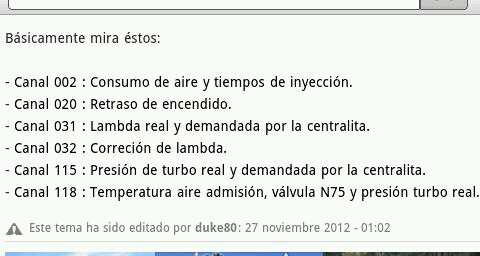

bala Publicado 25 de Noviembre del 2013 Denunciar Publicado 25 de Noviembre del 2013 Para hacer los logs te paso un link para que veas como se pone para el vag http://www.vagcom.info/2012/04/como-hacer-un-log.html luego cuando vayas hacer azlo desde 1500rpm aprox en 3 o 4 hasta lo que de las revoluciones 6500 vale Luego los canales que debes poner para el 1.8t son los de la imagen Sl2 Responder
elycarlitos Publicado 25 de Noviembre del 2013 Autor Denunciar Publicado 25 de Noviembre del 2013 MuCHAS GRACIAS BALA eso los hago y los cuelgo aqui no?y una cosa tengo que pisar el pedal a fondo desde las 1500? Responder
bala Publicado 26 de Noviembre del 2013 Denunciar Publicado 26 de Noviembre del 2013 Si efectivamente,sin soltar el acelerador para nada Mejor cuando los hagas az un nuevo post para que mas gente los vea y te ayude Sl2 Responder
