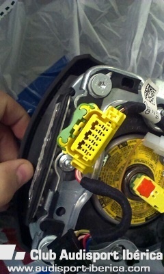

a ver si alguien me puede echar una mano, compre hace tiempo un volante achatado para mi Q5 ALL-ROAD, yo llevo el de 3 asas/mult, pensé que iria bien, bueno eso me dijeron...

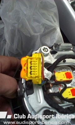

Al final lo lleve a montar y los conectores son algo diferentes, yo tengo conector amarillo/verde y el nuevo trae el amarillo total, probe de instalarlo y el airbag no da señal,
alguien me puede decir si se puede montar, o si sabe algún taller especializado en electrónica por bcn que lo pueda acoplar?
os envió algunas fotillos.
Gracias por adelantado!!

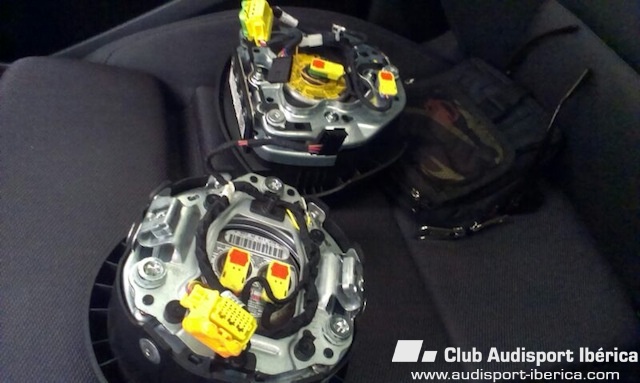

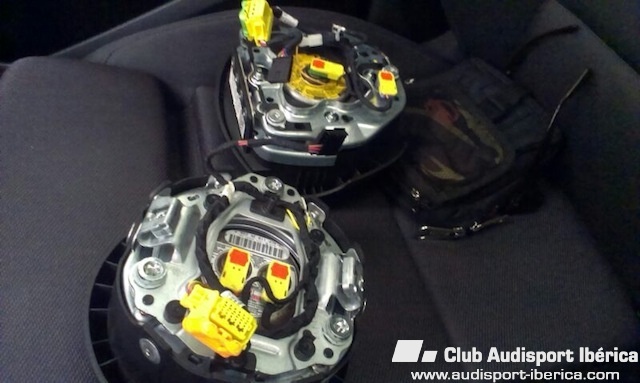

hola, si te fijas en las fotos el volante con la clavija verde es monoetapa y el de conector naranja tiene dos etapas, hay un brico muy bueno, para adaptar el cableado, solo tienes que buscar ok
Gracias por contestar, pongo otra foto, creo que ambas tienen dos etapas, supongo que te refieres dos conexiones al decir etapas no? ambos montan dos lo que pasa que en el mio se serie estas mucho mas separadas.
Intento subir foto.
has probado a quitar los conectores metálicos de una y meterlos en la otra, es una solución.
te interesa la clavija verde en el airbag redondo pues cambia los conectores metálicos.
