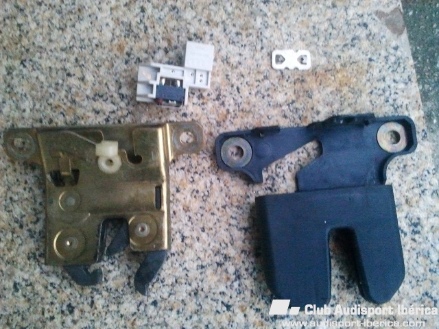

jhonysen Publicado 5 de Diciembre del 2013 Autor Denunciar Publicado 5 de Diciembre del 2013 Como podeis ver he desmontado la cerradura y la he abierto para extraer el interruptor que hay en ella: Por un lado está el interruptor, después la cerradura y la envoltura de plástico en la que se monta la cerradura. Además tenemos una pequeña grapa que sujeta todo en su sitio antes de montarla en el portón. Veo que los compañeros te han orientado como yo, no tiene mucha escapatoria el problema. Como hablamos, si ya has quitado los leds bien, las luces del maletero si se funde una la otra funciona?? Nunca lo he visto, pero viendo como va la instalación de este coche... Pregunto para descartar. Y lo del pulsador, nose que lo formara (nunca lo he visto) en otros coches que tuve, es una simple pera y no sufre cortos, pero en nuestros B5 no tengo ni idea si es un sistema mas complejo y puede sufrir cortos y decir adiós. Sino otra forma de repararlo (sino se encuentra el problema) seria conectar las luces del maletero a las luces de posición de los pilotos, sin tocar nada de la instalación de serie por si un día aparece el fallo, una instalación nueva y listo (con o sin, interruptor) Las lámparas funcionan de forma aislada. Continuaré echándole un vistazo cuando tenga tiempo y si veo que me va a dar mucho dolor de cabeza se lo conecto directo y listo. Aprovecho el interruptor de la cerradura y le paso corriente directa. No problem! Responder

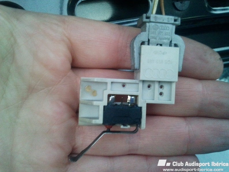

jhonysen Publicado 5 de Diciembre del 2013 Autor Denunciar Publicado 5 de Diciembre del 2013 En el elsa pone que hay un conmutador de cierre del maletero y uno de los cables va para el cuadro de instrumentos,el otro a la centralita de cierre.No sé si será el mismo para encender la luz o no,pero si va al cuadro es casi seguro que es el que indica que está abierto o cerrado. Un saludo! Vale, en mi caso no marca en el cuadro que esté abierto el maletero ya que aunque ahora llevo Fis antes tenía un cuadro sin Fis. El caso es que no sé si habría que codificar algo o no para que lo detectase al cambiar un cuadro por otro. A parte de todo esto, al ir comprobando el funcionamiento del interruptor me he dado cuenta de que al hacer funcionar el interruptor se oye un ruido de relé en la bomba del cierre. Me da la sensación que puede que me haya cargado algún módulo en la bomba que haría que se enciendiese la luz del maletero (a mi parecer....). Si acciono el interruptor funciona el relé una vez y si lo suelto vuelve a funcionar el relé. Por esta razón descarto el interruptor como posible problema de encendido de las luces. Descartado el interruptor queda por echarle un vistazo al cableado de las lámparas que van hacia delante, me imagino que debajo del volante se unirán con la bomba del cierre centralizado. Podríais decirme si estoy en lo cierto????? Responder
A4B51.8T Publicado 5 de Diciembre del 2013 Denunciar Publicado 5 de Diciembre del 2013 Con el interruptor desmontado te sera mas fácil pasar al siguiente punto así podrás accionarlo las veces que necesites para comprobar, lo ideal seria buscar en la salida de los cables de donde sale el rele que comentas y ver si hay corriente por que me imagino que si sale corriente de hay a la parte que sea seria seguir ese cableado y buscar o sino sale corriente es que esta cascado algo de la bomba. Responder

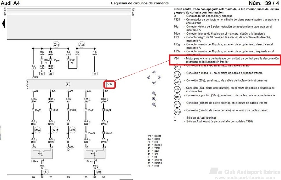

A4B51.8T Publicado 5 de Diciembre del 2013 Denunciar Publicado 5 de Diciembre del 2013 (editado) Si accionas con una mano el interruptor puedes con la otra localizar el rele que clikea?? Luego, si tienes un rele propio que actúa con el interruptor debería ser el de las luces del maletero, molaba localizar el cable de los grupos que manda corriente y ver si la tiene... Si no tiene corriente el rele esta cascado. Sino con el tema de tu cuadro etc igual tocaste el cuadro, abría que buscar un esquema de la tu bomba... Edito: Yo no entiendo de esto, pero igual ayuda en la búsqueda del problema. http://www.audisport-iberica.com/foro/topic/304551-esquema-electrico-bomba-cierre-a4-b5-9596/ Editado 5 de Diciembre del 2013 por A4B51.8T Responder

jhonysen Publicado 6 de Diciembre del 2013 Autor Denunciar Publicado 6 de Diciembre del 2013 Echándole un vistazo a ese hilo veo en los esquemas que ciertamente la unidad de control del cierre centralizado debe ser la que controla el encendido de las luces, tanto del maletero como del interior así como su retardo en el apagado automático, con lo que desgraciadamente me acerco a mi anterior vaticinio: ME HE CARGADO LA LUZ DEL MALETERO!!!!!! :clap: :clap: Responder
A4B51.8T Publicado 6 de Diciembre del 2013 Denunciar Publicado 6 de Diciembre del 2013 (editado) Eso quiere decir que la bomba esta cascada??? Me imagino que si es así, llevándola a un Sat no te saldrá por mas de 30 pavos, cosa que por lo menos merece la pena. Editado 6 de Diciembre del 2013 por A4B51.8T Responder
