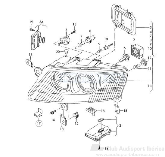

Mahou Publicado 22 de Noviembre del 2013 Autor Denunciar Compartir Publicado 22 de Noviembre del 2013 Ya, pero el problema es que parece ser que no venden el motorcillo suelto. Es decir, que hay que comprar el faro entero y eso son palabras mayores....Si alguien tiene el etka, podría hacerme el favor de confirmarlo, pues por todos los sitios que he visitado (guiris xxDD) dicen que hay que cambiar el faro por no haber despiece del motorcillo. O buscar por los desguaces, pero ya sabeis lo raro que es encontrar estos coches en desguace y además que quieran vender el despiece.... Responder Enlace al comentario Compartir en otros sitios web More sharing options...

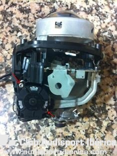

Mahou Publicado 28 de Noviembre del 2013 Autor Denunciar Compartir Publicado 28 de Noviembre del 2013 Bueno, pues he estado esperando a ver qué se encontraba mi mecánico antes de postear más, y parece ser que el motorcillo no es......a duras penas a conseguido desmontarlo y tras pasarle su maquinita, no solo sigue apareciendo el error descrito sino que además se le añade otro, con lo que hemos llegado a la conclusión de que el motorcillo no es......Toca desmontar todo el frontal para poder acceder a desmontar el faro y poder averiguar cual es el problema, aunque no me gusta nada el caríz que está tomando el tema. En el ETKA, el módulo tiene un precio de casi 500€ y el ELSA me dice "Los siguientes componentes no se pueden sustituir por separado en caso de avería: imán de regulación del obturador del faro -N395-/-N396-, sensor de posición del módulo de orientación -G474-/-G475-, servomotor de la luz de curva dinámica -V318-/-V319-" Esta tarde veremos en qué queda la cosa, pero no tiene buena pinta la cosa... Responder Enlace al comentario Compartir en otros sitios web More sharing options...
Mahou Publicado 28 de Noviembre del 2013 Autor Denunciar Compartir Publicado 28 de Noviembre del 2013 Pues nada. Al final hemos tenido q soltar el paragolpes y desmontar el faro del conductor.......El módulo cuesta 177€ + iva, pero como tenemos un conocido en el desguace, le hemos pedido q se pase mañana por el taller para ver si puede/tiene un modulo de estos que siempre será más barato que uno nuevo y además podremos confirmar que la avería es de ahí sin tener que desmontar el otro faro. Ya veremos como acaba la cosa, pero para una m**** que es, la que hay que liar xxDD Responder Enlace al comentario Compartir en otros sitios web More sharing options...
