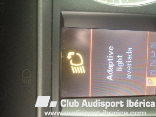

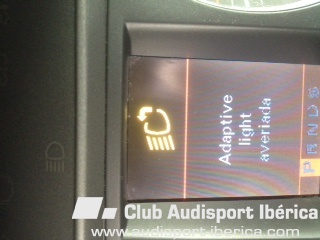

gonchito Publicado 24 de Enero del 2018 Denunciar Publicado 24 de Enero del 2018 En 24/1/2017 a las 20:11, --campos-- dijo: hola yo tengo un problema con mi foco delantero izq .El testigo que se enciende me sale con una flecha hacia arriba . ya cambie un foco ( el del otro lado ) me valdrían las piezas en caso de ser alguna pieza ?¿ Me cagoen el raton colorado......parece un mal endemico o que ???? esta misma foto es la que tengo yo ahora en el cuadro pero en mi caso se ha fundido la bombilla de giro pero veo que no sube ni baja ese foco al arrancar el coche.......a ver cuando lo soluciono Responder
fjortuno Publicado 30 de Enero del 2018 Denunciar Publicado 30 de Enero del 2018 Pues si es un mal endemico. el mio esta ya dos años con el cartelito, este año casi me lo tiran en la itv.......por mal funcionamiento segun el ingeniero....... Responder

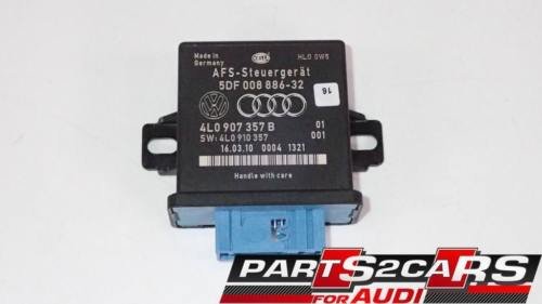

gonchito Publicado 31 de Enero del 2018 Denunciar Publicado 31 de Enero del 2018 Bueno , pues hoy hemos desmontado el faro para cambiar la bombilla de la luz de giro , resulta que al soltarla nos damos cuenta que la bombilla estaba bien, hemos hecho comprobaciones con otra y no funcionaba, después de darle vueltas y comprobar que el cableado estaba bien, ninguno picado ni recalentado ni nada por el estilo hemos llegado a la conclusion que lo que está jodido es el modulo que controla la luz , el AFS 4f0 941 329 D no sé si alguno os pasó y lo cambiasteis en mi caso no me queda otra que arriesgarme a pillar un modulo de estos que lo he visto hasta en china y probar y que sea eso porque otra cosa no me cuadra . Mi faro es modelo restiling asi que llevo los led, el xenon y la luz de giro , y lo unico que no funciona es esa bombilla, que por cierto pusimos el vag( bueno en este caso una maquina nueva llamada Texa) y nos ponia el modulo.....asi que ya iré contando Responder

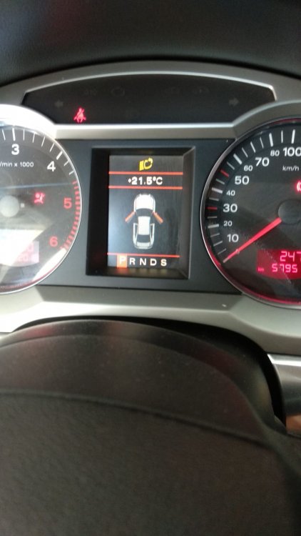

gonchito Publicado 20 de Septiembre del 2018 Denunciar Publicado 20 de Septiembre del 2018 A ver si alguno me arroja algo de luz, me he percatado hoy, a falta de pasarle el vag com que lo haré mañana. No me dá fallo en el fis, pero las luces de ayuda en curva no se me enciende ninguna de las dos, además veo que no hace regulacion de altura cuando arranco el coche. Será la unidad que comentaba Tineo???? donde se encuentra exactamente esa unidad???? Responder

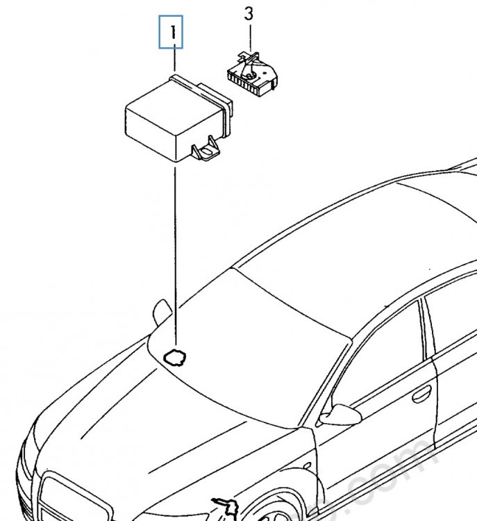

Carlisu84 Publicado 20 de Septiembre del 2018 Denunciar Publicado 20 de Septiembre del 2018 hace 30 minutos, gonchito dijo: A ver si alguno me arroja algo de luz, me he percatado hoy, a falta de pasarle el vag com que lo haré mañana. No me dá fallo en el fis, pero las luces de ayuda en curva no se me enciende ninguna de las dos, además veo que no hace regulacion de altura cuando arranco el coche. Será la unidad que comentaba Tineo???? donde se encuentra exactamente esa unidad???? Buenas Gonchito te refieres a esta centralita? Esta es su ubicación A @pirata57 tiene también está avería que al parecer no es problema del módulo este, sino del motorcillo del propio faro. Un abrazo Responder
