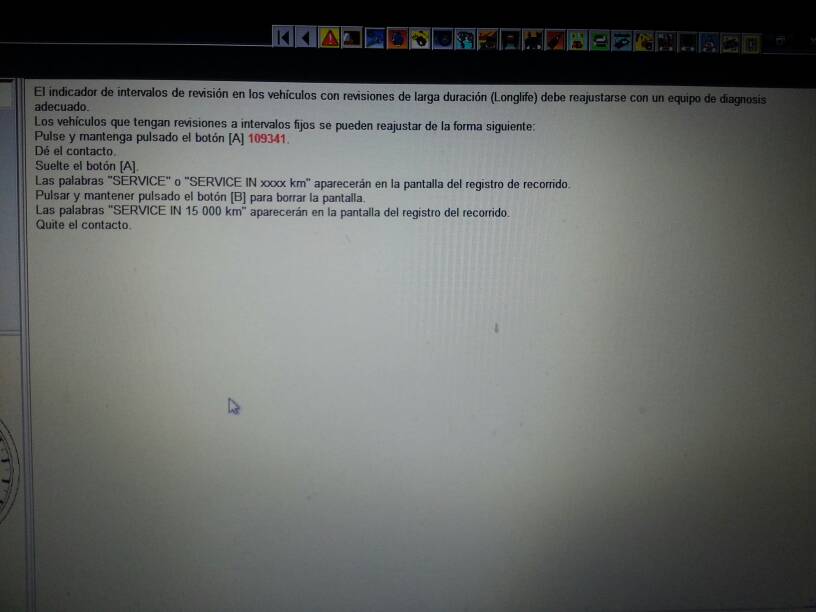

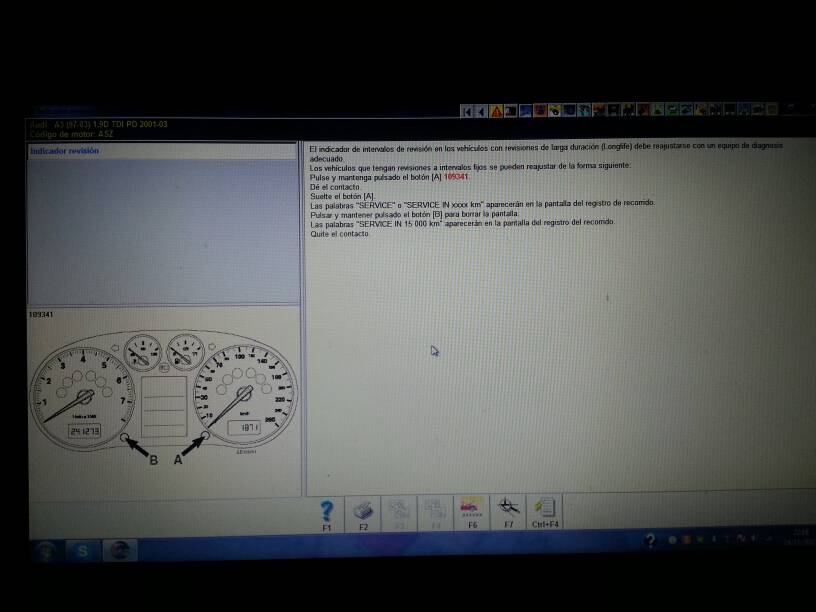

TAVINYO Publicado 24 de Noviembre del 2013 Denunciar Publicado 24 de Noviembre del 2013 Miralo i agalo a si eviado de mi fis audi s4 Responder
jesus1488 Publicado 30 de Noviembre del 2013 Autor Denunciar Publicado 30 de Noviembre del 2013 nada nada nada no haymanera lo dejo pulsado en el 1º contacto sin las luces y nda pruebo uno luego otro y ahi esta sevice service jaja que coñazo Responder
