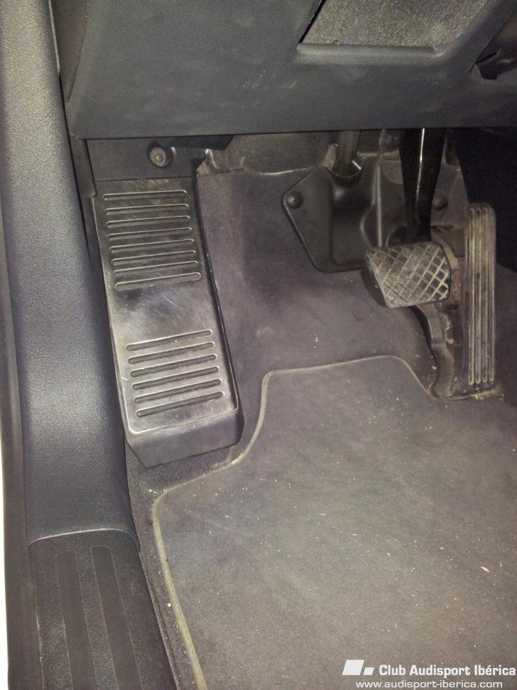

Hardsider Publicado 24 de Noviembre del 2013 Denunciar Publicado 24 de Noviembre del 2013 Hola amigos, bueno pues compre este reposapies de segunda mano pero en la foto no se veia tan mal... Mi pregunta o duda es si se puede hacer algo para mejorarle la cara Saludos Responder
Santi_MaD Publicado 24 de Noviembre del 2013 Denunciar Publicado 24 de Noviembre del 2013 Si fuese aluminio, que no se si es aluminio... se puede pulir, pero el proceso es bastante complicado y requiere de ciertos productos y herramientas... pero sabiendo el grosor que tiene, la dificultad, etc... aun siendo aluminio y pudiendose pulir no te recomendaria intentarlo si no lo has hecho nunca... si consigues saber si es aluminio la unica solucion seria contactar con algun sitio donde hagan este tipo de trabajos, pero viendo lo que vale nuevo te saldria mas barato comprarlo nuevo en ebay que comprar productos y hacerlo tu o que te lo haga un profesional. Saludos. Responder
Hardsider Publicado 24 de Noviembre del 2013 Autor Denunciar Publicado 24 de Noviembre del 2013 Muchas gracias por la ayuda Santi. Era lo que me temia...pues ASI se va a quedar. Saludos Responder

Wayomi Publicado 25 de Noviembre del 2013 Denunciar Publicado 25 de Noviembre del 2013 Mejorar se puede mejorar, si es aluminio. Depende del tipomde acabado que le quieras dar. Si lo quieres en acabado cepillado, puedes darle primero con una lija de grado 2000 y despues para dejarle mas fino, con un estropajo de lavar los cacharros, el típico verde de toda la vida. Siempre dando pasadas en la misma dirección. Lo vas a mejorar notablemente. Yo he usado esta tecnica en otros elementos de aluminio o acero inoxidable, como por ejemplo en correas de relojes, en youtube tienes muchos videos al respecto. Si lo quieres con un acabado espejo, sigues los mismos pasos anteriormente citados pero tras el estropajo verde, dale con un pulimento para metales. Si tienes una dremel trabajaras mejor y mas rapido, si no a mano, como toda la vida. De perdidos al rio creo yo. Saludos Responder

Hardsider Publicado 25 de Noviembre del 2013 Autor Denunciar Publicado 25 de Noviembre del 2013 Mejorar se puede mejorar, si es aluminio. Depende del tipomde acabado que le quieras dar. Si lo quieres en acabado cepillado, puedes darle primero con una lija de grado 2000 y despues para dejarle mas fino, con un estropajo de lavar los cacharros, el típico verde de toda la vida. Siempre dando pasadas en la misma dirección. Lo vas a mejorar notablemente. Yo he usado esta tecnica en otros elementos de aluminio o acero inoxidable, como por ejemplo en correas de relojes, en youtube tienes muchos videos al respecto. Si lo quieres con un acabado espejo, sigues los mismos pasos anteriormente citados pero tras el estropajo verde, dale con un pulimento para metales. Si tienes una dremel trabajaras mejor y mas rapido, si no a mano, como toda la vida. De perdidos al rio creo yo. Saludos Muchas gracias por las indicaciones. La verdad que da gusto tratar con gente que entiende del tema. Creo que combinare el Autosol con darle a mano como dices con lija grado 2000 mas estropajo. Como bien dices de perdidos al rio jeje Saludos Responder

JaviCobos.A3 Publicado 27 de Noviembre del 2013 Denunciar Publicado 27 de Noviembre del 2013 Hola, yo hace 2-3 meses limpié los pedales y reposapie a fondo, ya que nunca lo había hecho después de 3 años.. y así lo hice:1º - Con un cepillo de cerdas suavecitas y APC diluido 1:3 / 1:4 le di bien por todos los recovecos.2º - Retirada de suciedad con una MF húmeda.2º - Apliqué Autosol metal polish con un aplicador de poliespuma (no tenía nada mejor..) Con cuidado de no hacer presión en las lineas de goma, después de 2 pasadas completas la cosa mejoró muchoo!3º - Retirada del producto.4º - Apliqué Meguiar's trim detailer con un aplicador especifico de zonas pequeñas o de difícil acceso para las gomas, dejé el producto actuar 4-5min, retirada del producto con MF y una segunda capa de trim detailer y su posterior retirada con MF.El resultado muy muy bueno! Recuperaron ese aspecto nuevo y brillante y algo de repelencia a la suciedad! aunque ya este tiempo de lluvias.. barro.. difícil mantenerlo!A ver que tal os parece el combo que usé! tampoco tenia nada más especifico...Saludos Responder
