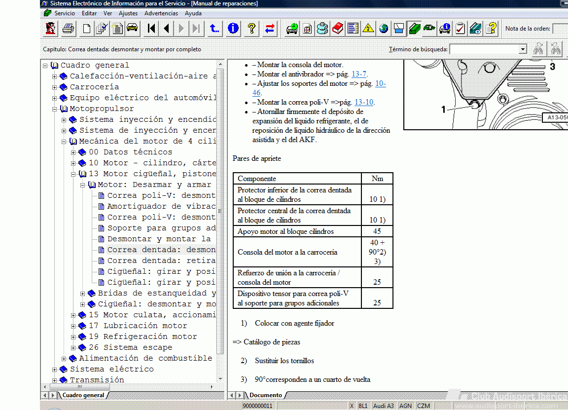

DAMOKLES Publicado 11 de Diciembre del 2013 Autor Denunciar Publicado 11 de Diciembre del 2013 Bueno lamentablemente no e podido montar el coche por que ayer tuve un incidente bastante gordo , después de tener todo montado poniendo ya la correa que era lo ultimo que me quedaba , al no entrar bien la correa decidi sacar el tensor para colocarla de otra manera y al sacar el tornillo se llevo la rosca del tensor de la distribución y tuvimos que tirar la culata . Me toco sacar la culata que se tarda `poco mas de 1 hora y mu poco y hoy me han traido ya otra culata . Mañana vuelvo a montar todo otra vez de nuevo por segunda vez y la pregunta que yo tengo es. Le pase un macho y le di sellante de esos que regeneran la rosca pero na de na Alguien es tan amable de pasarme el par de apriete de el tensor de distribución de un 1.8 20v? del de la anilla no si no el del otro tensor el redondo . Un saludo chavales Responder

Atres 8LR Publicado 12 de Diciembre del 2013 Denunciar Publicado 12 de Diciembre del 2013 Alguien es tan amable de pasarme el par de apriete de el tensor de distribución de un 1.8 20v? del de la anilla no si no el del otro tensor el redondo . Un saludo chavales Hola! Tengo pocos conocimientos de mecánica así que si no es esto lo que buscas, con un poco de paciencia podemos encontrarlo ya que tengo ELSAWIN. Como datos del vehículo he visto que tu motor es AGN pero desconozco el cambio que lleva y he seleccionado el CZM (para buscar datos, el programa pide año, código de motor y código de caja de cambios). Por otro lado he supuesto que la correa de distribución es lo que en el programa figura como "correa dentada". V's Responder
DAMOKLES Publicado 12 de Diciembre del 2013 Autor Denunciar Publicado 12 de Diciembre del 2013 Gracias Atres 8LR . Bienen todos los pares de apriete de todos los tornillos menos el del tensor , al final la he colocado a tanteo , le hemos podido colocar la correa entre dos por que va calzada la muy mamona , Esta dura de la leche para ponérsela y pese hacerle las marcas y llevarla bien todo a su sitio cuando tenso se fue medio diente , asi que desesperado empezamos a mover el cigüeñal para ver si choca algo o interfiere o sucede algo raro y va suave suave , el mecanico me a dicho que es tan poco que posiblemente ni lo note , también depende de como se vea yo veia un diente entero , pero según el punto en el que giraba aveces se quedaba como medio diente , vamos que la marca esta dentro del mismo piñon , he girado mas veces a mano que si estuviera arrancado y mañana le meto al arranque , cruzaremos los dedos por que no aga badabum , pero si no lo ha hecho ya a mano , ya difícilmente lo aga una vez arrancado . Un saludo chavales Responder
