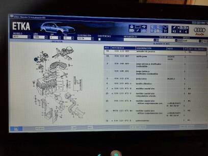

Elemento de ajuste electro-hidraulico. La pieza electrica que va en el cabeza/repartidor. Me da que muchos de por aqui dan problemas por esa pieza, aqui en salamanca de dos 2.3 que he mirado y dejado bien a punto, en los dos casualmente esto no estaba bien afinado del todo.
Adjunto guia:
http://www.educa.madrid.org/web/ies.mateoaleman.alcala/presentacion_inyeccion_KE_Jetronic.pdf
Imagenes
Gran parte de estos problemas son por no cambiar el filtro de gasolina y apurar depositos. Los conductos del repartidor son muy finos por dentro y los del regulador son mas finos aun. Yo con limpiador de carburadores, agujas, aire a presion y paciencia los limpie todo lo que pude y ganaron los coches un 10.000%
Adjunto guia:
Pren, te refieres al actuador de presión, no?
Saludos!
