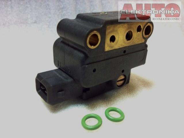

pren Publicado 27 de Noviembre del 2013 Denunciar Publicado 27 de Noviembre del 2013 Elemento de ajuste electro-hidraulico. La pieza electrica que va en el cabeza/repartidor. Me da que muchos de por aqui dan problemas por esa pieza, aqui en salamanca de dos 2.3 que he mirado y dejado bien a punto, en los dos casualmente esto no estaba bien afinado del todo. Adjunto guia: http://www.educa.madrid.org/web/ies.mateoaleman.alcala/presentacion_inyeccion_KE_Jetronic.pdf Pren, te refieres al actuador de presión, no? uploadfromtaptalk1385489882669.jpg Saludos! Enviado desde mi P6. Hola a todos Te refieres a esta pieza Si señores, eso mismo es. Es lo malo de que cada uno llamemos a las piezas de una manera diferente 8)( Saludos Responder

moreno100 Publicado 27 de Noviembre del 2013 Denunciar Publicado 27 de Noviembre del 2013 (editado) Elemento de ajuste electro-hidraulico. La pieza electrica que va en el cabeza/repartidor. Me da que muchos de por aqui dan problemas por esa pieza, aqui en salamanca de dos 2.3 que he mirado y dejado bien a punto, en los dos casualmente esto no estaba bien afinado del todo. Adjunto guia: http://www.educa.madrid.org/web/ies.mateoaleman.alcala/presentacion_inyeccion_KE_Jetronic.pdf Pren, te refieres al actuador de presión, no? uploadfromtaptalk1385489882669.jpg Saludos! Enviado desde mi P6. Hola a todos Te refieres a esta pieza Si señores, eso mismo es. Es lo malo de que cada uno llamemos a las piezas de una manera diferente 8)( Saludos Pren, como la regulaste? Porque el tornillo de regulación esta por detras de la pieza, hay que desmontarla. Saludos. Editado 27 de Noviembre del 2013 por moreno100 Responder

pren Publicado 28 de Noviembre del 2013 Denunciar Publicado 28 de Noviembre del 2013 Yo no regule nada, solo hice limpieza. Los dos que quite por dentro estaban llenos de m****, pero llenos eh? Despues de soplarles con aire a presion y una boquilla fina que hice para eso salio suciedad de c***, sobre todo en el que peor iba, salieron como "mocos", como las algas esas que le salen a los diesel, pues parecido, estaba lleno! Saludos Responder
moreno100 Publicado 28 de Noviembre del 2013 Denunciar Publicado 28 de Noviembre del 2013 Yo no regule nada, solo hice limpieza. Los dos que quite por dentro estaban llenos de m****, pero llenos eh? Despues de soplarles con aire a presion y una boquilla fina que hice para eso salio suciedad de c***, sobre todo en el que peor iba, salieron como "mocos", como las algas esas que le salen a los diesel, pues parecido, estaba lleno! Saludos jod**, pues esa parte nunca la he desmontado del mio, no debe tardarse mucho en la operación de limpieza, no? A ver si me animo un dia y lo hago. Saludos. Responder

moreno100 Publicado 28 de Noviembre del 2013 Denunciar Publicado 28 de Noviembre del 2013 (editado) Puedes mostrar que es lo que limpiaste para poder hacerlo Estoy un poco perdido Pues hombre!, me imagino que lo que hizo el colega Pren es desmontarla del coche y darle aire a presión por todos los orificios que tiene. Editado 28 de Noviembre del 2013 por moreno100 Responder

pren Publicado 28 de Noviembre del 2013 Denunciar Publicado 28 de Noviembre del 2013 Yo no regule nada, solo hice limpieza. Los dos que quite por dentro estaban llenos de m****, pero llenos eh? Despues de soplarles con aire a presion y una boquilla fina que hice para eso salio suciedad de c***, sobre todo en el que peor iba, salieron como "mocos", como las algas esas que le salen a los diesel, pues parecido, estaba lleno! Saludos jod**, pues esa parte nunca la he desmontado del mio, no debe tardarse mucho en la operación de limpieza, no? A ver si me animo un dia y lo hago. Saludos. Puedes mostrar que es lo que limpiaste para poder hacerlo Estoy un poco perdido Pues hombre!, me imagino que lo que hizo el colega Pren es desmontarla del coche y darle aire a presión por todos los orificios que tiene. c28269207c4d3399bc1bb291e2047acd.jpg Si señor, eso mismo es lo que hice, no se tarda nada de nada. Lo unico, las toricas... intentar pedirlas antes o tener a mano porque al quitar el chisme salen planas y si se ponen las mismas otra vez luego puede fugar, lo suyo es ponerlas nuevas de viton, en nbr valen pero temporalmente ya que la gasolina las agranda. Saludos Responder
moreno100 Publicado 28 de Noviembre del 2013 Denunciar Publicado 28 de Noviembre del 2013 Ok, colega, pues a ver si encargo las juntas, jod**!, casi 4 euros cada junta en AUDI, he mirado en ebay españa, inglaterra y alemanía y no hay. Habrá de pasar por recambios de Audi. Ref: 034133487, hay que comprar 2 unidades. Saludos. Responder
