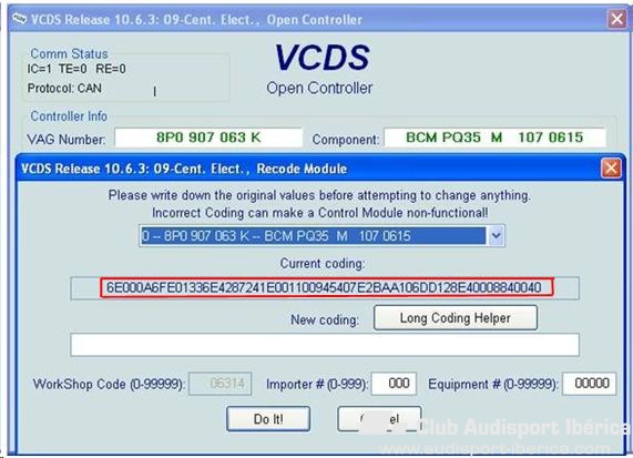

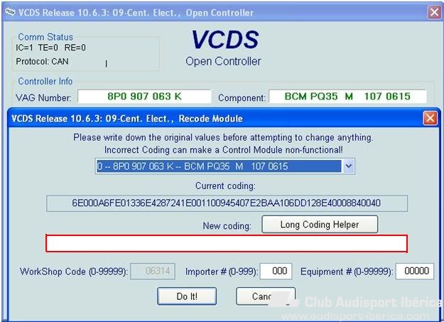

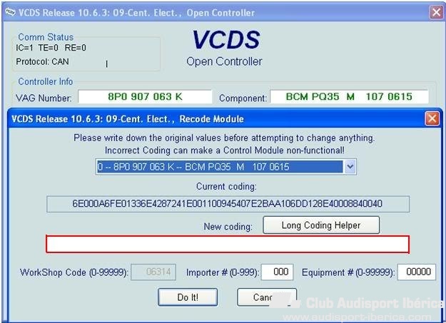

andresttitto Publicado 25 de Noviembre del 2013 Denunciar Publicado 25 de Noviembre del 2013 La unidad de red de abordo vale perfectamente para los coches fabricados de Mayo de 2004 a Mayo de 2009, a partir de mayo montan unidad MY10, pero nos podemos encontrar alguno vendido en 2010 fabricado ante de Mayo de 2009. La referencia e 8P0 907 279 acabada en P. K L ó N todas estas son de 30 Bytes, para cambiarla primero copiamos el codigo largo y lo guardamos. después es cambiar una por otra, pegar el código en la ventana e ir sumando ceros hasta completar los 30 Bytes Después Do It! preguntara si quieremos guardar le decimos que si, te aparecerá una ventana pequeña que pondrá código aceptado con esto ya está hecha la codificación, después de esto a activar lo que queramos. Responder

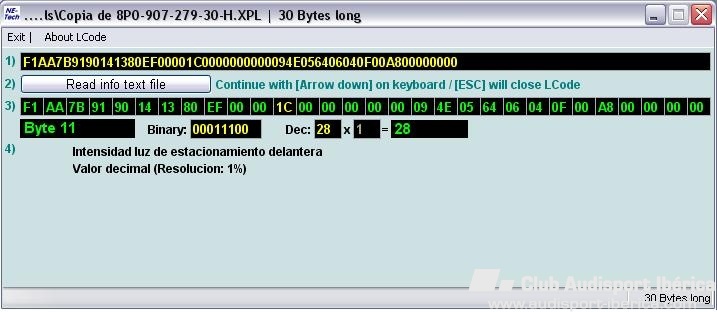

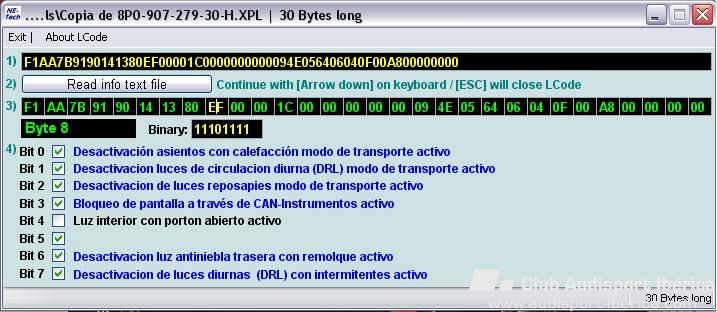

andresttitto Publicado 25 de Noviembre del 2013 Denunciar Publicado 25 de Noviembre del 2013 Para atenuar los led cuando damos los intermitentes estos son los pasos Activar en el Byte 8 el bit 7 Después ha y que ajustar cuanta atenuación queremos, esto se hace en el Byte 11 variando el valor en la ventana de Decimal a mas valor mas atenuación ojo que no acepta cualquier valor por experiencia el 28 es el mejor. esto también afecta a la intensidad de las luces de posición delanteras, es normal atenuar la posición delantera cuando enciende el Xenon. Responder
