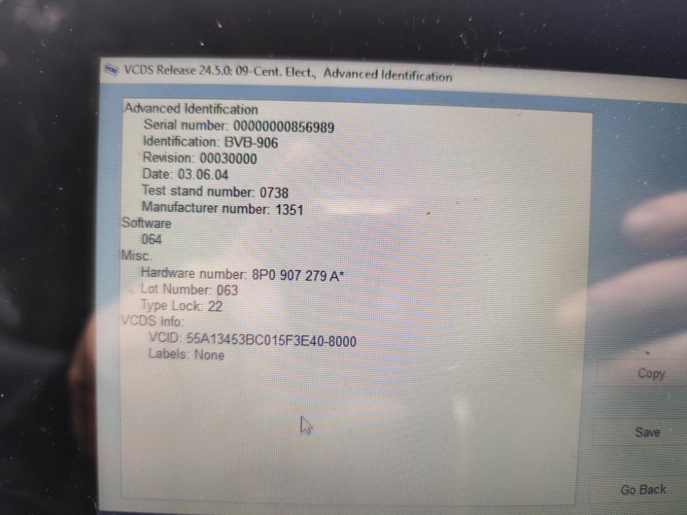

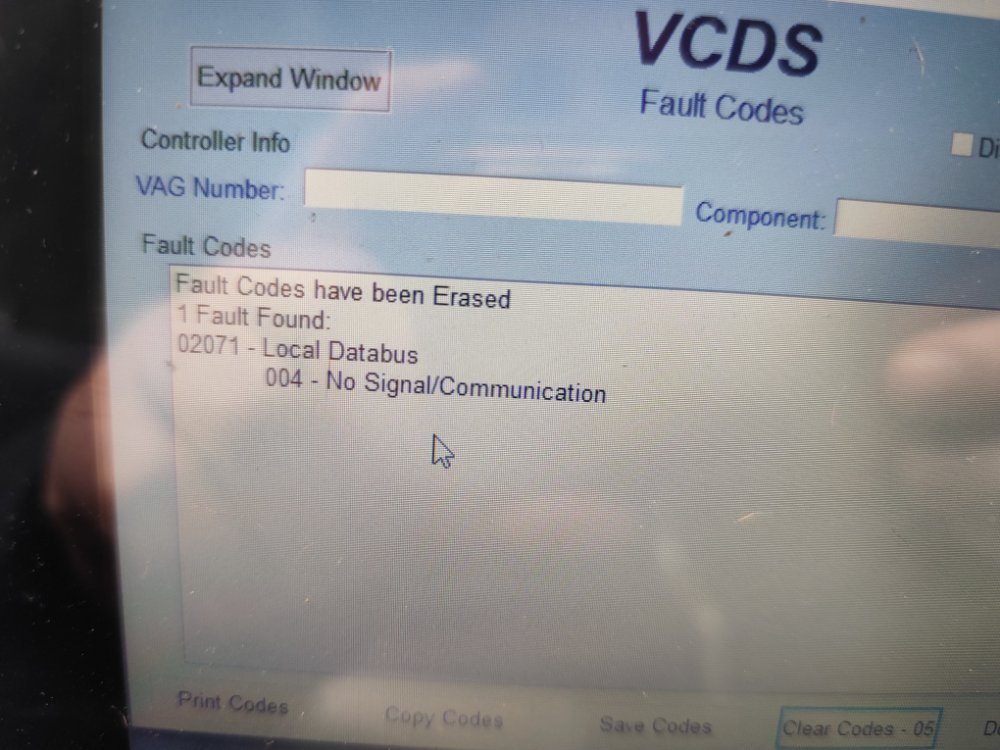

el pupas 82 Publicado 21 Enero Denunciar Publicado 21 Enero Hola, alguien puede decir las diferencias entre las letras del final, a mí creo que se me ha jodido mi centralita que es la terminada en a, no me deja acceder al long coding, se me a apagado el cuadro y el coche arranca pero se para al momento, estoy casi seguro de que es la centralita y ya que la tengo que cambiar estoy pensando en aprovechar y ponerle la de 30 bits, sabéis cuál puedo poner y cuál no? Os dejo una foto del fallo que me sale, del cual yo creo que indica que está jodida, gracias, a ver si consigo arrancarlo Responder
