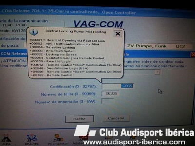

torrebasetes Publicado 30 de Noviembre del 2013 Autor Denunciar Publicado 30 de Noviembre del 2013 (editado) Me sale esto ke hago? Editado 30 de Noviembre del 2013 por torrebasetes Responder

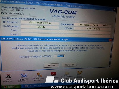

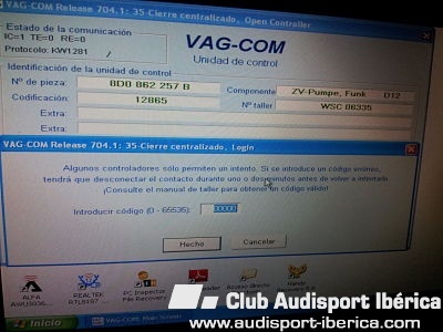

torrebasetes Publicado 30 de Noviembre del 2013 Autor Denunciar Publicado 30 de Noviembre del 2013 Y esto tambien Responder
torrebasetes Publicado 30 de Noviembre del 2013 Autor Denunciar Publicado 30 de Noviembre del 2013 Al numero que sale en la codificacion le he sumado lo que pone en pantalla y na Responder
JuanK_A64F Publicado 29 de Julio del 2014 Denunciar Publicado 29 de Julio del 2014 asi no se casa..................... se hace con la llave de contacto pero necesitas 2 llaves para poder casar el mando................. busca en bricos... Responder
