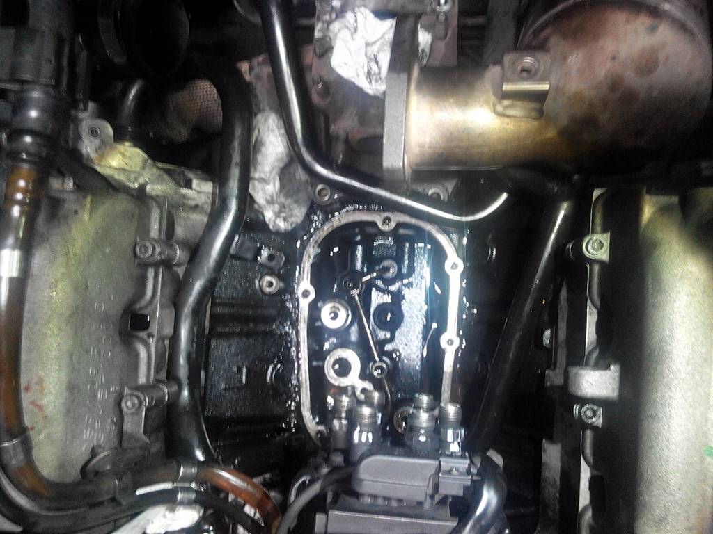

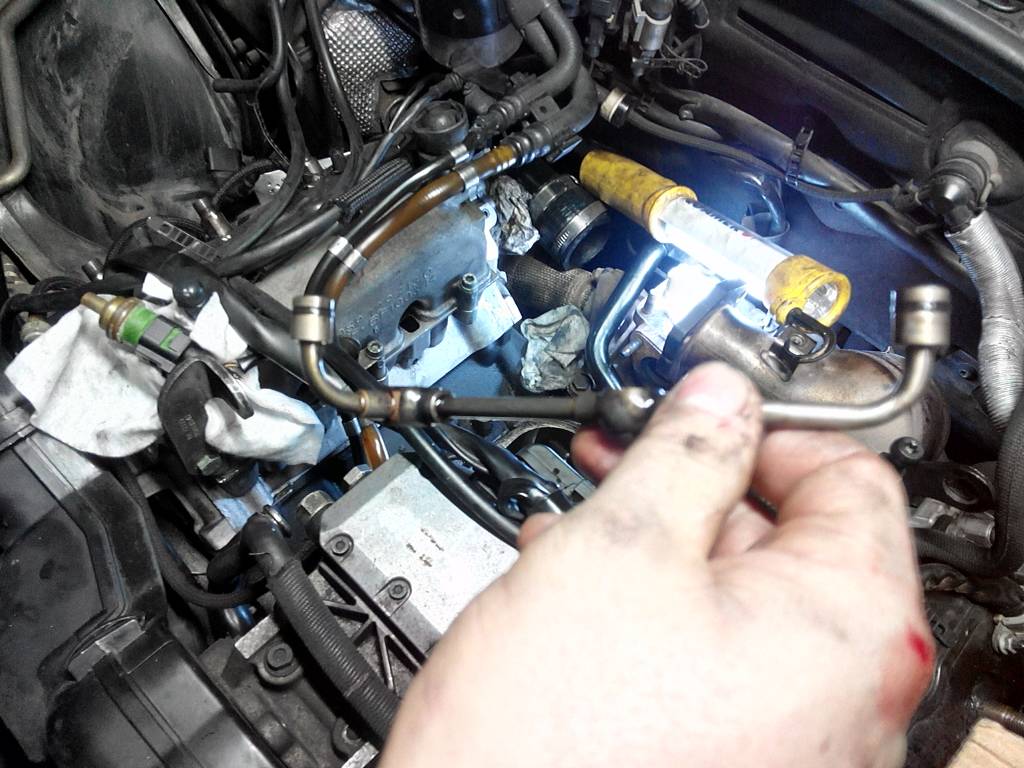

a34323 Publicado 30 de Noviembre del 2013 Denunciar Publicado 30 de Noviembre del 2013 Waje, esta semana pasada ha hecho eso Alfonso aquí en Valdepeñas y dice que el clac clac clac suave que le hacía el coche ya no se lo hace. Yo al mío se lo haré cuando haga la distribución porque es más fácil quitar la bomba inyectora para poder sacar el habitáculo del filtro del aceite. Tuvo que quitar los tubos de de hierro de refrigeración, cambiarle los retenes que llevan esos tubos, sacar turbo, egr,... Ahora subo desde el patatal unas fotos del motor. Yo también tengo pedido todo y ya le dije que a mi coche eso se lo pondré con la distribución y así no molestará casi nada. Responder
a34323 Publicado 30 de Noviembre del 2013 Denunciar Publicado 30 de Noviembre del 2013 Aquí las puedes ver Enviado desde mi Megaphone Responder
a34323 Publicado 30 de Noviembre del 2013 Denunciar Publicado 30 de Noviembre del 2013 Otra Enviado desde mi Megaphone Responder
