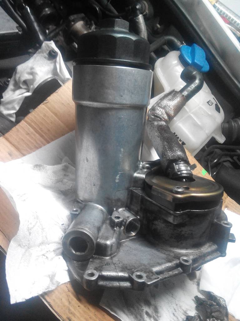

Franftv87 Publicado 6 de Diciembre del 2013 Autor Denunciar Publicado 6 de Diciembre del 2013 Buenas, hablando del aceite, yo le hice el cambio el viernes pasado,junto con los filtros correspondientes,gasoil,aire y aceite,les dije que le pusieran el mejor aceite para ese coche a los del taller y me pusieron Total 5W40, a lo que voy es que al mirarle hoy el nivel el aceite esta negro como si llevara meses puesto,yo no creo que eso sea normal, pero vamos el cambio se lo hicieron delante mia porque estuve todo el tiempo en el taller y yo misma lo vi mientras lo hacia el mecanico. Tan sucio se pone en solo 7 dias? Lo que no se le cambio (porque no lo sabia) es algo que os llevo leyendo, es ese filtro de gases de aceite (no se como se llama) y que segun leo es dificil de cambiar por el trabajo que da,tiene que ver con el color del aceite tan oscuro en tan poco tiempo? Saludos Editado para añadir que mi motor no es AFB sino AYM . Este es el filtro ciclonico! Cambiarlo supone entre 3-5 horas de trabajo jeje Cuando lo cambias ( si es necerasario, que en estos coches yo lo recomendaria si no se ha cambiado nunca,) le das vida al motor, y te ahorras problemas de sobrepresion etc.... Luego vamos dejando un rastro de aceite, y entre varias causas esta el filtro. S2 Sent from my iPhone using Tapatalk Responder

a34323 Publicado 6 de Diciembre del 2013 Denunciar Publicado 6 de Diciembre del 2013 Buenas, hablando del aceite, yo le hice el cambio el viernes pasado,junto con los filtros correspondientes,gasoil,aire y aceite,les dije que le pusieran el mejor aceite para ese coche a los del taller y me pusieron Total 5W40, a lo que voy es que al mirarle hoy el nivel el aceite esta negro como si llevara meses puesto,yo no creo que eso sea normal, pero vamos el cambio se lo hicieron delante mia porque estuve todo el tiempo en el taller y yo misma lo vi mientras lo hacia el mecanico. Tan sucio se pone en solo 7 dias? Lo que no se le cambio (porque no lo sabia) es algo que os llevo leyendo, es ese filtro de gases de aceite (no se como se llama) y que segun leo es dificil de cambiar por el trabajo que da,tiene que ver con el color del aceite tan oscuro en tan poco tiempo? Saludos Editado para añadir que mi motor no es AFB sino AYM . Este es el filtro ciclonico! Cambiarlo supone entre 3-5 horas de trabajo jeje Cuando lo cambias ( si es necerasario, que en estos coches yo lo recomendaria si no se ha cambiado nunca,) le das vida al motor, y te ahorras problemas de sobrepresion etc.... Luego vamos dejando un rastro de aceite, y entre varias causas esta el filtro. S2 Sent from my iPhone using Tapatalk Fran, ese no es el ciclónico. Ese es el filtro antiguo, lo único que nuevo. Es decir, que te has gastado el dinero para poner el mismo modelo de filtro que tenías antes. El ciclónico es para siempre porque es totalmente de plástico y tiene 4 embudos que son los que hacen el trabajo del filtro que tienes tú. El ciclónico es este: Responder
a34323 Publicado 6 de Diciembre del 2013 Denunciar Publicado 6 de Diciembre del 2013 Gracias, por la info, el caso es que le cambie el aceite y gotea un poquito y como no le cambie ese filtro y os voy leyendo pues puede que sea eso,porque creo que nunca se le ha cambiado,como tambien pierde anticongelante y el mecanico me dijo que siguiendo el rastro del G12 puede que sea la bomba,el lunes lo llevo al taller y si me dicen que tengo que cambiar la bomba pues aprovechare para hacerle distribucion y cambiarle tambien ese filtro que supongo que sera mas facil y la mano de obra sera mas o menos igual,vamos creo yo que no tengo mucha idea de mecanica, pero ya puestos a desmontar por una cosa aprovecho,no? Saludos Hola Jindama, Este filtro de recirculación está entre el filtro del aceite y el turbo. Para quitarlo hay que quitar los tubos de los inyectores, la egr (si no recuerdo mal) y en ciertos modelos el turbo porque molesta. Responder
a34323 Publicado 6 de Diciembre del 2013 Denunciar Publicado 6 de Diciembre del 2013 Fran, te pongo una foto del ciclonico que tiene burnweels en su coche Enviado desde mi Megaphone Responder
a34323 Publicado 6 de Diciembre del 2013 Denunciar Publicado 6 de Diciembre del 2013 Este Enviado desde mi Megaphone Responder
