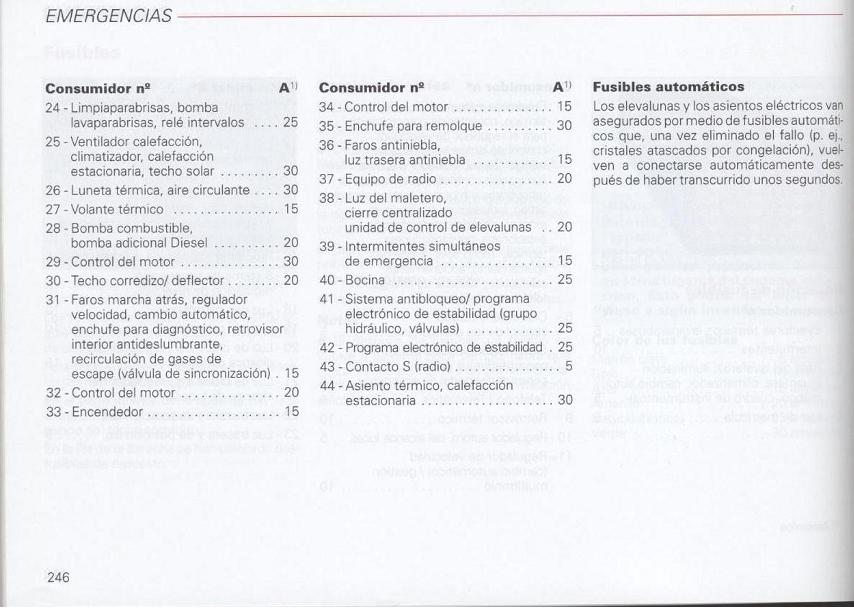

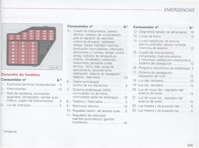

a34323 Publicado 27 de Noviembre del 2013 Denunciar Publicado 27 de Noviembre del 2013 Has mirado el fusible? Responder
Ceferino Publicado 27 de Noviembre del 2013 Autor Denunciar Publicado 27 de Noviembre del 2013 Muchas Gracias a34323, Pues la verdad es que no, sabes que número es?, por cierto los fusibles se compran en una ferretería o en una distribuidora de recambios?. Responder
a34323 Publicado 27 de Noviembre del 2013 Denunciar Publicado 27 de Noviembre del 2013 Aquí tienes, por lo que veo, es el 24. Los fusibles en cualquier sitio, desde un centro de recambios, hasta un chino: Responder
Ceferino Publicado 28 de Noviembre del 2013 Autor Denunciar Publicado 28 de Noviembre del 2013 Muchas gracias nuevamente a 34323, ya lo había mirado en el manual pero el fusible está bien, luego he pensado que si estuviera mal el fusible tampoco se moverían los limpias y los limpias se mueven perfectamente, para mí que es el motor del lavaparabrisas lo que se ha jodido, la culpa es mía porque el depósito del lavaparabrisas lo tenía lleno de agua sin nada más en lugar de lavaparabrisas por eso se congelarían los conductos pienso yo. Gracias tío. Responder
