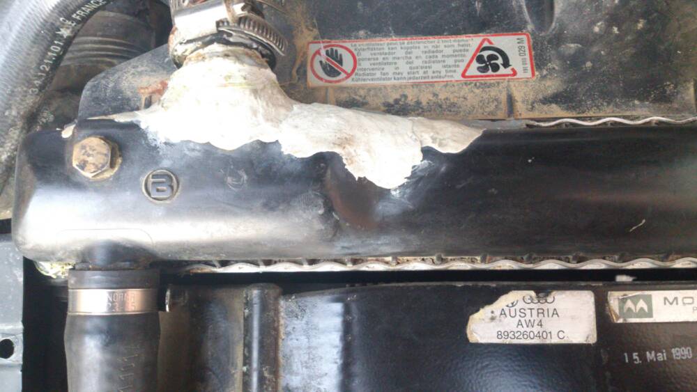

Pucholcoupe Publicado 28 de Noviembre del 2013 Autor Denunciar Publicado 28 de Noviembre del 2013 Fua chicos merci por la ayuda, da gusto tratar con gente asi, la foto es del radiador actual, con la chpucilla que no sirve para nada, el motor es el que lleva aire acondicionado, y he mirado y en los radiadores todos pone que sirven para el 2.2 quattro, y diria que el mio, de 1990 no es quattro xdd supongo que como comentasteis es fallo de las webs, porque he buscado y pone que la referencia si que es la que me dijisteis, y en el radiador no la he encontrado (para comprovarlo), osea que me fiare de vosotros jeje que sabeis mas que yo. Un saludo! Sent from my LT26i using Tapatalk Responder
RomuloTDI Publicado 28 de Noviembre del 2013 Denunciar Publicado 28 de Noviembre del 2013 En ebay.de tienes mas. http://www.ebay.de/sch/i.html?_trksid=p2050601.m570.l1313.TR0.TRC0&_nkw=Audi+80+2.2+Motork%C3%BChler&_sacat=0&_from=R40 Yo solo me fio, en muchas piezas, cuando las demonto, y con ella en las manos, la mido, la comparo y reviso que todo coincide. Te sorprenderia la d epiezas que valen de un motor para otro o de una marca para otra (del mismo grupo claro). Y si ya entramos en marcas como las japonesas.... ahi es un mundo para dar de comer a parte. Vete al coche con la imagen del radiador y comparalo, mide todo lo que tegas que medir y asi, solo asi, verificaras cual te vale, despues, la referencia y demas datos tambien te valen de ayuda. s2. Responder
