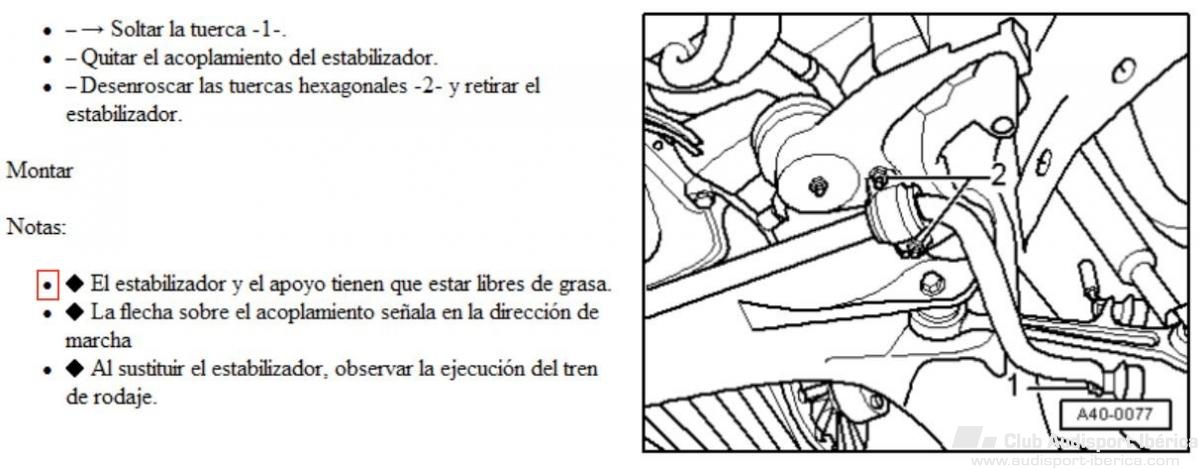

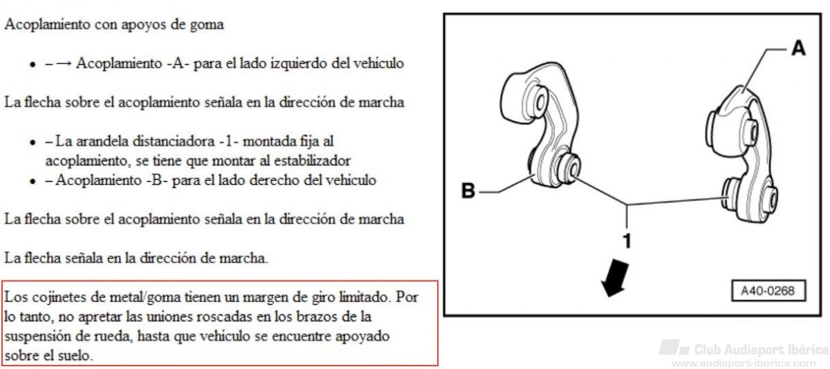

sata Publicado 28 de Noviembre del 2013 Denunciar Publicado 28 de Noviembre del 2013 A los sinlentblocs dale el apriete final con el coche apoyado en el suelo. O te durarán un suspiro. Responder
A4B51.8T Publicado 28 de Noviembre del 2013 Denunciar Publicado 28 de Noviembre del 2013 Yo los apreté en el aire y sin ninguna problema hasta ahora, después de la revisión que le di hace unos días, están bien asentados, ni nada raro. Cualquier de las formas van bien. Responder
seresmi Publicado 28 de Noviembre del 2013 Denunciar Publicado 28 de Noviembre del 2013 En 28/11/2013 a las 17:49, sata dijo: A los sinlentblocs dale el apriete final con el coche apoyado en el suelo. O te durarán un suspiro. Tienes toda la razón. Si los aprietas con el coche levantado, la goma interior se retuerce al apoyarse en el suelo y, aunque parezca que no hay ningún problema, si que lo hay y es que, al quedar las gomas forzadas, se casca mucho antes ......... Saludos. Responder

sata Publicado 30 de Noviembre del 2013 Denunciar Publicado 30 de Noviembre del 2013 En ocasiones considero que el ELSAWIN es muy meticuloso, pero en la medida de mi valoración personal y lo posible, procuro seguir sus indicaciones. Por experiencias pasadas cada uno valorará que es lo más recomendable de cara a operaciones futuras. Yo pongo las capturas solo de modo informativo y que cada cual actue como crea más oportuno. Saludos. Responder
