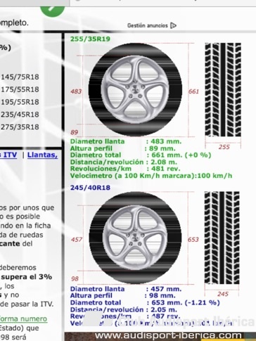

daniramos Publicado 8 de Diciembre del 2013 Autor Denunciar Publicado 8 de Diciembre del 2013 La altura también dependerá de la llantas y gomas que tengas montadas, yo las medidas son con llanta 19" y goma 255/35. Por los km, tu veras como están tus amortiguadores, los míos están perfectos y mi coche en febrero hace 5 años y tiene 130.000km casi todos en autovia por lo que no han sufrido tanto. Responder
Chity Publicado 8 de Diciembre del 2013 Denunciar Publicado 8 de Diciembre del 2013 Los neumaticos mios son los 245/40/18 no se si tendra que ver mucho seguiremos indagando gracias. Chity Responder
daniramos Publicado 8 de Diciembre del 2013 Autor Denunciar Publicado 8 de Diciembre del 2013 Esta es la diferencia como ves no tienen el mismo diámetro total, por lo que mi coche estaría algo más alto que el tuyo, por eso hay diferencia de medidas Responder
