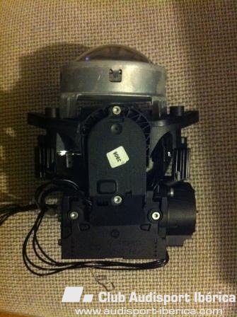

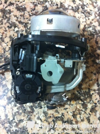

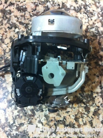

alcoscar Publicado 30 de Noviembre del 2013 Autor Denunciar Publicado 30 de Noviembre del 2013 (editado) a partir de aqui ya podemos trastear con el proyector e identificar sus partes: aqui se ve el motor que regula el giro de los proyectores, o el AFS sujeto por dos tornillos Editado 30 de Noviembre del 2013 por alcoscar Responder
alcoscar Publicado 30 de Noviembre del 2013 Autor Denunciar Publicado 30 de Noviembre del 2013 Y el alojamiento del encoder, que detecta la posicion del proyector para girarlo segun giremos el volante: a este ultimo tambien se puede acceder retirando los tornillos de la tapa. Esto es util ya que si nos da fallo, por medio de spray limpia contactos de electronica, o a la antigua usanza, con una goma de borrar, se pueden limpiar las pistas. Responder
alcoscar Publicado 30 de Noviembre del 2013 Autor Denunciar Publicado 30 de Noviembre del 2013 tambien intente soltar el proyector entero del sistema de giro, pero estaba demasiado ajustado y no queria cargarme nada, y total, como no voy a hacer nada mas con ellos, pues ahi lo deje. El forero Fortuño (al cual le mando un saludo desde aqui), con mucha maña y paciencia recorto la chapa del proyector, lo que deja pasar mas luz: http://www.audisport-iberica.com/foro/topic/304898-brico-montaje-de-proyectores/page-13?hl=%20proyectores Si alguien sigue el desmontaje que os he puesto, una vez con el proyector fuera lo suyo es cambiar la lupa, y quitar la chapa que el corto ya que va como pegada como bien dijo el compañero Estornino en el mismo hilo que os he indicado Responder

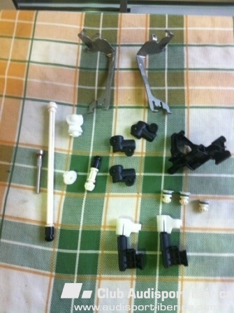

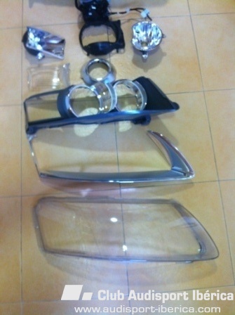

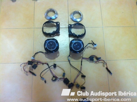

alcoscar Publicado 30 de Noviembre del 2013 Autor Denunciar Publicado 30 de Noviembre del 2013 Para finalizar, os pongo unas fotos con todas las piezas: Responder

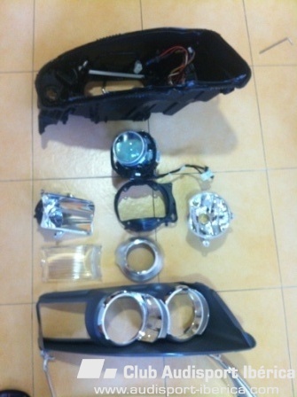

alcoscar Publicado 30 de Noviembre del 2013 Autor Denunciar Publicado 30 de Noviembre del 2013 otra Responder

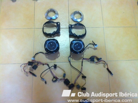

alcoscar Publicado 30 de Noviembre del 2013 Autor Denunciar Publicado 30 de Noviembre del 2013 otra con todo el cableado: Responder
alcoscar Publicado 30 de Noviembre del 2013 Autor Denunciar Publicado 30 de Noviembre del 2013 y las piezas de dentro: Responder
alcoscar Publicado 30 de Noviembre del 2013 Autor Denunciar Publicado 30 de Noviembre del 2013 Bueno, esto es todo, espero que os sea util. Responder
fjortuno Publicado 1 de Diciembre del 2013 Denunciar Publicado 1 de Diciembre del 2013 Pues si, interesante, yo tiré la toalla al ver que no salían por detrás, y despegar la tulipa me daba yuyu por si se deformaba y luego no cogía bien la posición y sellado. de haber tenido otros de repuesto si que lo hubiera intentado pero con solo los originales no me arriesgué, asi que para los que lo tengan es una gran guía para hacerlo y el resultado final de iluminación mejora un 100%. Responder

Mahou Publicado 4 de Diciembre del 2013 Denunciar Publicado 4 de Diciembre del 2013 Buen trabajo y buen brico el que te has montado alcoscar. Lástima que no termine de identificar entre las partes, cual es exactamente la que me falla a mi, aunque sospecho que es la trasera del proyector, la que regula el giro de curva. Debe tener un corto por ahí y francamente no me atrevo a montar este cirio que has montado tú, para salir de dudas.......Toca buscar faro (ya estoy en ello). Lo dicho, enhorabuena por el brico. Responder
