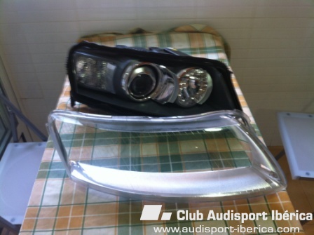

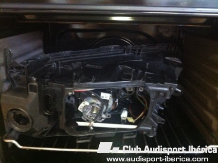

dared Publicado 18 de Diciembre del 2019 Denunciar Publicado 18 de Diciembre del 2019 En 30/11/2013 a las 17:59, alcoscar dijo: Hola a todos!!!! Cuando nos planteamos a principio de año en el foro el cambio de proyectores para los faros de nuestros A6, los que tenian AFS o asistente en curvas, no pudieron hacer absolutamente nada por la imposibilidad de sacar el proyector del faro. Para ese cambio de proyectores yo tenia encargados unos faros en Alemania que me llegaron reventados, (maldito Sprojën), y al ser por Ebay y transferencia, me los tuve que comer. Pues bien, viendo el exito no me queda otra que canivalizarlos, para ello en un principio con el que peor estaba saque el conjunto del proyector por el agujero de la tapa, pero fue casi artesania quitar algunos tornillos ademas que alguna pieza se rompio, con lo cual ese metodo no vale. Como no me iba a quedar tan tranquilo, pues con los restos he decidido hoy ponerme a experimentar y aqui esta el resultado: El caso es que para abrir el faro hay que quitar el cristal, la mejor manera el horno, pero ojo, a 130º-140º y con cuidado poniendolo en la parte edia del horno, el primero lo he puesto demasiado arriba y he recogido una amalgama de plastico inservible: Aqui el faro en el horno, yo lo he tenido unos 10-15 minutos e iba probando con un destornillador presionando en la parte negra del faro hasta que notaba que estaba "blandito" pero sin pasarse. A partir de aqui, con un destornillador y cuidado se va separando el cristal del soporte. sobre todo tened paciencia e intentar no doblar mucho la parte negra, sobre todo si pretendeis montarlo despues . Una vez que podais sujetar bien el cristal y el faro, id tirando con ganas pero sin pasarse hasta que se separe el cristal por completo, pero si veis que esta muy fuerte meted el faro en el horno otra vez y repetid la operacion. El resultado es este: Una pregunta compi: en mi caso tengo fallo del AFS y es por cables pelados. Ya desmonte una vez el faro y abrí un agujero en la tapa trasera y por ahí pude encintar algunos cables y solucioné el error durante un tiempo. Ahora me vuelve a salir y aunque no afecta en nada al conducir me molesta tener siempre el error en el FIS. Hay una empresa que por 350 euros lo soluciona pero me parece una pasta, cambian el cristal y alguna cosa más a parte de recablear todo el faro. Mi pregunta es si es fácil hacer lo de meterlo en el horno y una vez separado desmontar y enfundar de nuevo los cables para quitar ya de una vez el error y con que debería volver a pegar el cristal y como. Gracias! Responder
alcoscar Publicado 19 de Diciembre del 2019 Autor Denunciar Publicado 19 de Diciembre del 2019 Facil no es, ademas corres el riesgo de pasarte de temperatura y dehar el faro como un pegote de plástico Responder
dared Publicado 19 de Diciembre del 2019 Denunciar Publicado 19 de Diciembre del 2019 hace 1 hora, alcoscar dijo: Facil no es, ademas corres el riesgo de pasarte de temperatura y dehar el faro como un pegote de plástico Entonces crees mas factible abrir el faro por detrás por donde el plastico (hacerle una especio de ventana) y luego volver a cerrrar y sellar con algun tipo de masilla?? Responder
alcoscar Publicado 20 de Diciembre del 2019 Autor Denunciar Publicado 20 de Diciembre del 2019 Casi mejor despinear los conectores y poner termoretractil.. Yo recablee unos de s6 pero fue "sencillo" porque no tenían afs y sale el proyector por el agujero de la tapa. Responder
Kratos41 Publicado 27 de Octubre del 2020 Denunciar Publicado 27 de Octubre del 2020 Se que es antiguo , pero tenía que comentar para abrir un faro no lo metan al horno de casa que me ha pasado, que me pase , hasta que me dijeron que los hornos para abrir los faros son de aire , que para eso mejor cojer una caja grande donde entre el faro hacer un agujero y meter la punta de la pistola de calor y cerrar la caja esperar 20 min a máxima potencia y así no quemamos ni derretidos los faros, el faro tiene que estar apoyado en un ladrillo para que el calor no le dé directo Responder

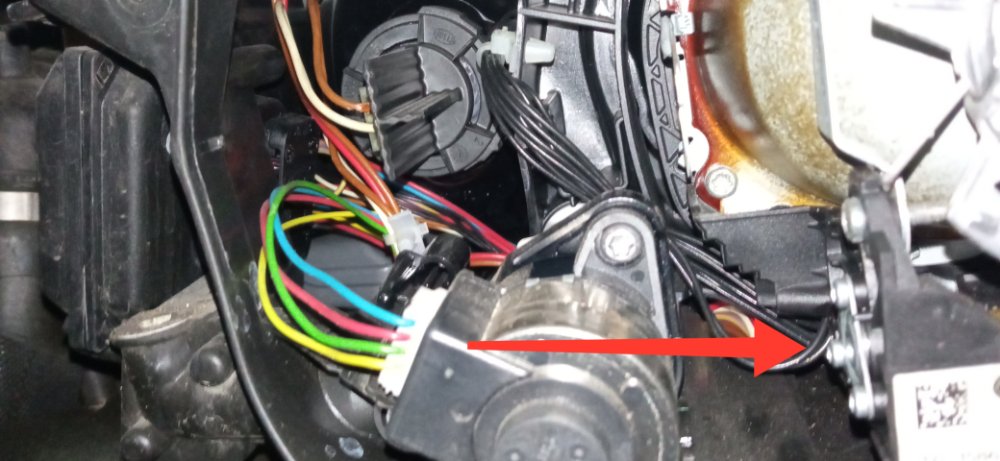

Quattro® Publicado 31 de Marzo del 2021 Denunciar Publicado 31 de Marzo del 2021 Muy buenas compañero @alcoscar Tengo un problema con un cable suelto dentro del faro pero no consigo ver de dónde se salió y buscando información por el foro he dado con este brico pero no localizo el cable suelto en tus fotos. Pongo una foto dónde señalo el cable suelto con una flecha roja a ver sí me podrías decir algo , está relacionado con la luz larga ya que dejó de funcionar en este faro y la put*da es que lleva AFS (lo digo por el poco espacio dentro del faro) Gracias y perdón por las molestias del mensaje. https://www.audisport-iberica.com/foro/topic/399180-problemilla-con-cable-suelto-en-faro-afs/?tab=comments#comment-5253976 Responder
alcoscar Publicado 2 de Abril del 2021 Autor Denunciar Publicado 2 de Abril del 2021 Hola Quattro. El cable que indicas es del motor que regula el ángulo de giro del proyector. Normalmente todos esos son negros y de distinta sección que los otros. Si tienes un tester comprueba cual es entre el conector de la centralita y el cable cortado. La luz larga va por otro lado, es un solenoide que levanta una chapita Responder

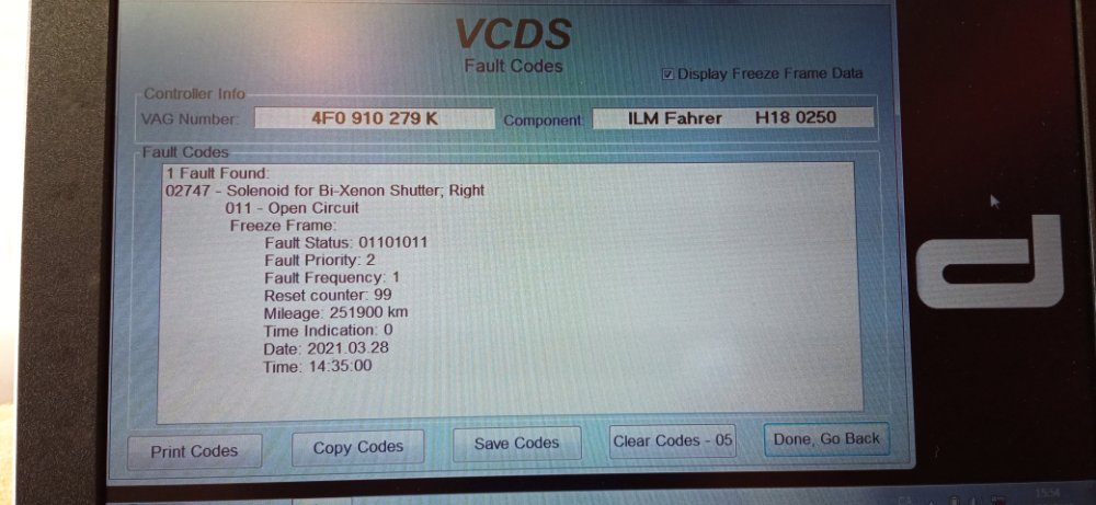

Quattro® Publicado 2 de Abril del 2021 Denunciar Publicado 2 de Abril del 2021 (editado) hace 25 minutos, alcoscar dijo: Hola Quattro. El cable que indicas es del motor que regula el ángulo de giro del proyector. Normalmente todos esos son negros y de distinta sección que los otros. Si tienes un tester comprueba cual es entre el conector de la centralita y el cable cortado. La luz larga va por otro lado, es un solenoide que levanta una chapita Hola compi, Pero la luz de curva funciona bien, solamente me falla la luz larga en este faro. Tendré otro cable por allí suelto de las largas... Me sabrías decir cuáles son los cables de las largas o como los identifico? De todos modos tendré que sacar el faro ya que montado no puede hacer casi nada. Edito para subir una foto con el fallo que me sale en vagcom Editado 2 de Abril del 2021 por Quattro® Responder
