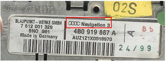

TTRpepe Publicado 22 de Febrero del 2005 Denunciar Publicado 22 de Febrero del 2005 Puedes sacar el navegador y echarle un vistazo a la pegatina despues de ver si es 3 o 4 y fecha de fabicacion del navy vas a la pagina de navteq miras la version de CD que le corresponde. salu2 Responder
BUGI Publicado 23 de Febrero del 2005 Autor Denunciar Publicado 23 de Febrero del 2005 Hola, esa pegatina que me indicas, que está en el frontal donde va cogido el gps o va por dentro? Como lo desmonto? Un saludo.- Responder
TTRpepe Publicado 24 de Febrero del 2005 Denunciar Publicado 24 de Febrero del 2005 Hola, esa pegatina que me indicas, que está en el frontal donde va cogido el gps o va por dentro?Como lo desmonto? Un saludo.- es la pegatina del cargador que llevas en el maletero Responder
