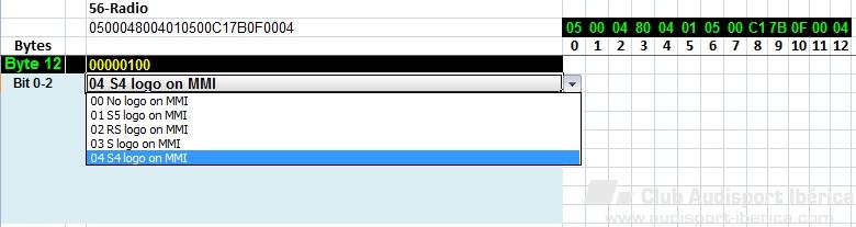

ALL70 Publicado 11 de Diciembre del 2013 Denunciar Publicado 11 de Diciembre del 2013 (editado) Hola! No quiero desilusionar a nadie, pero esta info ya la teníamos hace algo más de un año: http://www.audisport-iberica.com/foro/topic/298128-logo-s-line-en-pantalla/#entry3736267 Es más, ya está incluido en el Excel desde su primera versión, aunque los de ross-tech no lo muestren aún en su programa: También es curioso que yo tengo una versión de software menor que la de FerP_83, la 310, pero me aparecen las 6 opciones como dice raguesso. No las incluí en el excel porque vuelven a ser la RS (yo creo que se olvidaron el 4 y el 5, que es las que no tenemos). Editado 11 de Diciembre del 2013 por ALL70 Responder

FerP_83 Publicado 18 de Enero del 2014 Autor Denunciar Publicado 18 de Enero del 2014 Hola! No quiero desilusionar a nadie, pero esta info ya la teníamos hace algo más de un año: http://www.audisport-iberica.com/foro/topic/298128-logo-s-line-en-pantalla/#entry3736267 Es más, ya está incluido en el Excel desde su primera versión, aunque los de ross-tech no lo muestren aún en su programa: {style_image_url}/attachicon.gif Modulo56byte12.jpg También es curioso que yo tengo una versión de software menor que la de FerP_83, la 310, pero me aparecen las 6 opciones como dice raguesso. No las incluí en el excel porque vuelven a ser la RS (yo creo que se olvidaron el 4 y el 5, que es las que no tenemos). Buenas ALL70! No lo vi en las recopilaciones de vag-com que hizo vwgolf y que son con las que había estado trabajando. Lo de la versión lo puse por si servia de ayuda a alguien ya que me lo actulizaron al sacarlo del conce en 2012 pero tampoco sabía si era la última. Saludos! Enviado desde mi GT-I9300 mediante Tapatalk Responder
