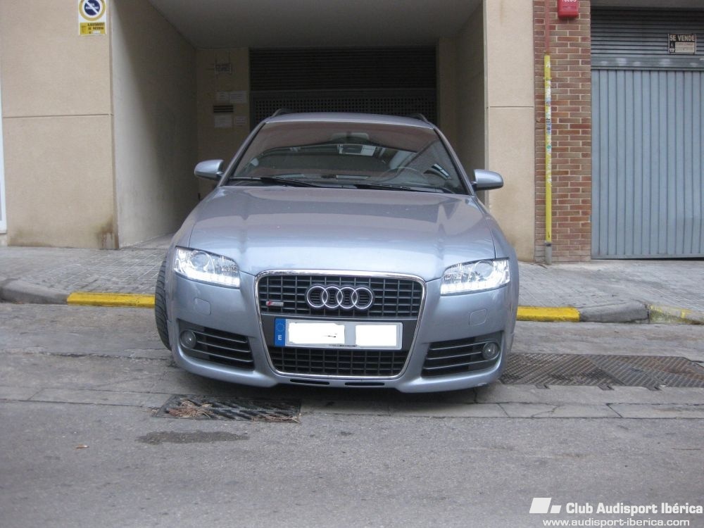

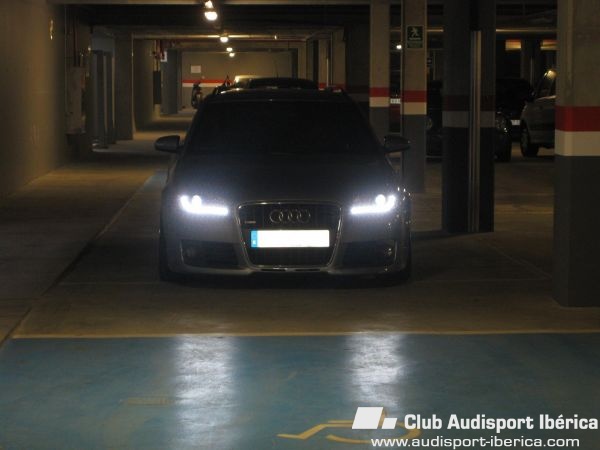

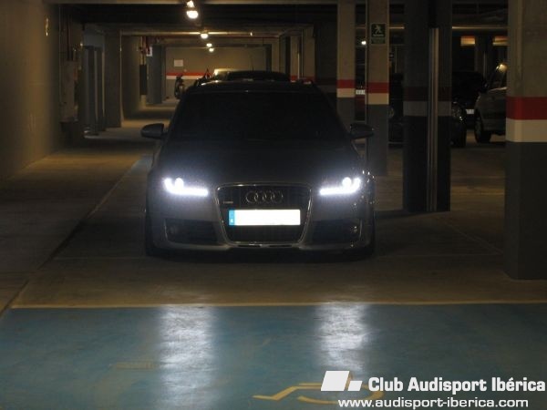

lisarde Publicado 2 de Diciembre del 2013 Denunciar Compartir Publicado 2 de Diciembre del 2013 Yo tenia faros de xenon originales y lo que hice para ponerle faros con led luz de dia fue comprarlos los faros con bombilla H7 y luego coloque un buen kit de xenon 5000k y a funcionar todo menos el mecanismo de regulación automatica de faros (yo lo llevo anulado desde el cuadro de fusibles para que no me de error en el FIS) y he pasado ITV y me han homologado los faros sin problema... Yo le he puesto estos.. http://escaparate.autoseldorado.com/product_info.php?cPath=20_22_45&products_id=1504 y quedan asi Saludos Responder Enlace al comentario Compartir en otros sitios web More sharing options...

lisarde Publicado 3 de Diciembre del 2013 Denunciar Compartir Publicado 3 de Diciembre del 2013 Jejejeje... no te digo que no... pero lo que hice fue llegar y poner la luces antes de entrar y así ya las tenia encendidas y no me hicieron apagarlas para comprobar la regulación de altura ni hacer funcionar los lavafaros... La verdad que tuve suerte... Saludos Responder Enlace al comentario Compartir en otros sitios web More sharing options...
snake130 Publicado 13 de Diciembre del 2013 Autor Denunciar Compartir Publicado 13 de Diciembre del 2013 Pues vaya. Bueno he visto algún bricole y a lo mejor es posible haciendo algún que otro injerto. Vamos a ver como hago. Muchas gracias por contestar. Gracias lisarde por tus fotos también. Muy guapo que está el coche. Sois geniales. Responder Enlace al comentario Compartir en otros sitios web More sharing options...
