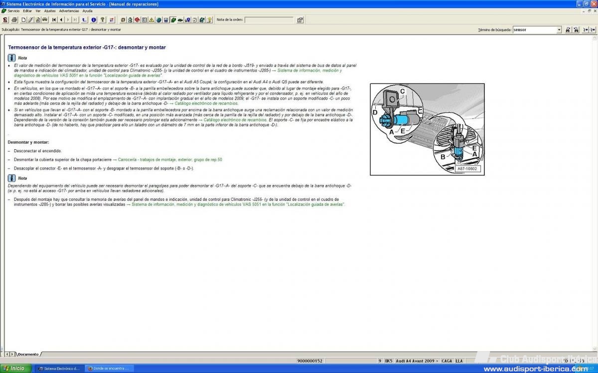

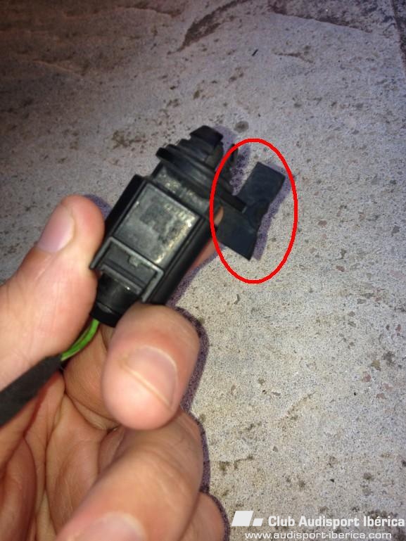

espinete23 Publicado 8 de Diciembre del 2013 Autor Denunciar Publicado 8 de Diciembre del 2013 Gracias por responder pero sigo pensando que ahí no va por lo menos en mi coche, como he comentado antes el cable que tiene no llega a los aros ni de lejos. salen del mismo mazo del antiniebla y de la bocina del lado del copiloto. os voy a poner unas fotos a ver si no va a ser el sensor ese, en cuanto pueda, pero según la referencia si que lo es. Responder
espinete23 Publicado 8 de Diciembre del 2013 Autor Denunciar Publicado 8 de Diciembre del 2013 (editado) Aqui teneis las fotos, como digo solo hay unos 15 o 20 cm de cable. http://imageshack.com/i/1fu7nsj Editado 8 de Diciembre del 2013 por espinete23 Responder

mochilo75 Publicado 9 de Diciembre del 2013 Denunciar Publicado 9 de Diciembre del 2013 Por la foto que muestras parece que se ha roto el soporte C Responder
