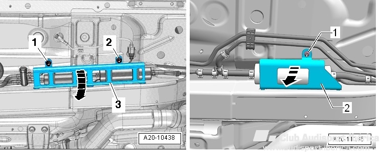

ALL70 Publicado 15 de Diciembre del 2013 Denunciar Publicado 15 de Diciembre del 2013 Pues parece que sí, que tiene que estar ahí. He estado mirando en el Elsa y para el A4 B8 de 170 cv hay 11 posibilidades distintas de cambio, he mirado las 11 y todas lo marcan ahí. La única diferencia es que hay dos variantes, te pongo los dibujos: Responder
javivitf Publicado 18 de Diciembre del 2013 Denunciar Publicado 18 de Diciembre del 2013 El mio es como la imagen de la izquierda Responder
