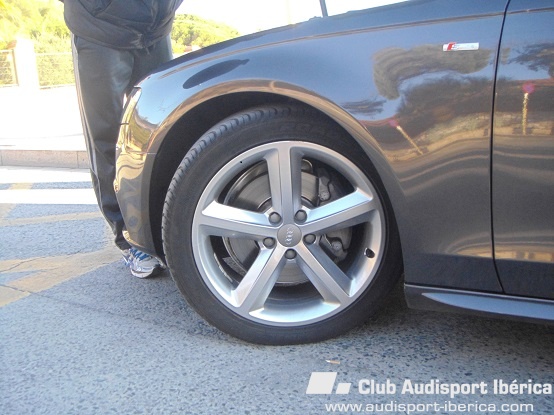

BUJIA Publicado 18 de Diciembre del 2013 Autor Denunciar Publicado 18 de Diciembre del 2013 Buenas... pero y pasasate la ITV con ese neumatico??? 91W Un saludo, Hola creo haberte contestado ya. Cambié los neumaticos por los homologados con codigo 93Y y en 19 pulgadas Responder

valderaduey Publicado 19 de Diciembre del 2013 Denunciar Publicado 19 de Diciembre del 2013 (editado) Pues mira, los neumáticos que he pillado con la llanta 19 son: 235/35/19/91W y los que llevo ahora mismo son: 245/40/18/93Y Gracias por la ayuda Vale... no me has contestado pero da igual, por que es muy probable que este muy espeso y tras repasar el hilo siga sin verla, en cualquier caso muy guapas las llantas. Disfrutalas Editado 19 de Diciembre del 2013 por valderaduey Responder

perillas Publicado 19 de Enero del 2014 Denunciar Publicado 19 de Enero del 2014 Ya que esta abierto este hilo aprovecho para ver si alguien puede resolver mi duda. Tengo un a4 3.0 sline con las llantas en 18 sline. Mi duda es saber el et de mi llanta y que et debo poner con llanta 19? Mis medidas actuales son 245/40/18 93Y y lo mas lógico seria poner 245/35/19 93Y, no sería muy poco perfil? No perderé mucha comodidad? A parte de la ganancia en estética me reportaría alguna mejoría en la conducción o por el contrario iria peor? De echo las llantas que me gustan son las rotor o las mismas que llevo sline pero en 19, aunque no se si algunas multiradios. Buaaa ya veis que estoy echo un lio. Responder
mochilo75 Publicado 19 de Enero del 2014 Denunciar Publicado 19 de Enero del 2014 Ya que esta abierto este hilo aprovecho para ver si alguien puede resolver mi duda. Tengo un a4 3.0 sline con las llantas en 18 sline. Mi duda es saber el et de mi llanta y que et debo poner con llanta 19? Mis medidas actuales son 245/40/18 93Y y lo mas lógico seria poner 245/35/19 93Y, no sería muy poco perfil? No perderé mucha comodidad? A parte de la ganancia en estética me reportaría alguna mejoría en la conducción o por el contrario iria peor? De echo las llantas que me gustan son las rotor o las mismas que llevo sline pero en 19, aunque no se si algunas multiradios. Buaaa ya veis que estoy echo un lio. El ET que llevas actualmente es ET 47. Para llanta 19" las rotor originales llevan ET 42. Al pasar a 19" pierdes en comodidad y consumo y ganas principalmente en estetica Un saludo! Responder
perillas Publicado 19 de Enero del 2014 Denunciar Publicado 19 de Enero del 2014 Gracias mochilo. Que llanta podría poner para que quedase lo más ancho posible y que pase la itv? Responder
mochilo75 Publicado 20 de Enero del 2014 Denunciar Publicado 20 de Enero del 2014 Gracias mochilo. Que llanta podría poner para que quedase lo más ancho posible y que pase la itv? A mi las rotor originales me gustan como quedan, pero si lo que buscas es llevarlas al limite no son las idoneas! En esta pagina puedes hacerte una idea de como pueden quedar y si pasas Itv o no! http://www.rimsntires.com/specs.jsp Un saludo! Responder
perillas Publicado 21 de Enero del 2014 Denunciar Publicado 21 de Enero del 2014 Creéis que me valdrían unas BBS Le Mans 235/35/19 con 5x100 8'5 y ET 35? Responder
