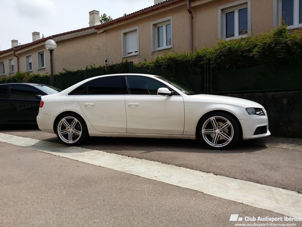

a4b82.0tdie Publicado 3 de Junio del 2014 Denunciar Publicado 3 de Junio del 2014 buenas yo he montado llanta 19x8,5 et 32 y la verdad que yo creo que kedan perferctas al ras no he medido el ancho de vias pero segun me dijo el de la itv no deveria averme pasado asi queda con suspension deportiva Responder
alagar27 Publicado 3 de Junio del 2014 Denunciar Publicado 3 de Junio del 2014 Muy guapas esas llantas a4b82.0tdi y tapan perfectamente el hueco que hay entre paso de ruedas y neumatico Responder
a4b82.0tdie Publicado 3 de Junio del 2014 Denunciar Publicado 3 de Junio del 2014 gracias alagar la verdad que si que quedan bien para mi gusto claro. por cierto que tal las sensaciones despues de la repro consumo?aceleracion?un saludo Responder
alagar27 Publicado 3 de Junio del 2014 Denunciar Publicado 3 de Junio del 2014 gracias alagar la verdad que si que quedan bien para mi gusto claro. por cierto que tal las sensaciones despues de la repro consumo?aceleracion?un saludo Me alegro q t guste el resultado. Consumo no noto casi diferencia y sobre todo a partir de 1800-2000 revoluciones noto que el coche tiene mas alegria y en adelantamientos le cuesta menos Responder
