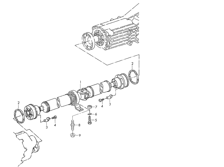

Tolo Publicado 13 de Diciembre del 2013 Denunciar Publicado 13 de Diciembre del 2013 Se me ocurre el soporte de la cárdan. Que tengas la goma rota. Responder
luislucena Publicado 13 de Diciembre del 2013 Denunciar Publicado 13 de Diciembre del 2013 si dices que suena parte central trasera, lo que dice tolo, cardan, transmision, algun soporte. Responder
LordGreat Publicado 13 de Diciembre del 2013 Autor Denunciar Publicado 13 de Diciembre del 2013 Son las dos posibilidades que yo barajo... que por circunstancias, ya que hoy me han dado una noticia bastante mala... voy a tener que tirar así hasta no se sabe cuando... pero bueno, ese es otro tema. Lo que no me cuadra del cardan, es que al acelerar no haga nada, ni a medio gas, ni a put* de gas, ni a pedal hundido... es solo al retener. Gracias por vuestra ayuda, compañeros. Responder

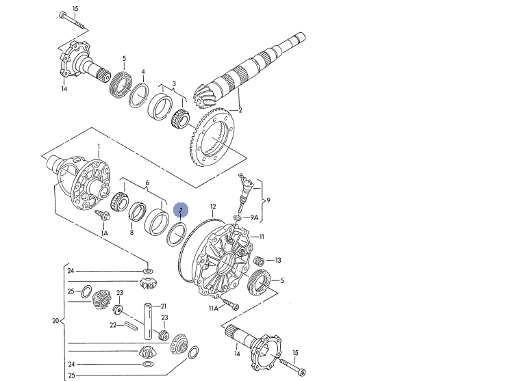

LordGreat Publicado 17 de Diciembre del 2013 Autor Denunciar Publicado 17 de Diciembre del 2013 Ya puestos... Tolo, si lees esto... hay algun tipo de rodamiento por el orificio donde entran los palieres a la caja? Tienes despiece de esa zona? Eso si me cuadraria bastante. Responder

Tolo Publicado 17 de Diciembre del 2013 Denunciar Publicado 17 de Diciembre del 2013 Ya puestos... Tolo, si lees esto... hay algun tipo de rodamiento por el orificio donde entran los palieres a la caja? Tienes despiece de esa zona? Eso si me cuadraria bastante. Los paliers se sujetan al plato de salida que va con un estriado. Los rodamientos son cónicos, con arandelas calibradas de ajuste y todo este rollo. A mi me parece que tienes dos problemas distintos, la ululación es un rodamiento, o este cónico o el de la rueda. Sino cambia, como te indica lagarto, al cambiar el apoyo del coche puede ser el cónico del diferencial, que haya sufrido con el tema de los paliers. El tema de la vibración yo entiendo que la cárdan se retuerze ligeramente al transmitir la poténcia. Si el soporte de goma está roto se mueve más de la cuenta y que al tocar el chasis o el soporte notes la vibración. Los dos soportes del motor me salen a 570€ el par. Responder
