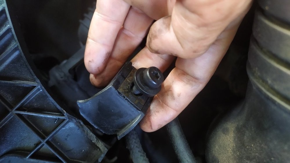

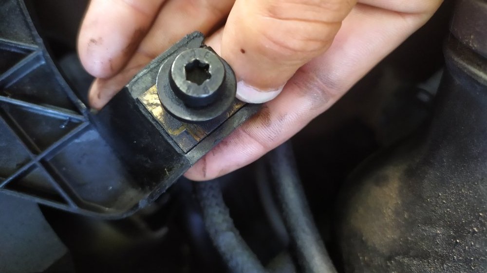

Javitag Publicado 29 de Septiembre del 2020 Denunciar Publicado 29 de Septiembre del 2020 (editado) Buenas, yo aprovechando que el domingo se me fundió la lámpara de cruce derecha he aplicado este estupendo brico, aunque no sé si el resultado final que ha sido bastante sarisfactorio en comparación con el faro al que no se lo he hecho viene de limpiar la lupa y o de cambiar la bombilla, que le he puesto una que aunque no era de marca ponía 130% de intensidad de luz... Lo del meter el papel no se me ha dado muy bien, jajaja, no tengo mucha maña he de decir, parecería más eficaz si hubiera o se preparará como un bastoncillo de los oídos pero en formato largo impregnado un poco en líquido de ese de limpiar las gafas....para el izquierdo lo intentaré así si encuentro la manera de hacerlo de forma segura, claro.... Dos cosas que os quería comentar 1 aunque he ganado bastante en potencia de luz, sigo viéndolas bajas, es decir aunque iluminen más, me gustaría que fueran un poco más allá, aunque sea un par de metros...esas ruletas blancas son para ajustar la altura? Me ha parecido que solo se han movido las largas al tocar eso, pero no las de cruce.... me lo podéis confirmar? Si no sirven para eso, como podría subirlas un poco más? Os lo habéis planteado? 2. Al desmontar el faro se ha roto una de las pestañas que aguanta el faro con el tornillo de atrás.... cuando he montado con los otros tres tornillos parece que se aguanta bien, pero estoy planteándome ponerle algún epoxi o alguna resina fuerte para ver si se aguanta mejor, por si acaso...alguna recomendación? Muchas gracias Editado 29 de Septiembre del 2020 por Javitag Añadir fotos Responder
Tolo Publicado 30 de Septiembre del 2020 Denunciar Publicado 30 de Septiembre del 2020 (editado) No he encontrado ningún adhesivo que me dé buenos resultados para este plástico ABS, lo que mejor me funciona es "soldarlo". Fundirlo con calor, reforzar con fibra de vidrio y aportar más plástico. Editado 30 de Septiembre del 2020 por Tolo Responder
Serjio Publicado 30 de Septiembre del 2020 Denunciar Publicado 30 de Septiembre del 2020 hace 8 horas, Tolo dijo: No he encontrado ningún adhesivo que me dé buenos resultados para este plástico ABS, lo que mejor me funciona es "soldarlo". Fundirlo con calor, reforzar con fibra de vidrio y aportar más plástico. Me paso igual, por mas que probé cosas la mejor solución fue unirlas con mas plástico. Responder
a4quattro Publicado 1 de Octubre del 2020 Denunciar Publicado 1 de Octubre del 2020 hace 9 horas, Serjio dijo: Me paso igual, por mas que probé cosas la mejor solución fue unirlas con mas plástico. Yo he visto algunas reparaciones de este estilo con el polímero que se utiliza para soldadura en frío. Hay que trabajarlo un poco para no dejar un pegote, pero el resultado era bueno y bastante resistente. Responder
Carlisu84 Publicado 1 de Octubre del 2020 Denunciar Publicado 1 de Octubre del 2020 En 29/9/2020 a las 23:19, Javitag dijo: metros...esas ruletas blancas son para ajustar la altura? Me ha parecido que solo se han movido las largas al tocar eso, pero no las de cruce.... me lo podéis confirmar? Si esas ruedas es para ajustar la altura de las cortas las largas iluminan todo jejje. Para comprobarlo enciende las luces y te pones delante para que te lo marque en el pantalón y al darle a la rueda vas viendo como suben o bajan. En 29/9/2020 a las 23:19, Javitag dijo: cuando he montado con los otros tres tornillos parece que se aguanta bien, pero estoy planteándome ponerle algún epoxi o alguna resina fuerte para ver si se aguanta mejor De las veces que he reparado eso como bien comentas he utilizado epoxi. en mi coche lleva pegado ASi desde el 2015 aprox. Y por ahora no se ha vuelto a despegar o romper. Responder
Javitag Publicado 1 de Octubre del 2020 Denunciar Publicado 1 de Octubre del 2020 hace 40 minutos, Carlisu84 dijo: Si esas ruedas es para ajustar la altura de las cortas las largas iluminan todo jejje. Para comprobarlo enciende las luces y te pones delante para que te lo marque en el pantalón y al darle a la rueda vas viendo como suben o bajan. sí ayer ya lo conseguí, por la mañana cambié la bombilla, limpié la lupa y ya se me hizo tarde para probarlo. Cuando cogí el coche por la noche para volver del trabajo aluciné, no notaba ningún cambio desde el asiento del conductor, parecía como si no llevara bombilla en la izquierda, así que cuando llegué al parking de mi casa esperé a que se apagara la luz del parking, puse una chaqueta para tapar el foco que si se veía, abrí el capó y estuve tocando y tocando la ruleta blanca hasta que empecé a ver que hacía efecto, así que al final ya conseguí alinearlas y subirlas lo suficiente, ha ganado bastante el tema entre las bombillas, el ajuste y la limpieza. Cita De las veces que he reparado eso como bien comentas he utilizado epoxi. en mi coche lleva pegado ASi desde el 2015 aprox. Y por ahora no se ha vuelto a despegar o romper. Sí he visto unas de esas barritas arreglatodo dçcomo de masilla de epoxi y mi intención es juntarlo y hacerle como un abrigo (enfundarlo vaya) hace 1 hora, a4quattro dijo: Yo he visto algunas reparaciones de este estilo con el polímero que se utiliza para soldadura en frío. Hay que trabajarlo un poco para no dejar un pegote, pero el resultado era bueno y bastante resistente. Exacto algo así estoy mirando. Gracias a todos @Serjio @Carlisu84 @Tolo @a4quattro Responder
Carlisu84 Publicado 1 de Octubre del 2020 Denunciar Publicado 1 de Octubre del 2020 hace 9 horas, Javitag dijo: Sí he visto unas de esas barritas arreglatodo dçcomo de masilla de epoxi y mi intención es juntarlo y hacerle como un abrigo (enfundarlo vaya) Más que esa usaría la que es como en tubo de pegamento ese se te hará muy grueso para ahi Responder
