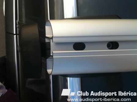

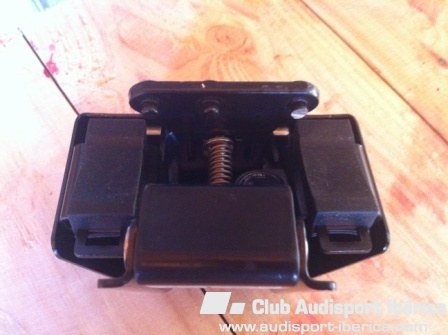

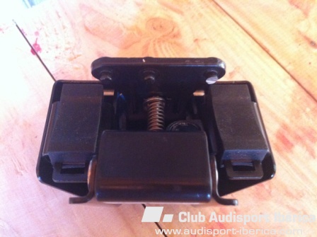

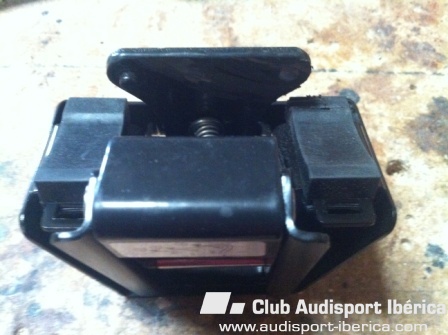

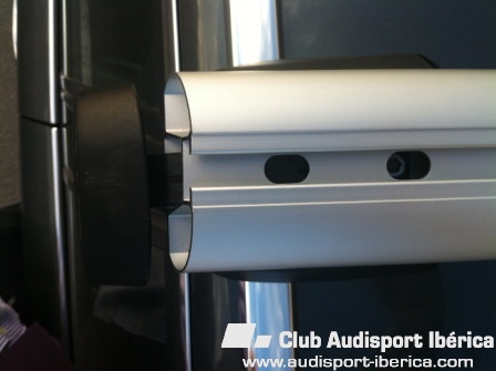

alcoscar Publicado 16 de Diciembre del 2013 Denunciar Publicado 16 de Diciembre del 2013 (editado) Hola. Buscando por internet vi que hay mucha gente que vende bastante baratas las vacas del Q5 yz que en el momento de la compra parece ser que las regalaban. Pues bien, vi que el tipo de sujeccion de la baca a la barra del A6 era igual asi que le pedi a un amigo que me las dejara para probar los enganches antes de comprar unas, y vi que salvo un pequeño detalle, servian perfectamente. Este es el proceso de adaptacion: Lo primero es soltar los soportes de las barras, para ello, tiramos de la tapa de plastico y soltamos los dos tornillos de allen que sujetan ambos: Yo personalmente quite las que estan en el lado mas alejado de la pegatina que indica cual es la delantera y tla trasera, caprichos mios... Una vez soltados, el pequeño detalle que os comentaba es que uno de los soportes, al ser del Q5, tiene 3 tetones para encajarlos en la barra del techo del coche, y en el A6 todos los soportes son de 2. Por ello la solucion es al que tiene los tres tetones eliminarle 2 de ellos. Son dos por que los de los extremos no guardan la misma distancia entre ellos que los demas soportes. Con tres.... Editado 16 de Diciembre del 2013 por alcoscar Responder

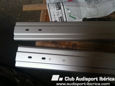

alcoscar Publicado 16 de Diciembre del 2013 Autor Denunciar Publicado 16 de Diciembre del 2013 (editado) Y con las dos que sobran limadas. . Yo, esta que he mecanizado, la he utilizado para la parte trasera del lado del acompañante, ya que al dejar solo uno, el teton queda mirando hacia delante. Luago para saber por donde cortar las barras, lo que he hecho es montar los soportes en el coche, (recordad que en las barras hay unos que no hemos soltado), y una vez montados, empujar el soporte suelto hasta que la barra quede paralela, y con un lapiz por debajo, marcamos donde hay que hacer los taladros. Editado 16 de Diciembre del 2013 por alcoscar Responder

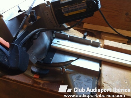

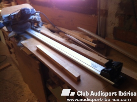

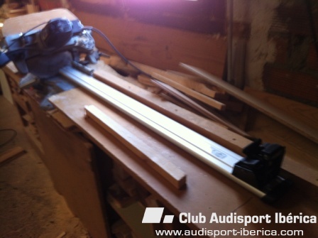

alcoscar Publicado 16 de Diciembre del 2013 Autor Denunciar Publicado 16 de Diciembre del 2013 Tomamos la medida que hay desde el primer agujero al extremo, y la trasladamos tomando como referencia la marca que acabamos de hacer con lapiz. (ojo que es un corte inclinado e influye si es por arriba o por abajo, si cortais de mas ya no tiene solucion) Luego, con una sierra, de calar o de disco, hacemos el corte inclinado como el original de la barra. Responder

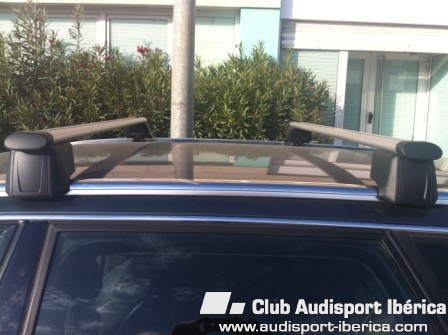

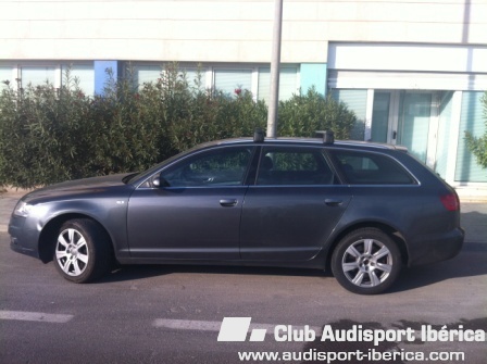

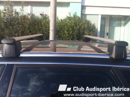

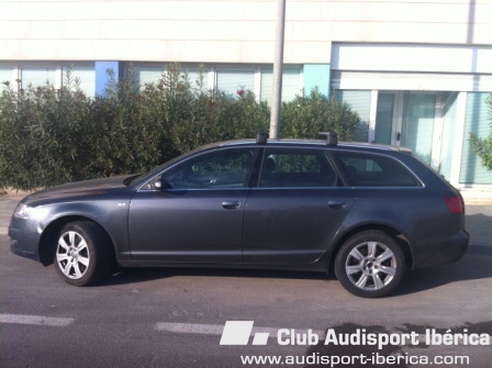

alcoscar Publicado 16 de Diciembre del 2013 Autor Denunciar Publicado 16 de Diciembre del 2013 Montamos los soportes nuevamente pero no los apretamos del todo hasta que no los montemos en el coche, simplemente para centrarlos un poco y que no nos quede un extremo mas largo que otro. Y este es el resultado final. . Espero que os sirva de ayuda Responder
