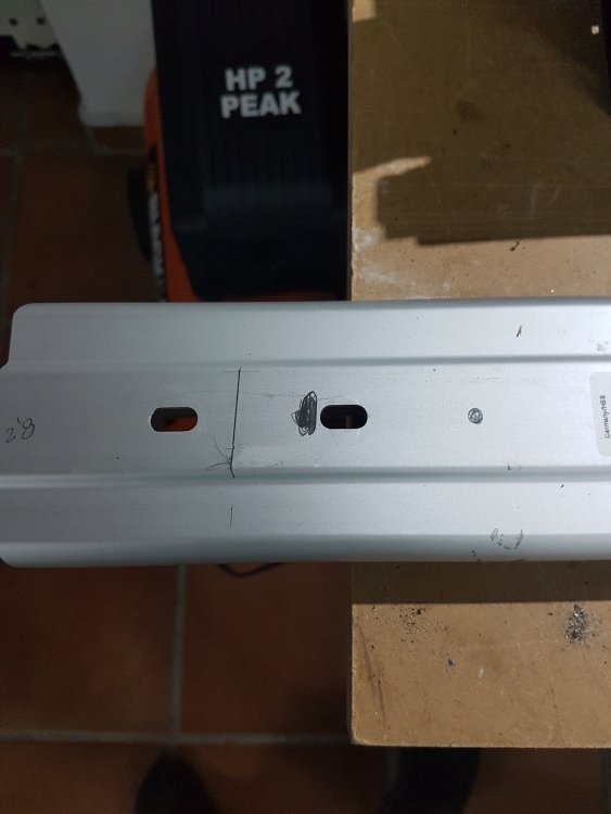

Obiwan Publicado 20 de Octubre del 2017 Denunciar Publicado 20 de Octubre del 2017 Por fin hoy me he pillado las bacas del Q5 y he empezado el brico. De momento he limado los dos tetones del soporte que trae 3 y he presentado para cortar y taladrar la barra. Quiero asegurarme bien antes de cortar que luego no tiene solución. ¿ Algo en lo que tener especial cuidado? Responder
alcoscar Publicado 20 de Octubre del 2017 Autor Denunciar Publicado 20 de Octubre del 2017 No recuerdo bien, pero no es mucho lo que hay que cortar. Tn en cuenta que se pueden aflojar los tornillos que sujetan la barra al soporte para poder hacerlas más largas o más cortas, corta poco a poco y así te aseguras. Además creo que una de ellas te daba la medida de la otra,, es decir la corta te daba por donde cortar la larga. Responder
Obiwan Publicado 20 de Octubre del 2017 Denunciar Publicado 20 de Octubre del 2017 Os cuadra que tenga que hacer los taladros en estos puntos... No me cuadra con la imagen del post inicial... Uno queda muy cerca del orificio original Responder
alcoscar Publicado 20 de Octubre del 2017 Autor Denunciar Publicado 20 de Octubre del 2017 Pues no lo recuerdo bien, has visto en la foto como están marcados los agujeros? Si no te aclaras te las mido el lunes y te digo Responder
Obiwan Publicado 20 de Octubre del 2017 Denunciar Publicado 20 de Octubre del 2017 Lo que pasa que el mio es un C7 igual no mide lo mismo... Responder
Obiwan Publicado 20 de Octubre del 2017 Denunciar Publicado 20 de Octubre del 2017 Bueno ya tengo la delantera hecha. La trasera parece que le sobra muy poco, a lo mejor ajustándola en ambos lados ya vale ¿no? Responder
