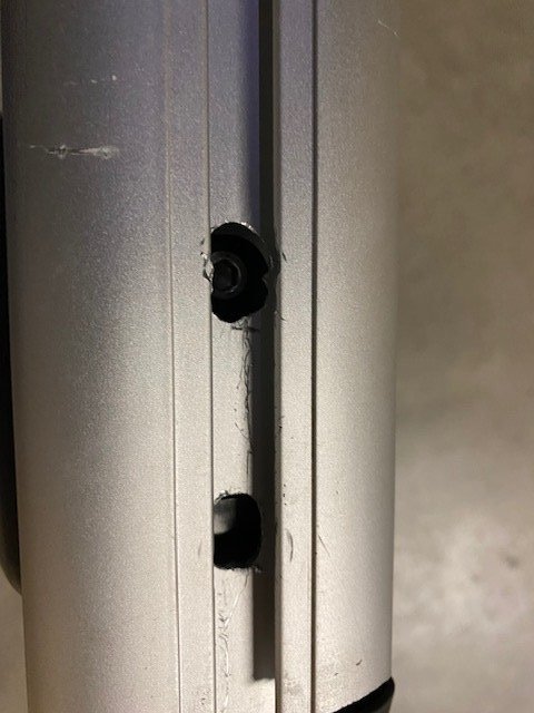

wuilou9 Publicado 26 de Noviembre del 2018 Denunciar Publicado 26 de Noviembre del 2018 hace 6 horas, alcoscar dijo: Nooo! solo que cuando lo hice yo con la amoladora solo quite los tetones con cuidadin. Al hacerlo con lima de mano es mas complicado acertar el tetón, pero lo que importa es el resultado final y que te ajuste al menos uno en el agujero. Si si, el que quedo entra bien, el corte de las barras con la caladora, este no quedo muy muy bien pero con la tapa no se nota. Responder

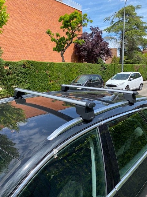

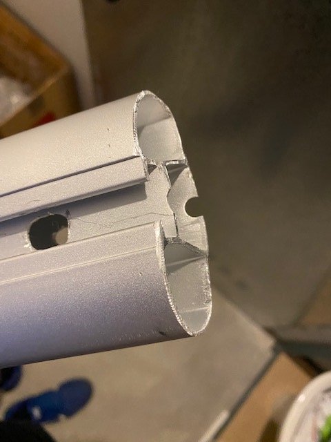

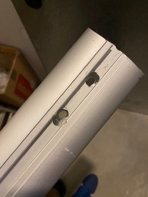

Paibol07 Publicado 18 de Mayo del 2021 Denunciar Publicado 18 de Mayo del 2021 Buenos días a todos: Al final he conseguido adaptar las bacas de Q5 para mi A4 Avant B9 Como dije, el comercial me regaló unas bacas de Q5 (80A - FY 17) pero sin la llave para apretar y sin el papel donde pone el código para poder comprarla. Así que inservibles. Lo que hice fue comprar otras bacas en wallapop por 30€. Eran las del modelo 8R0 - FY 09, y entonces de dos bacas hacer una. Lo hice porque de esta forma solo tenia que cortar una barra: la barra trasera del modelo 80A - FY 17 ya que encaja perfectamente en la parte delantera, de esta forma me evito limar los tetones, por lo que la seguridad ya no sería un problema. La barra delantera de Q5 fue la que tuve que cortar y hacer los agujeros (un poco drama hacerlos porque la broca que tenia era una m***) para ponerla en la parte trasera de mi A4. Con una sierra de 5€ del Leroy Merlin y un poco de maña, se puede cortar fácilmente y con la caída que tiene por defecto la barra. Yo en una hora y cuarto lo hice. Después lo limé y listo. Solo una cosa importante. Como decía, de la baca (80A - FY 17), no tenía la llave, por lo que sustituí los pies por los de la baca de wallapop (8R0 - FY 09) que ésta estaba nueva y con su llave de apriete, y todo perfecto. Hice esto para no tener que limar ningún teton. - Baca 8R0 - FY 09; cojo los 3 pies que tienen dos tetones. - Baca 80A - FY 17; cojo uno de los pies que tiene dos tetones y le pongo el tornillo del cuarto pie de la anterior baca. Por lo tanto; los 4 pies con 4 tetones. Es fácil desmontar el pie. Las barras son las mismas, da igual el modelo, lo único que varía es la longitud de la barra. Las del modelo 8R0 - FY 09 son mas largas que las del modelo 80A - FY 17. Así que conseguid las que sea ya que lo que tendréis que hacer es cortar un poco mas o un poco menos. Los pies encajan perfectos. La inversión es mínima para el beneficio que obtenemos. Os pongo unas fotos y perdonad la chapa. Saludos!! PD: seguramente le ponga el portabicis Hast Granfondo que me recomendó otro compañero del foro. Responder
