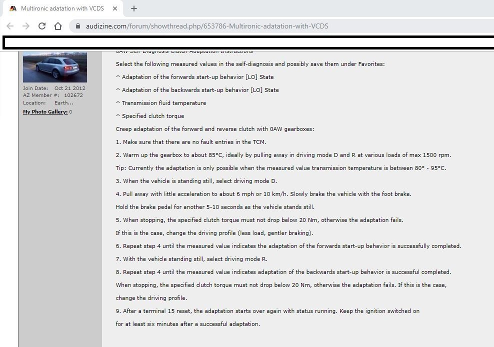

abrablalo Publicado 15 de Septiembre del 2019 Denunciar Publicado 15 de Septiembre del 2019 Buenas tardes, No se si alguno podrá orientarme respecto a cómo hacer la adaptación. Mi modelo de cambio es el de 8 velocidades (0AW) . Lo he intentado según los diferentes manuales que hay por la red, en concreto os paso el pantallazo que he ido siguiendo. La cuestión es que saco a la pantalla los parámetros que se indican, empiezo la marcha, y nunca consigo que se quede por encima de los 20 Nm que comentan las instrucciones. Ignoro si hago algo mal durante el proceso o qué ocurre. Por favor, agradecería cualquier aporte de los que hayais tocado esto. Un saludo Responder
