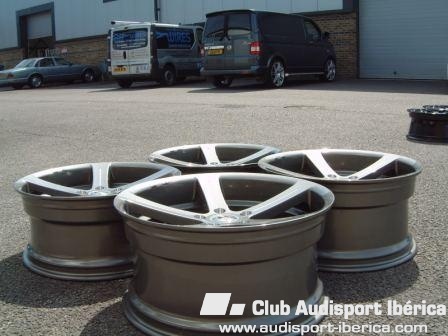

abril Publicado 24 de Diciembre del 2013 Autor Denunciar Publicado 24 de Diciembre del 2013 (editado) Estoy contigo. Yo en anteriores coches e echo burradas de ensanchamientos para alojar hasta 10 et15 en llantas con garganta o con grandes parabolas,pero no me parece un modelo que pida agresividad. Creo que las dejaré en 8x19 et 35 que ademas son más faciles de vender. Me acabo de calentar viendo el resultado de turboadict en otro post y veremos a ver si no la lío ,je,je,je. Me encantaría poder montar en mi b6 las que tuve en el anterior e-90 pero en antracita. Lastima que sean anclaje único para bmw pero todo se puede modificar... 8)( Editado 24 de Diciembre del 2013 por abril Responder

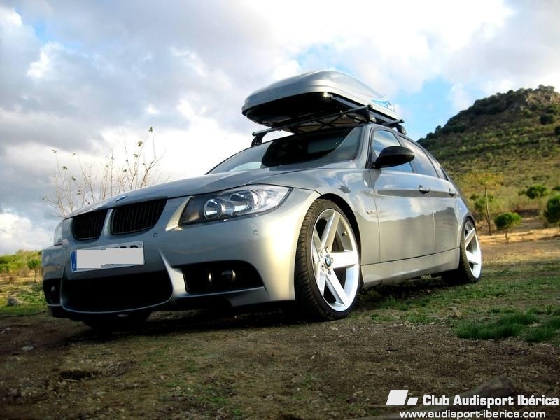

Serjio Publicado 24 de Diciembre del 2013 Denunciar Publicado 24 de Diciembre del 2013 Esas llantas son bestiales. Seguro que algún "figura" te las apaña para ponerlas en el B6, eso si, será expectacular. Había un forero que puso las de BMW a su B6 avant modificando la llanta. Responder

abril Publicado 27 de Diciembre del 2013 Autor Denunciar Publicado 27 de Diciembre del 2013 Esas llantas son bestiales. Seguro que algún "figura" te las apaña para ponerlas en el B6, eso si, será expectacular. Había un forero que puso las de BMW a su B6 avant modificando la llanta. El problema es que las traseras creo recordar que solo las hacen en 9,5 et15 osea que si tenemos en cuenta que un 9 et35 sería más o menos lo óptimo a poner si colocamos 9.5 et15 nos saldríamos 2,5 cmts por lado...para pensarselo. La opción de las cuatro en 8.5 et35 descartada ya que a penas tienen parábola. Responder
abril Publicado 27 de Diciembre del 2013 Autor Denunciar Publicado 27 de Diciembre del 2013 En portugal te hacen los agujeros de la llanta mas grandes y conicos. Luego una pieza conica con el agujero excentrico y atornillas donde quieras.... Fiabilidad? Dicen q si.... yo casi preferiria hacerle 5 agujeros nuevos y convertirla a multianclaje. O comprar una llanta especifica para mi coche jeje q es lo mejor. Ademas tienes el problema de el buje. Habría que pasar de 74,1 a 57,1 que imagino que no se solucionará con un simple anillo centrador ya que es mucha la diferencia. Responder
Serjio Publicado 27 de Diciembre del 2013 Denunciar Publicado 27 de Diciembre del 2013 Esas llantas son bestiales. Seguro que algún "figura" te las apaña para ponerlas en el B6, eso si, será expectacular. Había un forero que puso las de BMW a su B6 avant modificando la llanta. El problema es que las traseras creo recordar que solo las hacen en 9,5 et15 osea que si tenemos en cuenta que un 9 et35 sería más o menos lo óptimo a poner si colocamos 9.5 et15 nos saldríamos 2,5 cmts por lado...para pensarselo. La opción de las cuatro en 8.5 et35 descartada ya que a penas tienen parábola. Este forero llevaba unas BMW las del M3 cls si no me equivoco Mira las fotos de este post http://www.audisport-iberica.com/foro/topic/135875-adios-b5-hoolaaaaa-b6-aaaaquattroaaaaa/page-14#entry3122998 Responder
turboadict Publicado 28 de Diciembre del 2013 Denunciar Publicado 28 de Diciembre del 2013 abril..Veo que no te gustan las cosas faciles!!!!!Yo se que muchoguille adapto las llantas del bmw al audi a4. suerte y paciencia,a ver si en breve vemos los resultados. Salu2! Responder
Ivan Aquattro Publicado 28 de Diciembre del 2013 Denunciar Publicado 28 de Diciembre del 2013 abril..Veo que no te gustan las cosas faciles!!!!!Yo se que muchoguille adapto las llantas del bmw al audi a4. suerte y paciencia,a ver si en breve vemos los resultados. Salu2! Y le quedo tremendo. Sin duda es algo a tener en cuenta, ya metidos en faena... Responder

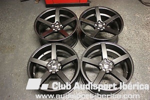

abril Publicado 30 de Diciembre del 2013 Autor Denunciar Publicado 30 de Diciembre del 2013 Si fotos de audis con parabolas tengo muchas. La duda princiapal es que despues de haber tenido las rowhe en mi poder y ver la concavidad que tienen, no me quiero conformar con cualquier llanta similar que luego puesta me decepcione. Como he comentado antes con anclaje Audi hay varios modelos: Cades Apollo, Inspiri isr5, Bola b2 Wheels, Ava Miami....como la Rowhe ninguna. Responder
