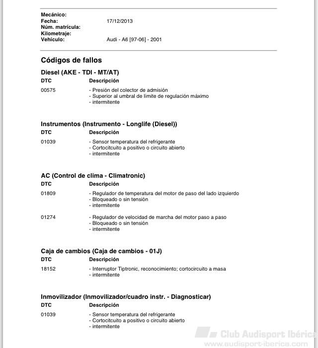

PITLANEBOXES Publicado 19 de Diciembre del 2013 Denunciar Publicado 19 de Diciembre del 2013 Buenas Como comento en mi presentación .. Hace unos días me hice con un A6 2.5tdi cuattro bastante cuidado interior y exterior , pero necesita mucho mimo debajo del capo. Hoy me dispuse a reparar el módulo del abs y mi sorpresa fue que ya metieron la mano en el y esta destrozado. Mi pregunta es la siguiente ¿puedo buscar uno de segundamano instalarlo son más ? O hace falta algún tipo de codificación .. Adjunto luego fotos del módulo una vez las reduzca Un saludo y gracias por adelantado Responder

PITLANEBOXES Publicado 21 de Diciembre del 2013 Autor Denunciar Publicado 21 de Diciembre del 2013 Espero que no sea el cambio ... hay te pongo las fotos de la placa la cual me encontre destrozada, faltan todos los hilos finos slds Responder
elchiky Publicado 21 de Diciembre del 2013 Denunciar Publicado 21 de Diciembre del 2013 pásale el vagcom y cuentanos que te sale.... Responder

elchiky Publicado 23 de Diciembre del 2013 Denunciar Publicado 23 de Diciembre del 2013 A ver del modo de emergencia del cambio.... Fíjate en el voltímetro del cuadro... Cuando pones el contacto esta sobre los 12v(mas de 12v), justo en cima de los 12v, o casi casi llegando a 12v. Y cuando arrancas se te cae la aguja a los 10v, cerca de los 10v, o ni se acerca alos 10v.... Otras medidas son con el coche sin arrancar y sin nada consumiendo ( luces, etc...) mide con un voltimetro directamente sobre la batería y comprueba que sean más de 12,5vdc Ya nos cuentas. Slds. Responder
PITLANEBOXES Publicado 23 de Diciembre del 2013 Autor Denunciar Publicado 23 de Diciembre del 2013 pásale el vagcom y cuentanos que te sale.... No tengo Vagcom ... Responder
