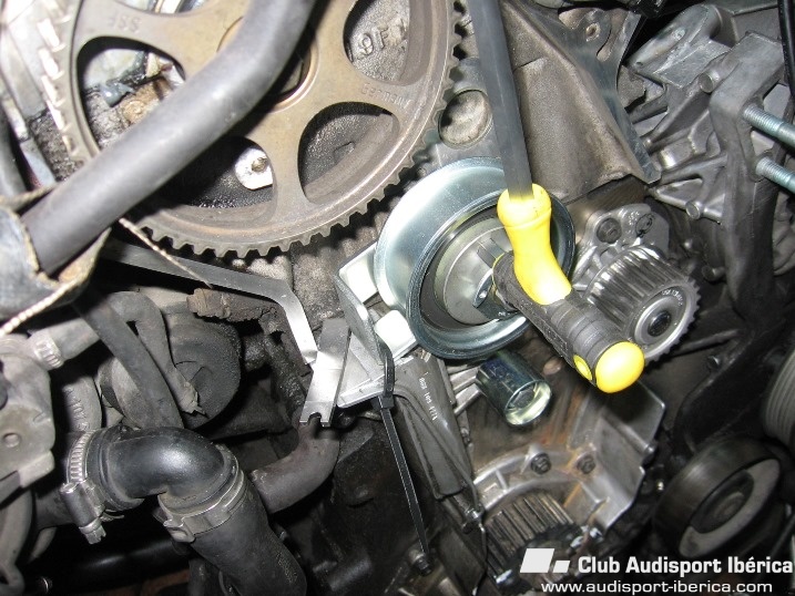

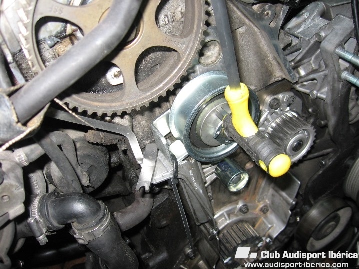

jmjm1 Publicado 21 de Diciembre del 2013 Denunciar Compartir Publicado 21 de Diciembre del 2013 Hola vannof: Lo que tienes que cambiar es la correa de distribución propiamente dicha, suele costar en torno a los 100 €, muy conveniente la bomba del agua, que al cambiar la correa es muy fácil de hacer, supone tan solo tres tuercas (y si no lo haces y en su momento se te rompiera la bomba del agua, te tocaría nuevamente desmontar la correa de distribución). la bomba suele estar en torno a los 50-60 €, y por último el tensor de la correa con su polea. Normalmente se suele pedir el kit completo de distribución, que te incluye los tres elementos anteriormente mencionados. Este Kit suele estar entre los 120-180 € depende de la marca y de donde lo compres. Normalmente se aprovecha para cambiar la correa de servicio, la que mueve el alternador, bomba de la dirección asistida y el compresor del aire acondicionado, que en cualquier caso hay que desmontar para cambiar la correa de distribución. La correa de servicio suele estar entorno a los 30-50 € dependiendo también de la marca y de donde la compres. Para cambiarlo todo, lo puedes hacer tu mismo, no es tan complicado ni mucho menos, tan sólo un poco pesado, porque para acceder a todo se suele desmontar el frente (2 horas desmontar y otras 2 horas montar). Si lo haces en la casa oficial, la cosa ronda los 1.000 € todo incluido por lo barato, si lo haces en taller de barrio, unos 500-600 €, y si te lo haces tu mismo, lo que te he dicho antes del material, más un útil de calado de la distribución que es casi imprescindible para hacer la operación más fácilmente. El útil de calado lo puedes encontrar por unos 30-35 €. Si necesitas un "brico" con fotos de como hacerlo en tu motor, me lo curro y te lo hago. Yo lo hice en el mio hace un par de meses, y no es para tanto. Lo más importante es calar bien la distribución al desmontar la correa vieja y montar la nueva. Lo más difícil para mi, tensar adecuadamente la correa en el punto adecuado con el tensor. Te recomiendo que no lo dejes mucho, porque el coche va bien hasta que se rompe, y si se te rompe, el estropicio mecánico es importante, se doblan válvulas, etc., etc., y el importe de la factura va a hacer que te arrepientas de no haberlo hecho antes. Responder Enlace al comentario Compartir en otros sitios web More sharing options...

jmjm1 Publicado 28 de Diciembre del 2013 Denunciar Compartir Publicado 28 de Diciembre del 2013 Tracker_A4: Lo dicho, pues me curro el brico. Lo que no puedo decirte es cuando lo puedo terminar, porque en estas fechas navideñas ando un poco liado con los dos peques que tengo y esas cosas. Lo que voy a hacer es un brico dividido en dos partes . Por un lado el brico de desmontar el frente, que aunque no es complicado es algo engorroso. Para mi, lo más "pertardo" para ello es desmontar los pasos de rueda, necesario para luego poder desmontar el parachoques delantero, pero vamos, son sólo tornillos. Por otro lado, y una vez desmontado el frente, hago el brico de la parte de la sustitución de la correa de distribución, bomba del agua y correa de servicios. Tengo muchas fotos de todo, porque cuando lo hice saqué un montón de fotos. Yo creo que podría tenerlo terminado como para medidos de enero. ¿Te va bien? Vannof. Para hacer el brico, no haría falta hacerlo en tu coche, pero no tengo ningún problema en echarte una mano y enseñarte a hacerlo en el tuyo. Lo que pasa es que no soy mecánico, soy Licenciado en Educación Física, y lo único que te puedo garantizar es la buena voluntad no otra cosa. La teoría me la sé, la practica sólo la de mis coches, y si algo que hago en ellos me sale mal, pues lo asumo y lo vuelvo a hacer, pero hacerlo en el coche de otra persona ya son palabras mayores. No obstante, el ofrecimiento para echarte una mano y enseñarte lo que yo estoy aprendiendo ahí queda. Yo vivo por la Sierra de Madrid, la cosa sería encontrar un hueco que a los dos nos viniese bien, porque hacer lo del frente, distribución, correas y bomba del agua nos llevaría unas 5 o 6 horitas si no nos surge ninguna complicación. ¿Termostato? ¿Por qué quieres cambiarle el termostato? Que yo sepa, sólo es necesario cambiarlo si se rompe, no como medida preventiva. Qué me corrija alguien si estoy equivocado. Además el termostato es algo caro, y un poco "coñazo" cambiarlo, hay que levantar el colector de admisión para ello y desconectar bastantes cosas. También lo he hecho en mi coche haces unos meses, y yo la verdad, no lo cambiaría hasta que no hiciese falta. Responder Enlace al comentario Compartir en otros sitios web More sharing options...
