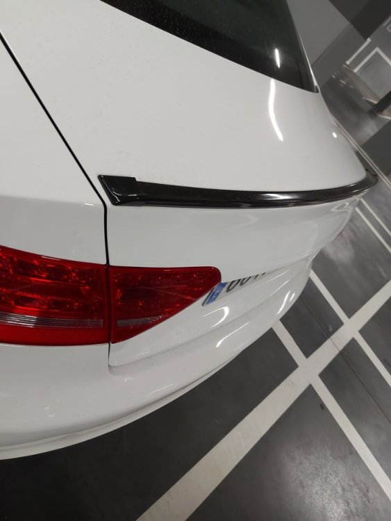

Buenas te paso el enlace, un consejo si lo vas a pintar del mismo color que tú carrocería coge el negro brillo, yo cogí el que viene el plástico “pelado” y al pintor le dio mucha faena por tener que imprimar varias veces, si hubiese cogido el negro le pasa una lijada y a pintar.

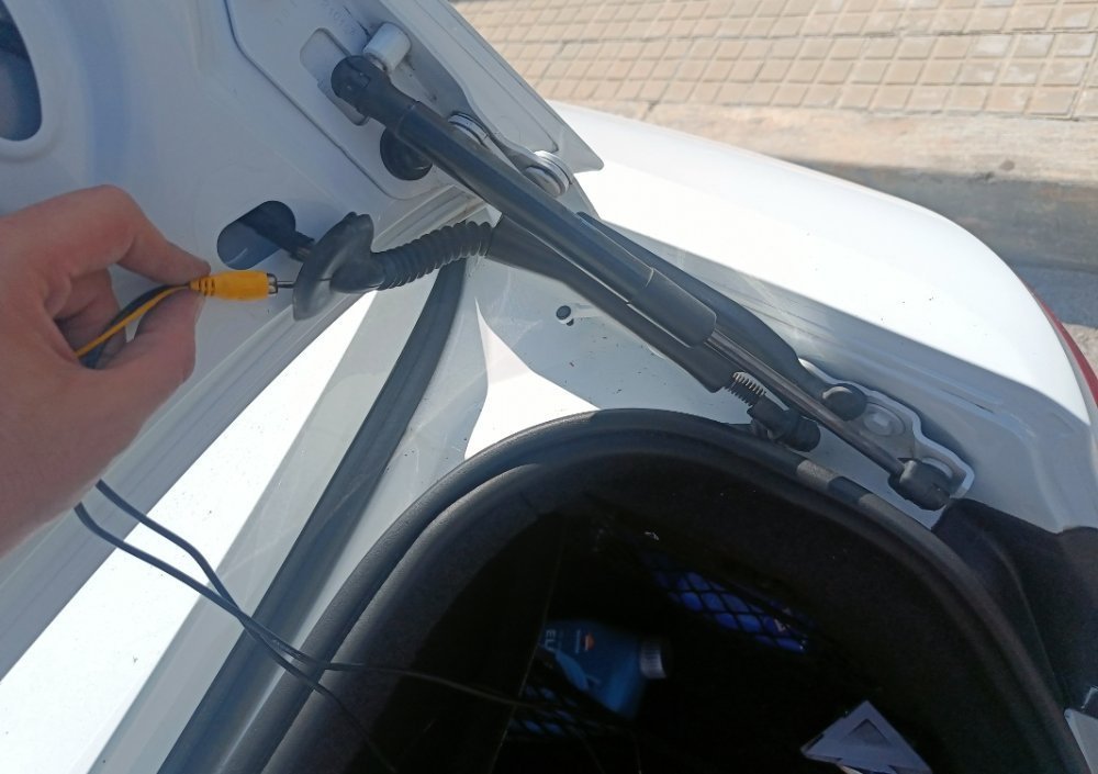

Ahora lo último que me queda pendiente hacer es instalar una cámara trasera (no sé si pondré una delantera en un futuro, pero no lo veo prioritario). Sin embargo estoy teniendo un problema, y no puyedo pasar el cable del maletero al interior del coche porque el conector no cabe por el tubo (adjunto foto). ¿Alguno habéis tenido este problema antes? ¿Cómo lo solucionasteis? Preferiría evitar el cortar y soldar el cable si es posible, por miedo a que deje de conectar debidamente.
Gracias y un saludo!

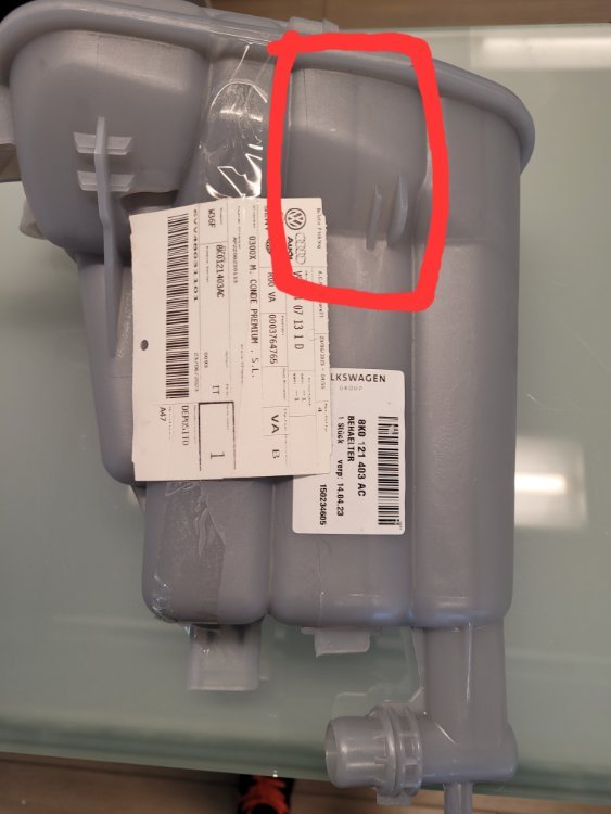

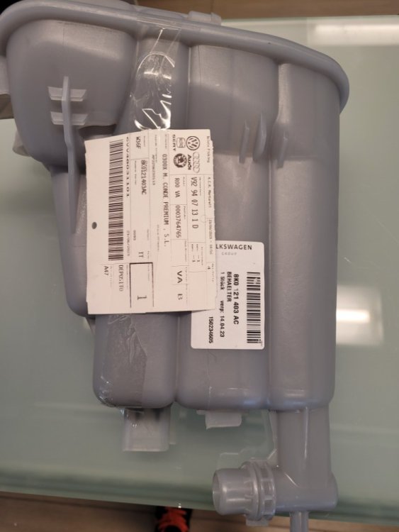

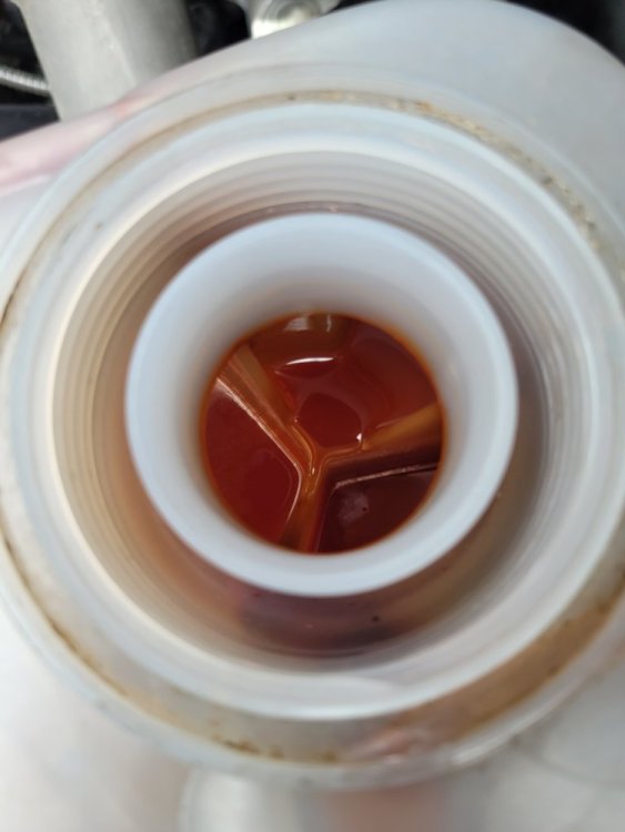

Pues esta semana, después de un susto gordo, óxido en el depósito refrigerante, me ha tocado sacar el refrigerante, echar limpiador, sacar 4 cubos de 16 litros de agua con el motor arrancado y calefacción a tope con ventilador a 1, echar agua destilada para limpiar restos de agua y luego por el retorno meter g12++ nuevamente.
Os cuento la odisea y os digo algo que os va a dejar bastante intranquilos: TODOS LOS 2.0 TDI TIENEN DEPOSITO DE G12 CON BOLSA DE SILICATOS!!!! Si ponéis una luz por una de las partes del depósito, la podéis ver en la parte superior. Cómo cambie el depósito, de 2021 cuando en garantía me sustituyeron la bomba de agua, original, referencia 8K0121403AC, que tenía bolsa de silicatos, lo abrí con dremel para confirmar y efectivamente, son silicatos. Para evitar esto y pensando que los antiguos, los pre restyling no llevarían silicatos, compre un depósito de desguace terminado en G, de 2009, pues llevaba silicatos también....
Al final, fui a concesionario oficial y con la referencia 8K0121403AC AHORA VIENE SIN SILICATOS.
Donde está el problema, en que el G12++ y los silicatos se llevan muy mal, os adjunto foto, líquido totalmente destruido.
Total que he montado depósito nuevo y g12++ y tras 500km está perfecto.
Por ello, cuando hagáis distribución y os quiten el G13 que entiendo llevan con los silicatos, CAMBIAD EL DEPOSITO SI O SI, que eso es lo que me ha pasado a mí.
Hice distribución, me montaron g12++ y se ha liado una...
Espero que os ayude a prevenir.
