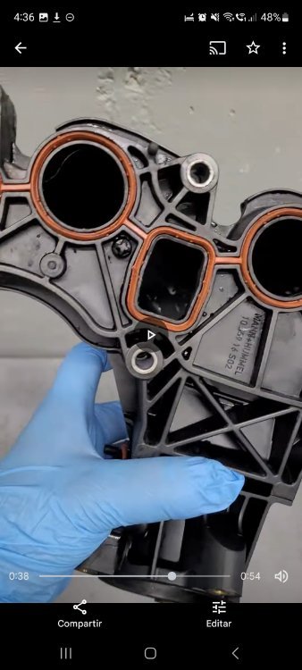

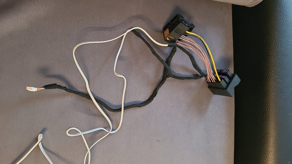

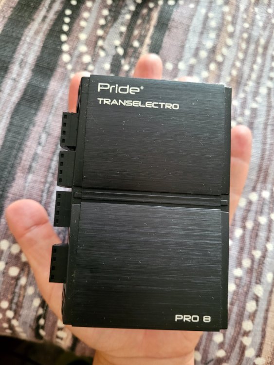

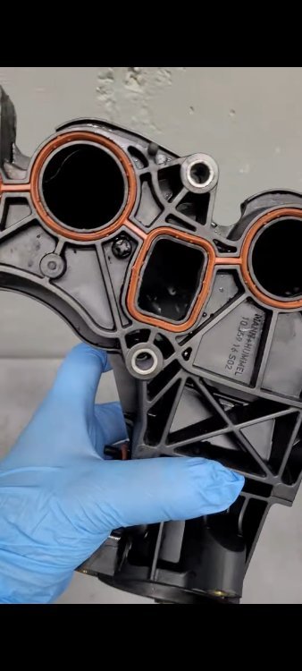

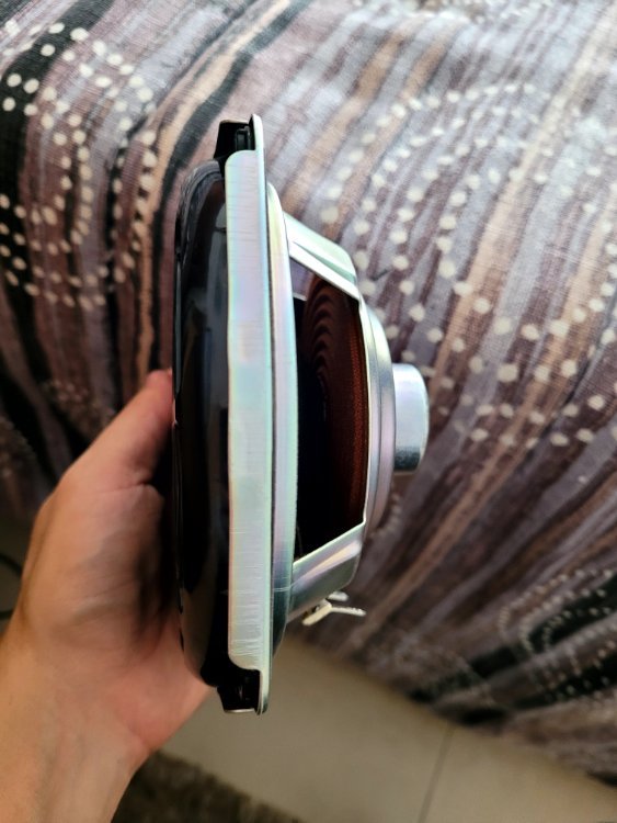

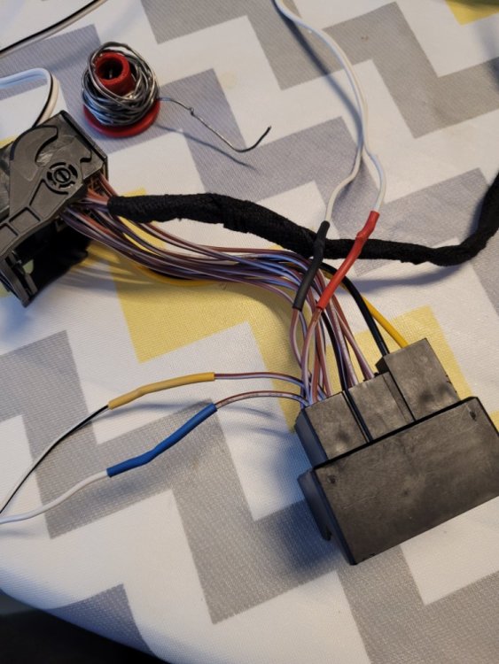

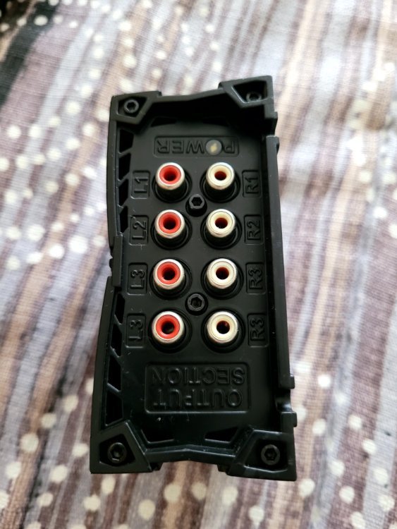

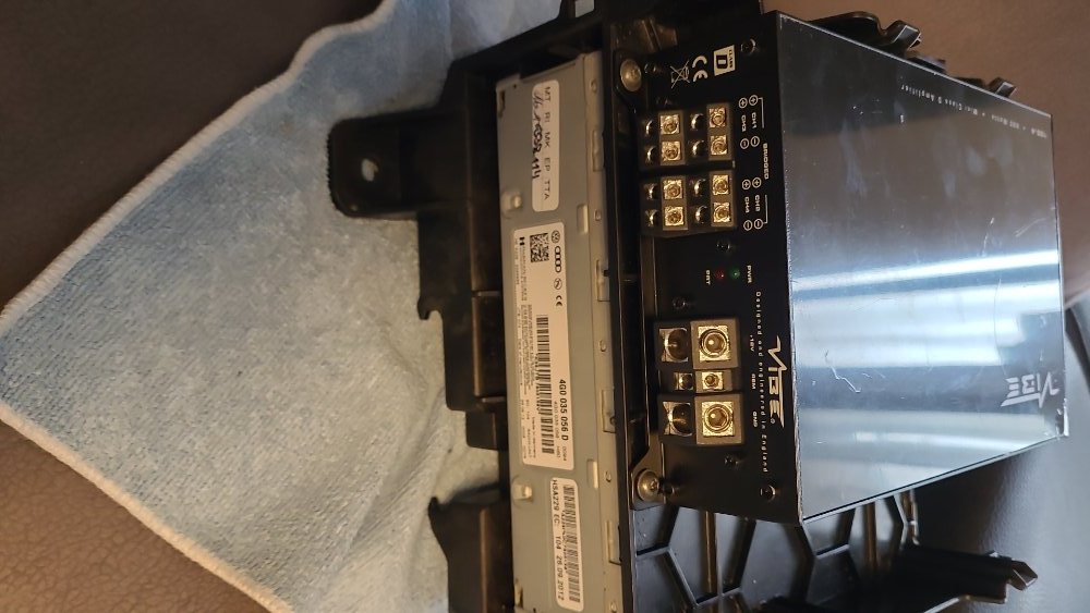

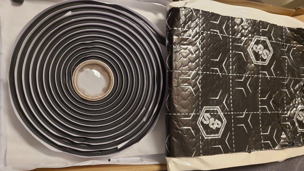

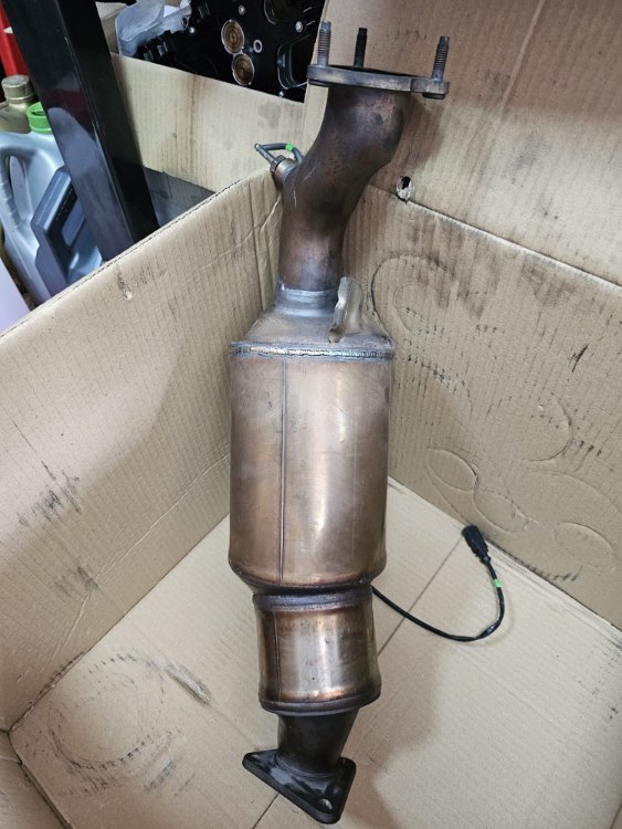

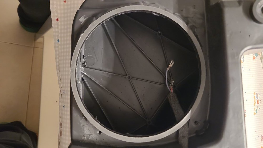

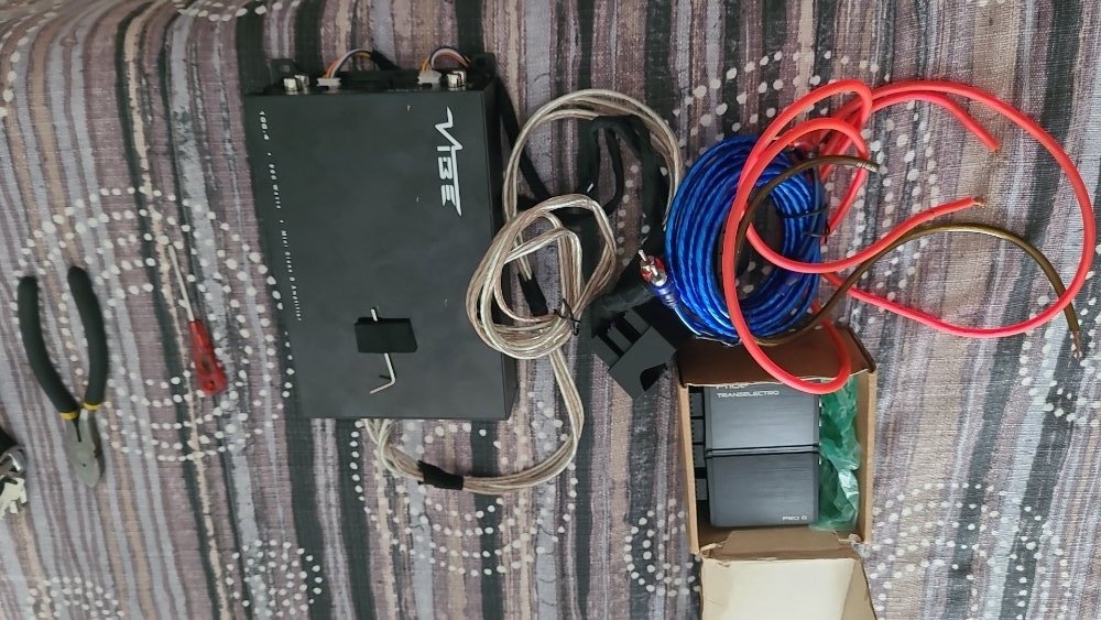

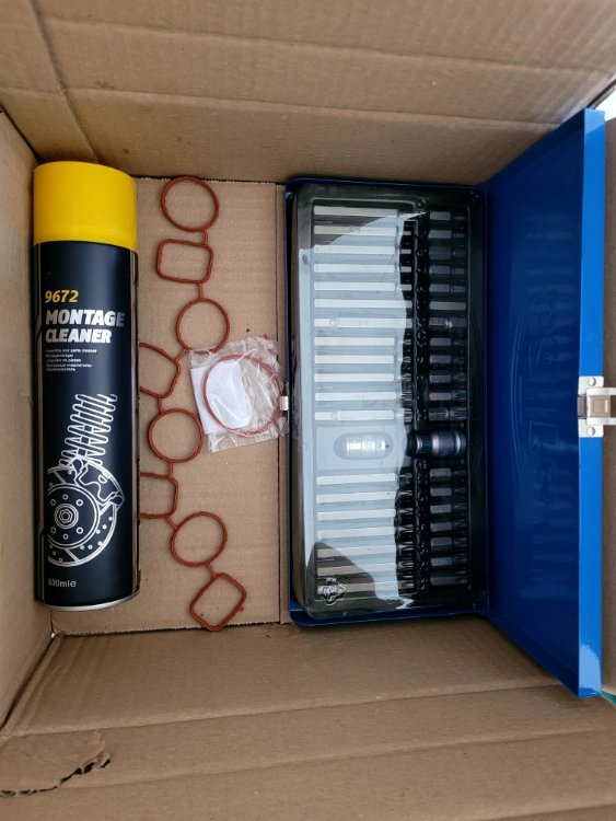

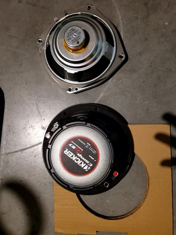

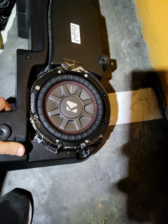

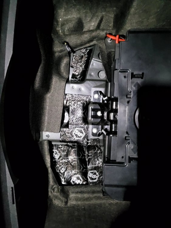

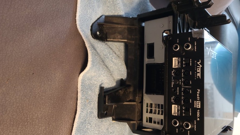

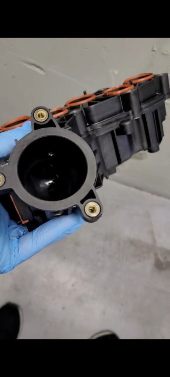

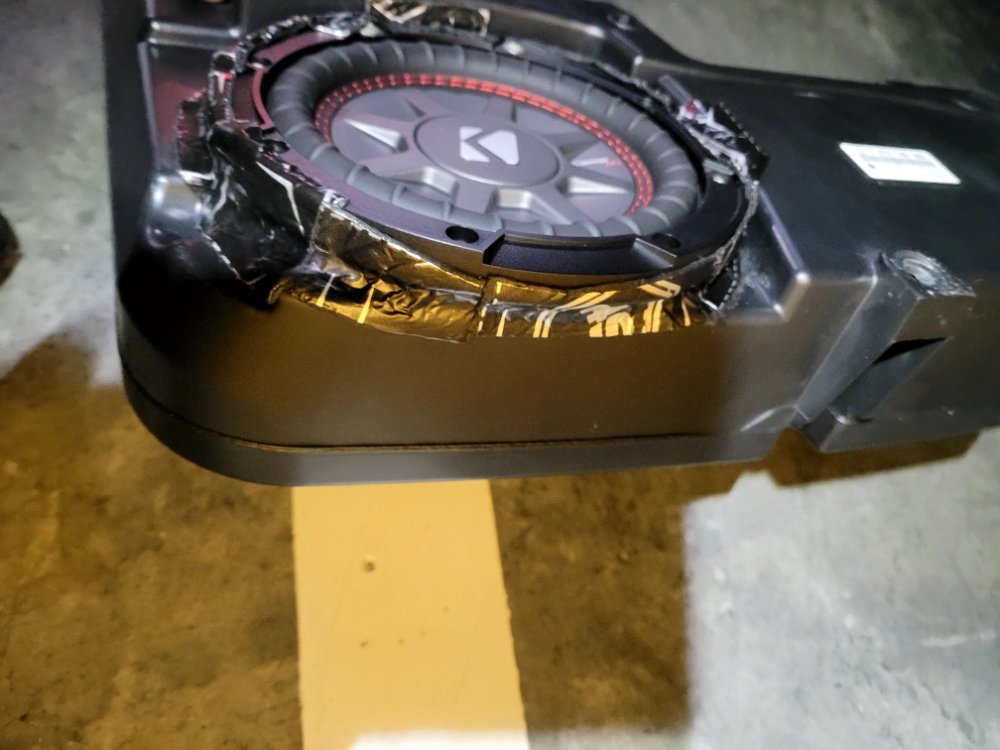

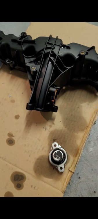

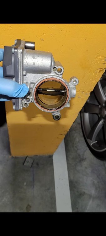

Carlisu84 Publicado 24 de Octubre del 2024 Denunciar Publicado 24 de Octubre del 2024 hace 14 horas, amgtyper dijo: Últimamente ha tocado darle un poco de cariño al coche. Lo primero toco desmontar mariposa de admisión y colector y limpiar, que tenía bastante carbonilla. Todo esto ha sido previo a una intervención para que entre aire limpio y salga todo el aire sucio del motor, retocando EGR y DPF (a buen entendedor...), con su electrónica pertinente. Decir que estoy muy contento y que ha bajado el consumo de 8 litros reales, por la apk fuelio a 6,1 litros, mas normal en un 2.0 TDI de 177cv, bueno actualmente con 224cv y 475nm de par y 255 de rueda. Después, ha llegado el turno de mejorar el audio. El coche ya esta insonorizado con kit STP y ya tenía instalado un kit de 2 vias Audiosystem R165 evo, de 100w rms y una etapa de potencia Vibe Powerbox X100.4, alimentando las vias delanteras y el sub de origen del Audi Sound System (tengo mmi 3g con ASS). No podía subir la ganancia de la etapa porque el modulo de radio del maletero que preamplifica, saca ruido, y al subir la ganancia, tenía un montón de parásitos (entre ellos sonido del motor al acelerar). Para solucionar esto, he comprado un conversor alta baja Pride Transelectro 8, una autentica maravilla, todo solucionado. Ahora sin ruido suena genial, pero me he cargado el subwoofer de serie al subir la ganancia de la etapa, me he emocionado y no me he dado cuenta que es de 40w y lo he quemado. Total, que he comprado un Kicker de 6,6 pulgadas y ahora si que suena en orden todo. Falta por instalar delante los medios B&O que me regalaron, dividiendo señal con unos crossover DLS que compré y estará todo a mi gusto. Por ultimo, he instalado la parrilla replica RS5 con el protector original del RS5 que va detrás de la matricula para poder poner el absorbe impactos y que no se vea. También he aprovechado a pintar la zona inferior que la tenía ya un poco saltada. Fotos en breve Menudo currazo!! Tiene que sonar muy bien, enhorabuena por el trabajo bien hecho y por compartirlo con nosotros Responder
amgtyper Publicado 24 de Octubre del 2024 Denunciar Publicado 24 de Octubre del 2024 hace 2 horas, Carlisu84 dijo: Menudo currazo!! Tiene que sonar muy bien, enhorabuena por el trabajo bien hecho y por compartirlo con nosotros Gracias a vosotros. Sin este foro no hubiera hecho la mitad de las cosas que me he atrevido a hacer al coche. Lo mínimo que se puede hacer es mostrarlo. Responder

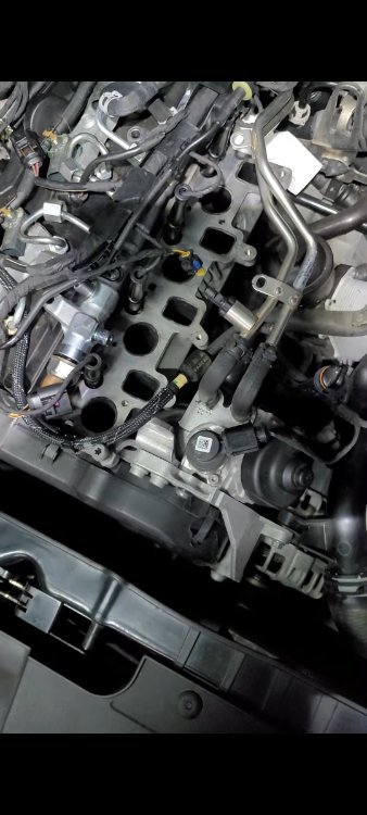

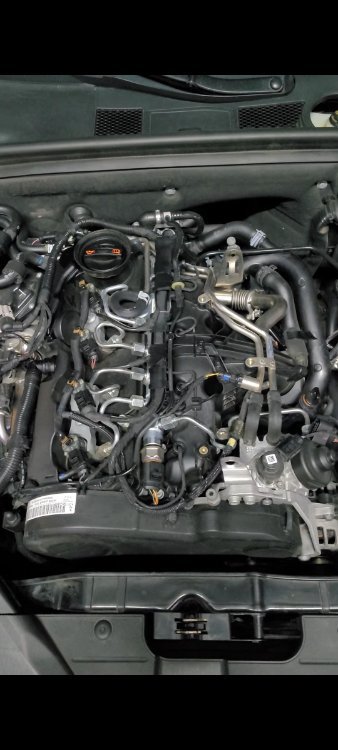

roguber Publicado 22 Marzo Denunciar Publicado 22 Marzo (editado) Pues hoy me he puesto a cambiarle las bujias al coche. Le he echo un mantenimiento completo de aceites, (todos) y descarbonización, también cambio de solenoides, sensores y discos de embrague. Lo he realizado todo en talleres Tauto (Tecsport) Asi que me quedaba pendiente el tema de las bujias, y hoy por fin he tenido un ratillo por la mañana y me he liado. La verdad es que es muy sencillo, si no fuera por lo que hay que desmontar para poder llegar a cambiarlas. Ya he aprovechado de paso para adecentar y limpiar un poco el vano motor. Editado 22 Marzo por roguber Responder
Tineo Publicado 22 Marzo Denunciar Publicado 22 Marzo El proceso de descarbonlzar es un must_do de estos fsi. Seguro que ahora sigue tan fino como nuevo Responder
amgtyper Publicado 25 Marzo Denunciar Publicado 25 Marzo En 22/3/2025 a las 17:42, roguber dijo: Pues hoy me he puesto a cambiarle las bujias al coche. Le he echo un mantenimiento completo de aceites, (todos) y descarbonización, también cambio de solenoides, sensores y discos de embrague. Lo he realizado todo en talleres Tauto (Tecsport) Asi que me quedaba pendiente el tema de las bujias, y hoy por fin he tenido un ratillo por la mañana y me he liado. La verdad es que es muy sencillo, si no fuera por lo que hay que desmontar para poder llegar a cambiarlas. Ya he aprovechado de paso para adecentar y limpiar un poco el vano motor. que preciosidad de motor jajajajaja Responder
roguber Publicado 25 Marzo Denunciar Publicado 25 Marzo En 22/3/2025 a las 19:58, Tineo dijo: El proceso de descarbonlzar es un must_do de estos fsi. Seguro que ahora sigue tan fino como nuevo La verdad es que si va fino si. Han echo un buen trabajo. Responder
