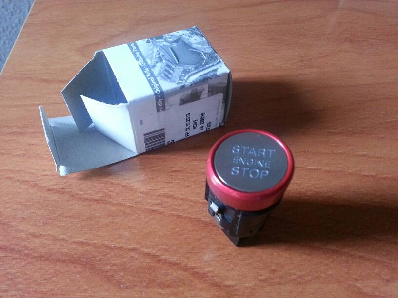

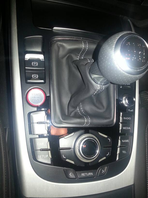

hola pues igual que antes, solo he cambiado la estetica del boton, lo he comprado con el circulo rojo y es guapisimo aunque no salga muy bien en la foto.
se puede arrancar con la llave y boton.
saludos
