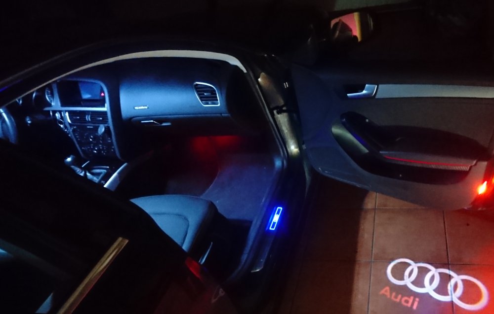

arman Publicado 9 de Julio del 2017 Denunciar Publicado 9 de Julio del 2017 Yo los compre en aliexpress por 9€, hay infinidad de modelos la colocación, quita pon..... Te mando una foto del mio. Saludos!! Responder
Salmeron Publicado 10 de Julio del 2017 Denunciar Publicado 10 de Julio del 2017 hace 22 horas, arman dijo: Yo los compre en aliexpress por 9€, hay infinidad de modelos la colocación, quita pon..... Te mando una foto del mio. Saludos!! Gracias! Pues para ser 9 euros se ven muy bien, por cierto la iluminación del marco de la puerta con que va? Responder

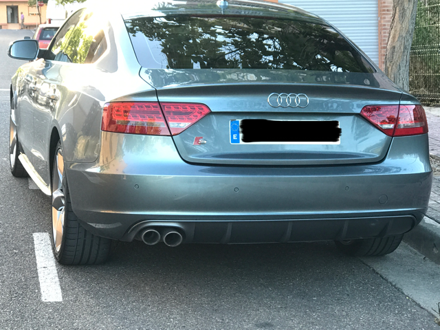

STS.ALBATROS Publicado 26 de Julio del 2017 Denunciar Publicado 26 de Julio del 2017 Hola a todos, nueva chuche para mi A5, Difusor trasero 8T8071620 9AX Responder

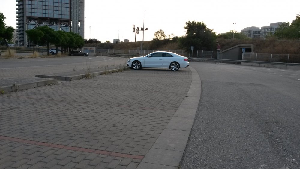

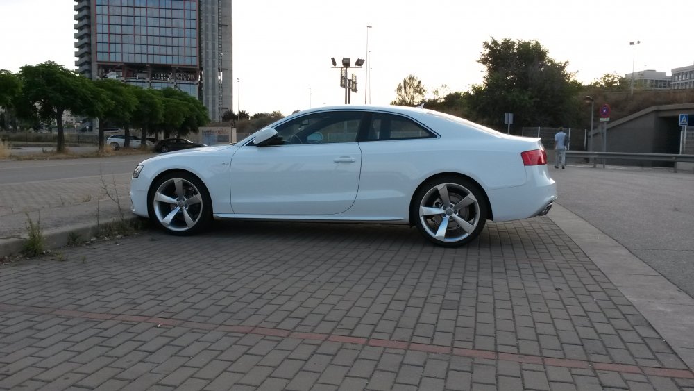

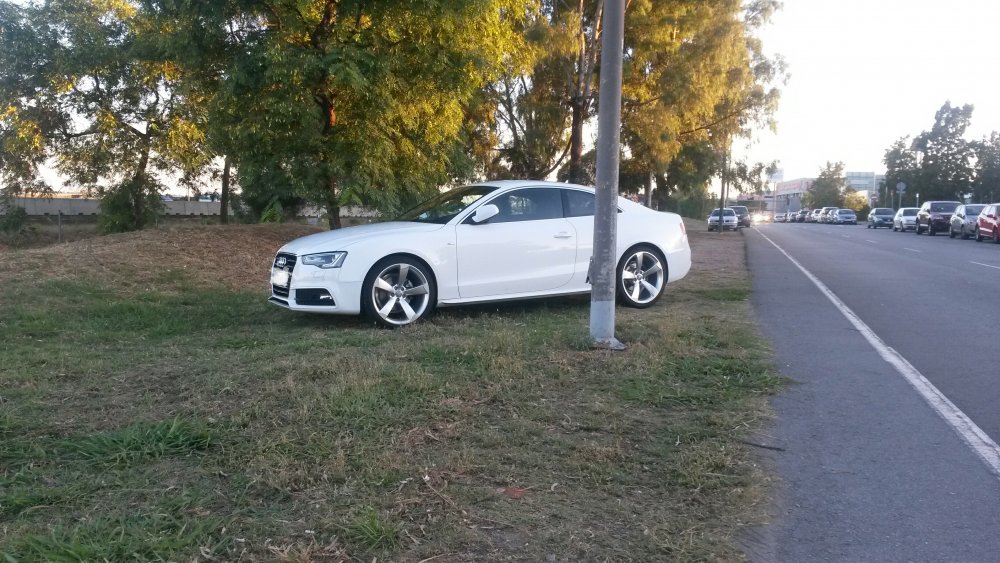

ibi Publicado 26 de Julio del 2017 Denunciar Publicado 26 de Julio del 2017 Estoy super desconectado, os paso unas fotos de cómo quedan las Rotor RS5 en 20". Sorry por tardar tanto. Responder

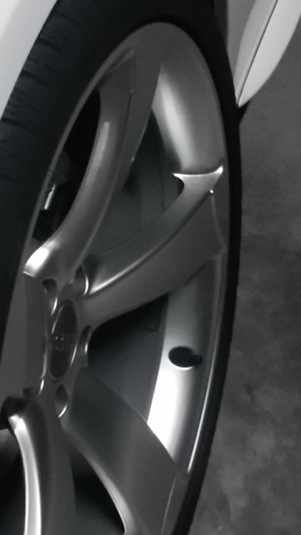

ibi Publicado 27 de Julio del 2017 Denunciar Publicado 27 de Julio del 2017 (editado) En esta foto, se puede apreciar en los radios inferiores la curvatura real de los mismos. En las otras fotos no se aprecia. Editado 27 de Julio del 2017 por ibi Responder
ibi Publicado 27 de Julio del 2017 Denunciar Publicado 27 de Julio del 2017 (editado) Los neumáticos puestos son unos 275/30 R20 son de invierno ya que son los que venían con las llantas. El hecho de poner 275, es para que aumente el diámetro respecto a las 245 40 R18 en un 2,86% rellenando más el paso de rueda, por tanto, con la suspensión deportiva, no se ve tan tractor el coche. Lo malo es que lo levanta también algo más de un centímetro, pero me viene bien para no rozar en la entrada de la casa de mis padres. Sensaciones...... El coche a pesar de llevar ruedas de invierno es una ventosa, ha perdido algo de comodidad, la carretera se nota más, pero tampoco tanto cómo me esperaba, creía que tendría una tabla, y tengo un coche relativamente cómodo. Ojo, llevo la suspensión deportiva. He perdido respuesta del coche, antes subía cómo un cochete hasta los 220 y a partir de hay subía hasta 240 más lento, ahora sube cómo un cochete hasta los 205, sólo lo he puesto a 210 ya que hacía viento en algunos tramos del circuito, jejejejej. Además los neumáticos de invierno el límite está en 240, no quise exigirles, además, estos neumáticos con tanto calor agarran, pero pierden el agarre antes que unos normales. Antes hasta los 170 el coche no se volvía inestable con viento lateral, ahora con viento lateral fuerte, mejor no pasar de 155 más o menos. Creo que a lo mejor le hago una ligera repro para recuperar aceleración. Los 177cv se empiezan a quedar algo cortos para estas ruedas. La dirección es más directa. El consumo no ha aumentado una barbaridad. La duda que me queda, es si al cambiar de 18 a 20" no habría que tocar caídas a pesar de no cambiar las suspensiones por unas más cortas. Normalmente, al bajar el coche,se le ajusta las caídas, yo he aumentado altura con el cambio, ¿no habría que tocar caídas? A lo mejor así el coche no es tan nervioso con viento. En definitiva, el coche cambia radicalmente, tanto estéticamente cómo en respuesta. Se vuelve un coche más deportivo. Editado 27 de Julio del 2017 por ibi Responder
