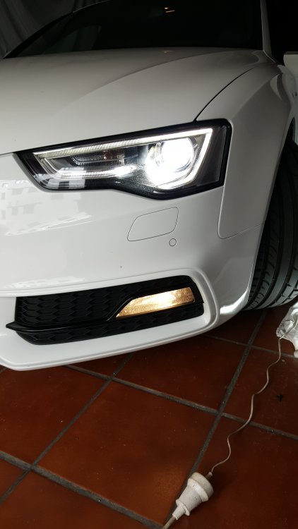

Cambio de antinieblas por led.
Bueno llevava ya un tiempo queriendo cambiarlos aunque es una luz que no uso ya sabeis que cada vez que abris o cerrais el coche se encienden .
Por 12 euros y 10 min asi queda
En 16/11/2018 a las 9:21, Negas dijo:
buenos días! Un minitutorial y modelo de luces que has puesto podría ser? Gracias!

los consegui en AliExpress
BOAOSI 2x Super blanco H8 H11 CREE Chip 2835 llevó la luz de niebla conducción bombillas No Error para Audi A3 A4 A5 S5 A6 Q5 Q7 TT
https://s.click.aliexpress.com/e/crYvBaxJ
hace 23 horas, amgtyper dijo:
las luces son h11 y tutorial es muy sencillo basta con torcer la rueda hacia dentro quitar dos tornillos de la cartonera pasa ruedas para poder meter la mano pulsar el conector de la bonbilla y tirar hacia abajo.
luego con medio giro sale la bombilla antigua quedate con la posicion en ma que la sacas para meter la nueva igual.
por cierto en el enlace que pase vienen unos cables con unas resistencias que no es nesesario poner
