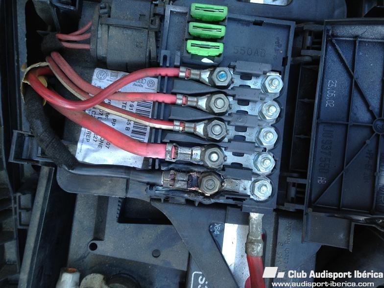

enrique19 Publicado 25 de Diciembre del 2013 Denunciar Compartir Publicado 25 de Diciembre del 2013 hola amigos hacia tiempo que no entraba, ayer cambie el alternador de mi coche el mio era de 120A y no encontré ninguno solo de 90A o 140A y cogí el de 140A lo montado pero no se si es por este motivo la caja que esta encima de la batería el cable negro se calienta mucho no se si es debido al cambio de alternador . gracias y felices fiestas Responder Enlace al comentario Compartir en otros sitios web More sharing options...
Tolo Publicado 25 de Diciembre del 2013 Denunciar Compartir Publicado 25 de Diciembre del 2013 No tendría que pasar nada, puede ser que no te hubieras fijado antes. El cable negro ¿de donde a donde va? ¿del alternador a la batería? Responder Enlace al comentario Compartir en otros sitios web More sharing options...
enrique19 Publicado 27 de Diciembre del 2013 Autor Denunciar Compartir Publicado 27 de Diciembre del 2013 Pongo esta foto Responder Enlace al comentario Compartir en otros sitios web More sharing options...
paspale Publicado 28 de Diciembre del 2013 Denunciar Compartir Publicado 28 de Diciembre del 2013 ese cable tiene el cobre corroido y eso provoca resistencia y caida de tensión (por lo tanto se calienta), sustituye el cable entero con sus bornes Responder Enlace al comentario Compartir en otros sitios web More sharing options...
enrique19 Publicado 6 de Enero del 2014 Autor Denunciar Compartir Publicado 6 de Enero del 2014 muchas gracias he cambiado el cable y donde van los fusibles ya que estaba mal y solucionado . gracias por todo saludos Responder Enlace al comentario Compartir en otros sitios web More sharing options...
