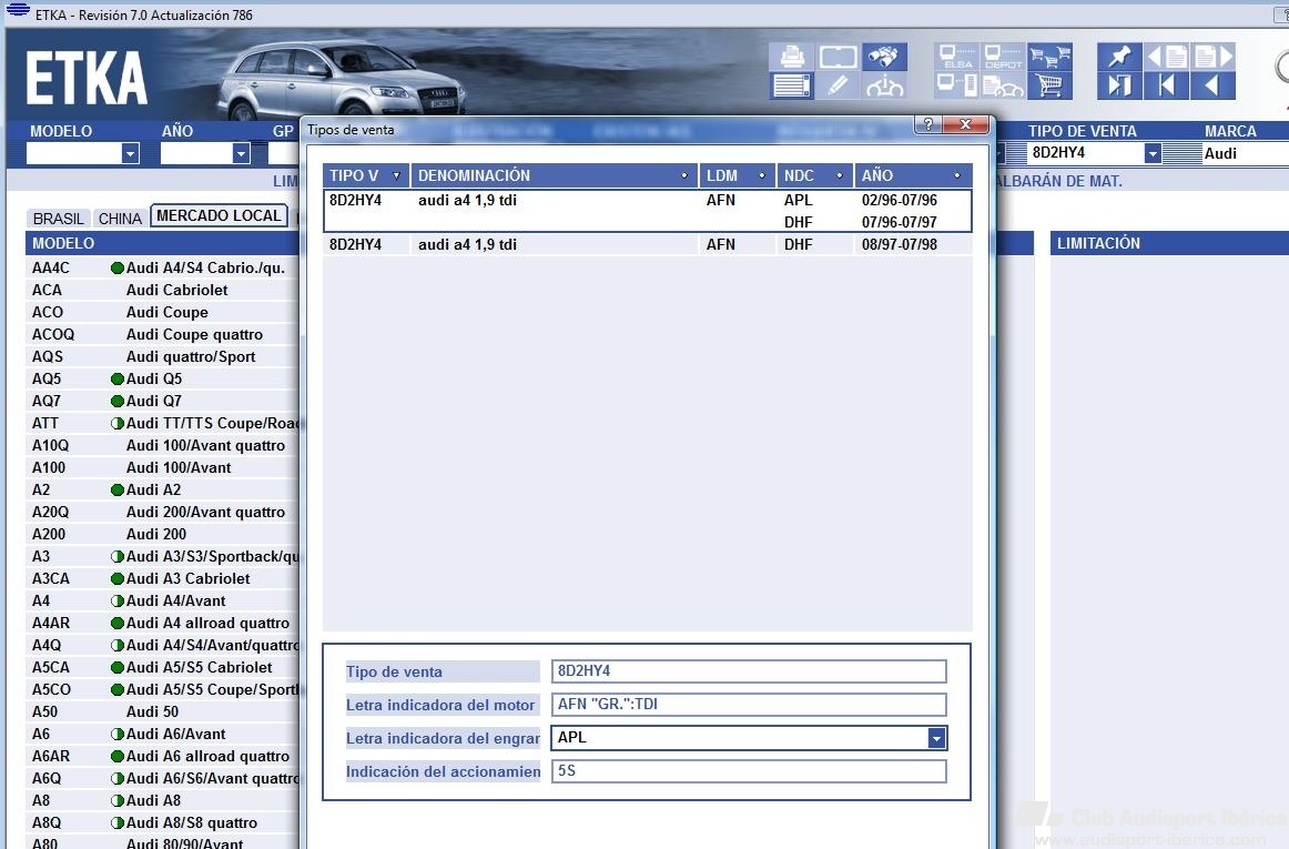

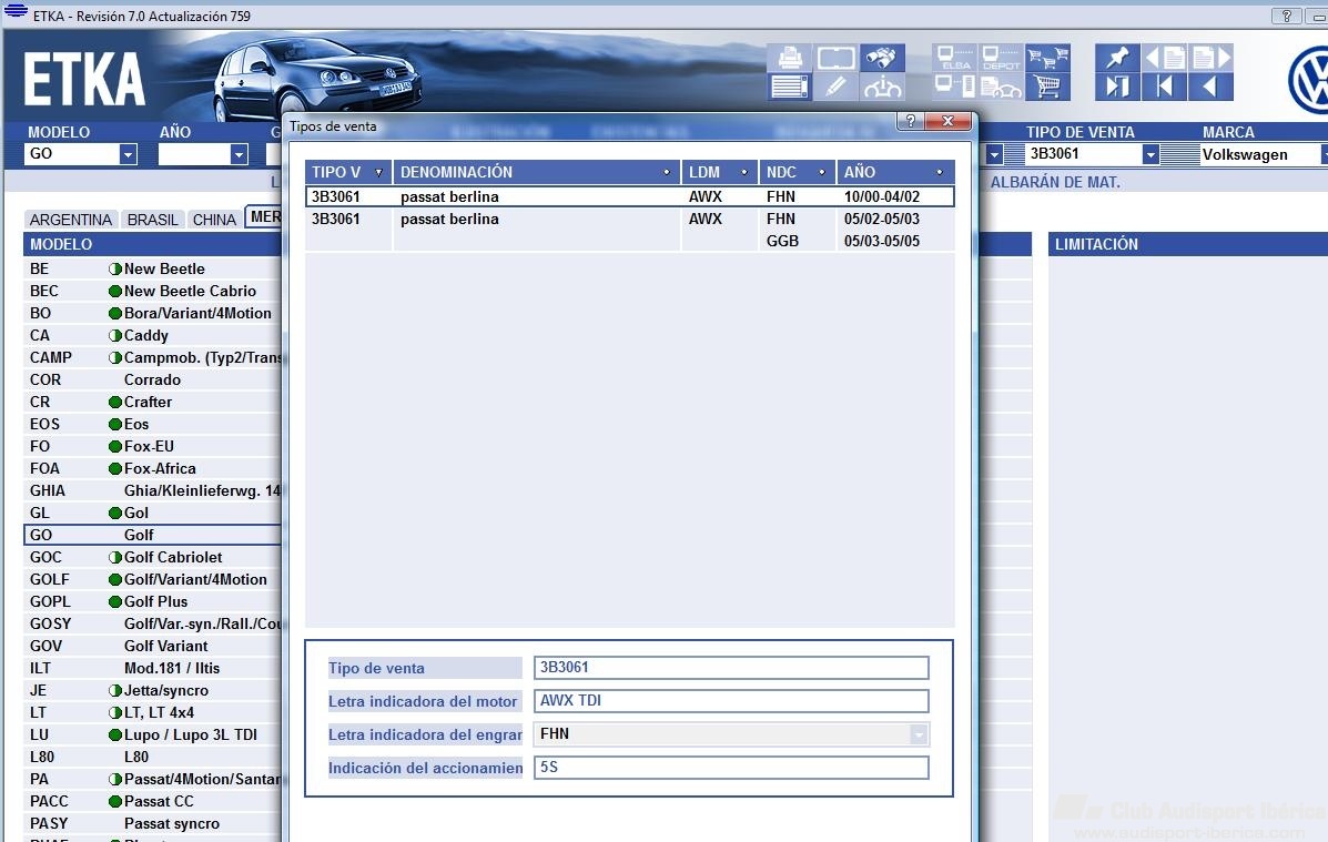

zeimon Publicado 26 de Diciembre del 2013 Autor Denunciar Publicado 26 de Diciembre del 2013 La informacion que buscas,sobre como descifrar la pegatina del maletero y todos sus codigos,esta aqui en el foro... Creo que fue en el año 2009, cuando se colgo tras tambien una busqueda brutal por saber las opciones de nuestros coches, y alguien de los que por aquella epoca pululaba por aqui,(no recuerdo quien), se dio el detalle de tener cierta documentacion interna y pasar todos y cada uno de los codigos expuestos en la pegatina... Un saludo.Portugues. No me refiero a descifrar los codigos PR que eso se puede hacer desde aqui: http://igorweb.org/equidec/Default.aspx Me refiero a los seis digitos que corresponden al pais de venta, se puede ver a traves del ETKA, te da informacion del año motor y caja. Por ejemplo el mio es 8D2HY4 Este es el del passat que quiero A parte de esto a cada código le corresponde un país por equipamiento básico. Por ejemplo en España se comercializaron todos los B5 con asientos traseros abatibles. Y justo eso es lo que busco, buscar el pais Responder

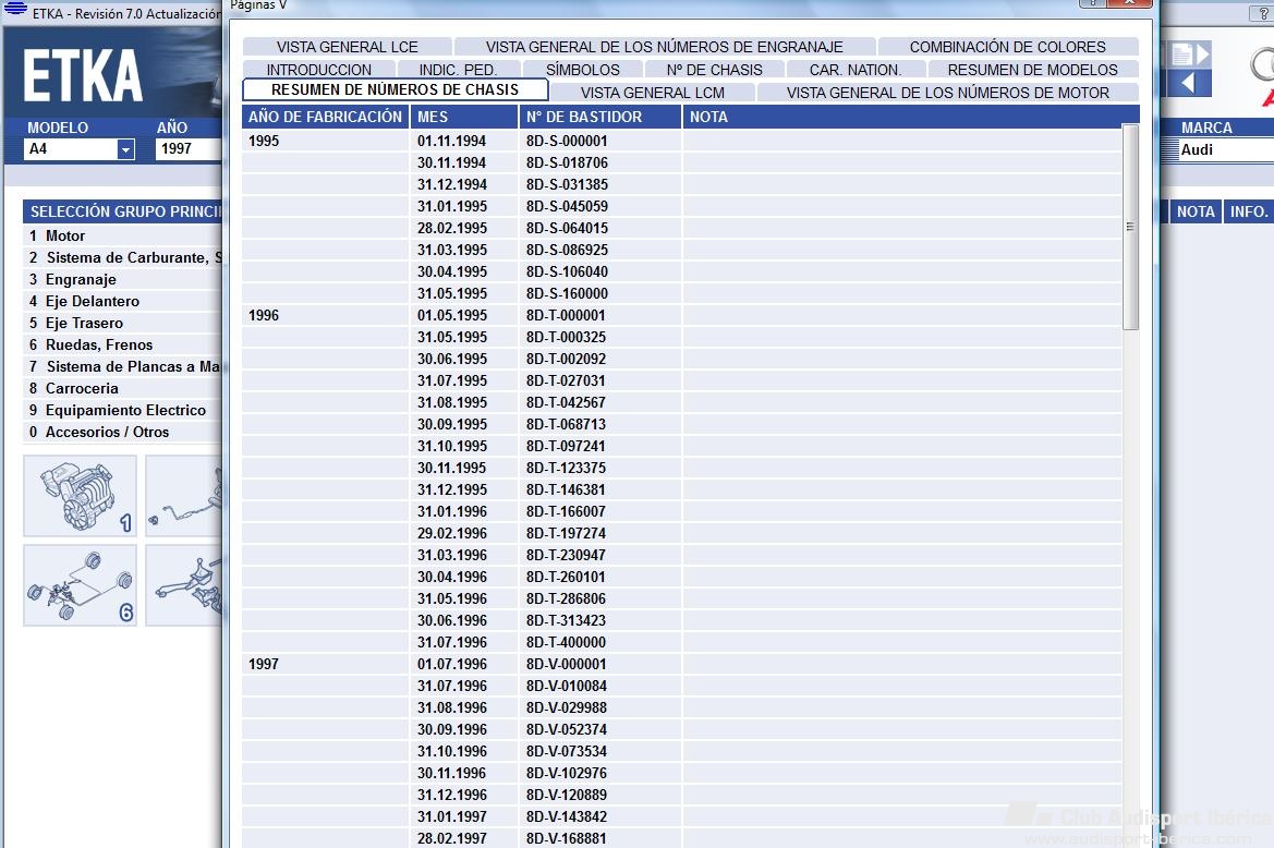

zeimon Publicado 26 de Diciembre del 2013 Autor Denunciar Publicado 26 de Diciembre del 2013 Atención en el ETKA seleccionar un modelo y después pulsar ALT+V veréis que desplegable. Id pinchando por las diferentes pestañas y veréis cuanta información. Colores, motores, fecha de fabricación de cada coche.... IMPRESIONANTE Responder
