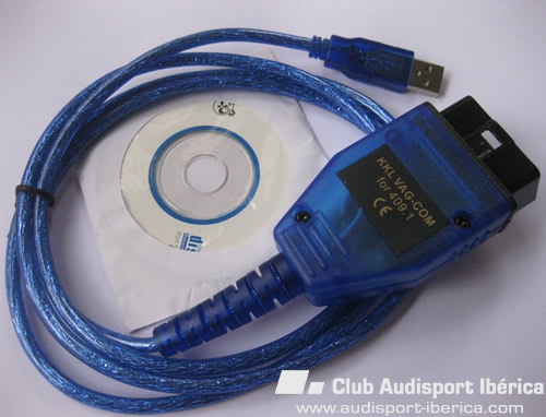

MR ANDY Publicado 26 de Diciembre del 2013 Denunciar Publicado 26 de Diciembre del 2013 Hola amigos, ante todo Feliz Navidad y Prospero Año Nuevo. He comprado dos modelos de Vag Com por ebay y los dos me han durado un suspiro. Quería preguntaros que modelo teneís vosotros y si podeis recomendarme un modelo bueno y fiable. Gracias. Responder

MR ANDY Publicado 26 de Diciembre del 2013 Autor Denunciar Publicado 26 de Diciembre del 2013 Y los que compraste, qué modelo eran? Te aseguraste de tener apagado internet mientras lo tenías enchufado? Bueno muchas gracias a todos por vuestras respuestas. El primer modelo que compre no me acuerdo ya la marca, pero me costó 65 pavos y me funcionó dos veces, y el segundo es el de la foto, me costo siete euros, lo compré pensando que al fin y al cabo no deja de ser un cable y realmente el programa esta instalado en el pc y para mi coche no necesitaba una versión muy nueva... el caso es no me funcionó ni una sola vez. En fin he estado fuera de España una temporada y al volver me encontrado que no me funciona el elevalunas del conductor y que me ha vuelto a salir el pitido al arrancar el coche, y bueno quería darle un buen repaso para pasarle la ITV. Quería un modelo que me funcionara en en netbook (va con Windows 7 Started) preguntaré a tododiagnostico si funciona con este modelo operativo. Ah se me olvidaba, si tenía internet apagado cuando estaba enchufado el Vag Com. Responder

ucry77 Publicado 27 de Diciembre del 2013 Denunciar Publicado 27 de Diciembre del 2013 lo importante es el microcontrolador que llevan dentro, si es un ATMEGA162 o es un "CHINA" Los chinos baratos y vag caros , casi siempre van con atmega162 , si estamos ablando de versiones 8 - 12 . Exepto los que van con NEC , son pocos pero hay . Esta tarde a ver si tengo tiempo y abro el mio a ver que microcontrolador llevaba...por curiosidad. Casi se me olvida ,si tu cable vag es con programa version 409.X , el que tienes en la foto. Ese cable no tendra ningun controlador atmega , ese va muy sencillo . Y casi no se rompe , mi se queda bloqueado . Que version vag com usas ? Tal ves solo tienes que actualizar los drivers del cable . Responder

MR ANDY Publicado 28 de Diciembre del 2013 Autor Denunciar Publicado 28 de Diciembre del 2013 lo importante es el microcontrolador que llevan dentro, si es un ATMEGA162 o es un "CHINA" Los chinos baratos y vag caros , casi siempre van con atmega162 , si estamos ablando de versiones 8 - 12 . Exepto los que van con NEC , son pocos pero hay . Esta tarde a ver si tengo tiempo y abro el mio a ver que microcontrolador llevaba...por curiosidad. Lo cierto es que ni siquiera lo reconoce el ordenador Responder
Toledogt Publicado 29 de Diciembre del 2013 Denunciar Publicado 29 de Diciembre del 2013 Buenas Has retrasado la fecha del PC. No suelen ir por este motivo. Yo tengo un 12.10.3 de china y solo funciona hasta el 30 de junio de 2013. Es un tema del controlador, que es antiguo. Si buscas un controlador reciente para el de la foto, seguramente funcionará... Si quieres probar lo de retrasar la fecha, ponlo antes de la versión del software... Un saludo Responder
